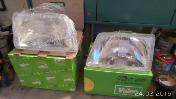

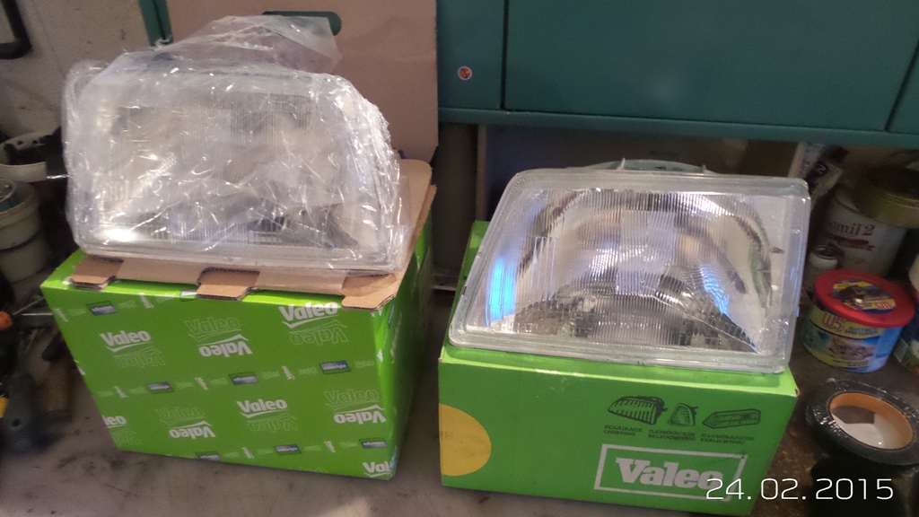

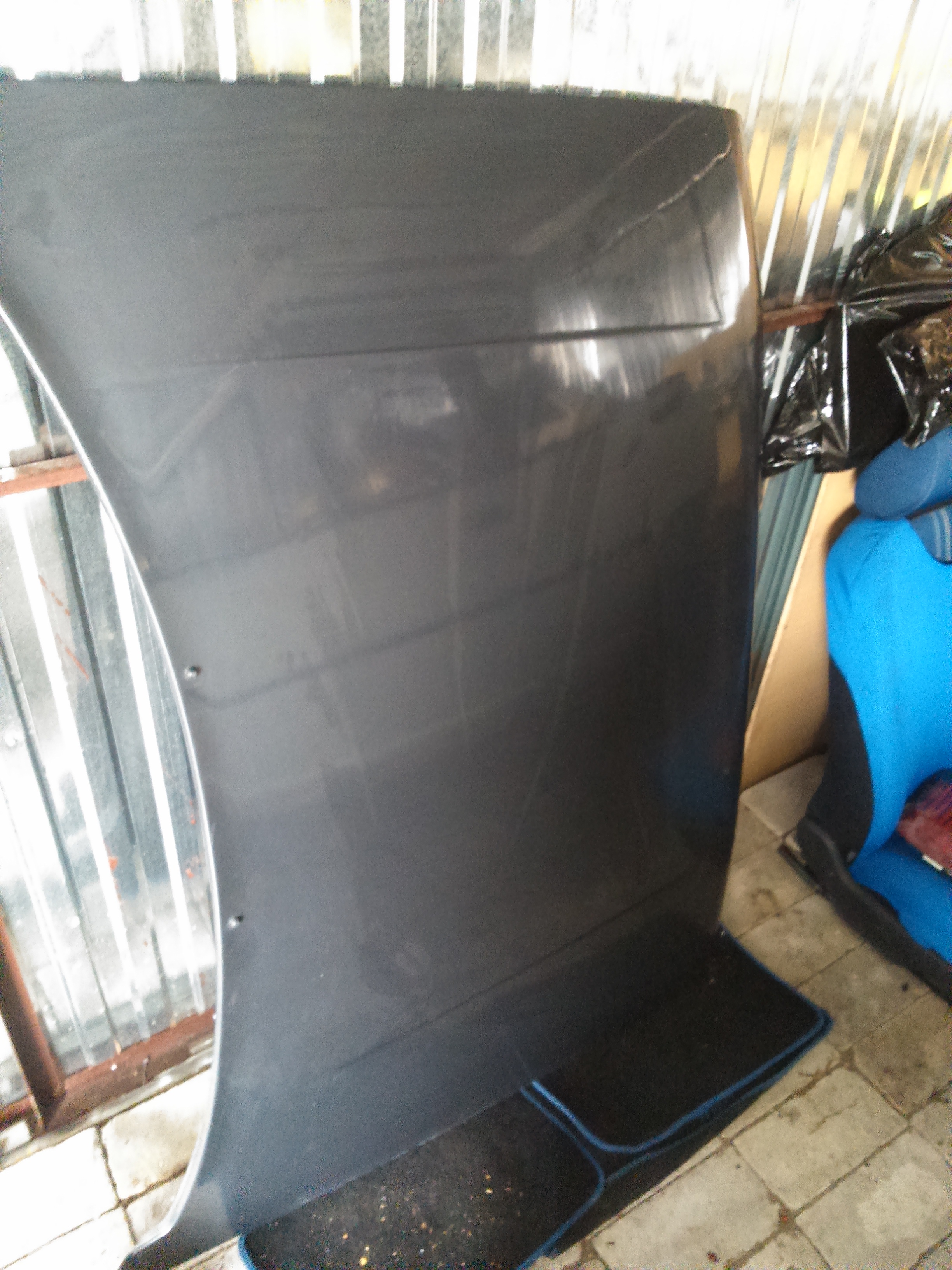

Dzisiaj udało się upolować maskę w niezłym stanie i dokładkę

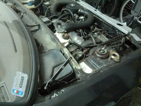

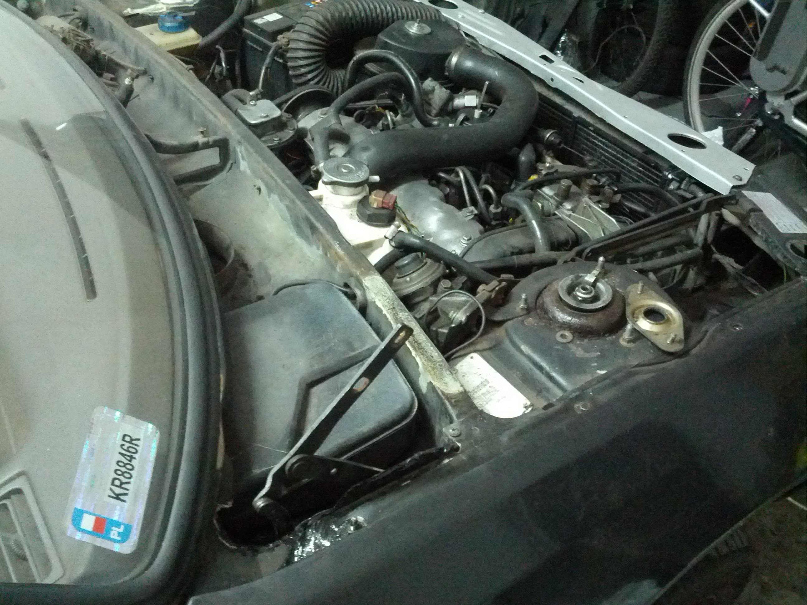

a ja dzisiaj sobie wymyśliłem demontaż błotnika
po pierwsze - tylu śrub się nie spodziewałem, jedna z nich się nie chciała odkręcić - akurat ta obok zawiasu maski, mówię - odkręcam maskę - no to jeszcze się jedna z zawiasu maski urwała, a potem zobaczyłem że jedna ze śrub mocujących zawias do nadwozia też jest urwana... no cóż.
muszę znaleźć opalarkę, bo na razie to tylko udało mi się lekko wygiąć błotnik

Re: Grzebanie nasze codzienne
blachy pod błotnikiem oczyszczone, odrdzewone cortaninem tym razem, uszczelnione masą, pomalowane i zabezpieczone. błotnik założony, chyba dobrze przyklejony.
zawias naprawiony
wymieniłem przewód paliwowy
zeszlifowałem i pomalowałem pas przedni
i takie tam...
dostałem też siemy od elvispro
dzięki!

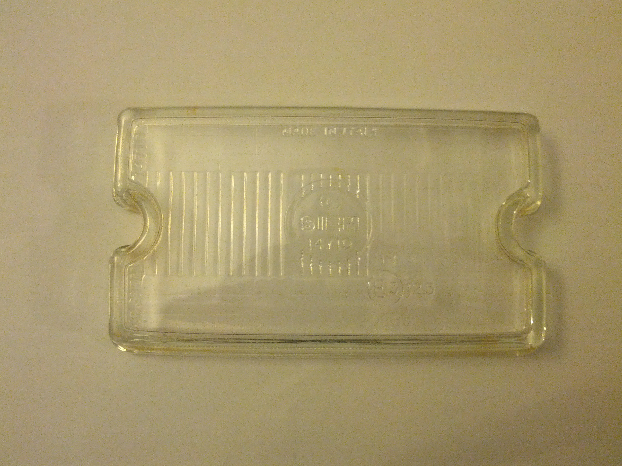

mam dwie szybki - stan super - do ideału mogę je przepolerować tlenkiem ceru /bawiłem się już w to - faktycznie usuwa rysy z szyb/ - nie muszę się już tak bać że kamyczek zabije mi siema w gentry
mam też odbłyśniki - jeden przerdzewiały, drugi pordzewiały... i się zastanawiam, z czego by dorobić odbłyśnik, żeby było dobrze i tanio - z tworzywa łatwiej dorobić, ale trzeba napylać a to kosztuje, myślę nad cienką blachą aluminiową...
zawias naprawiony
i takie tam...

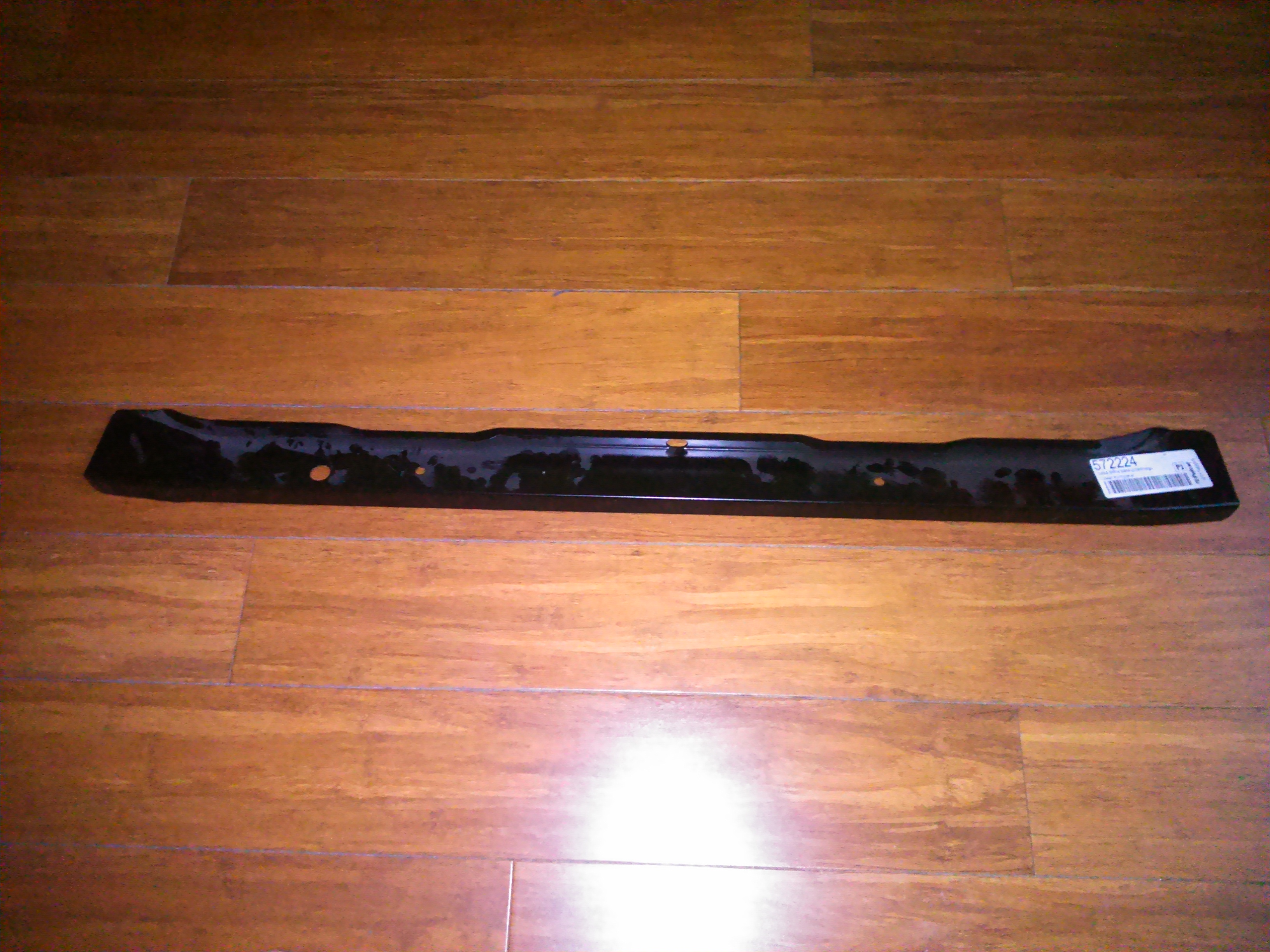

Kolejne elementy układanki: tym razem dolna belka pasa przedniego.

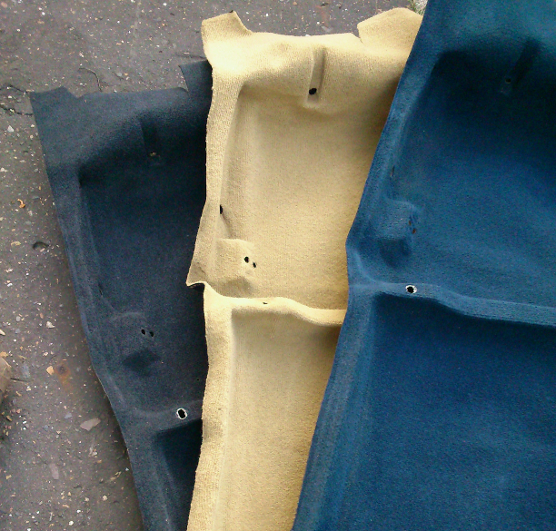

Przy okazji większego prania w "okolicy" udało mi się załatwić upranie dywanów.
Jeszcze kilka kolorów i przez rok myślałbym, który założyć...
