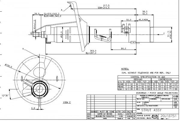

206 ma talerz przyspawany niżej od 205 o 2,5mm, a 306 ma niżej o 11,5 mm ,ale średnica sprężyny z 205 jest większa od 206 i 306 o 2,5mm (150 vs 147,5) więc słabo spasuje.
Jeżeli chodzi o długość rury to 206 jest o 23mm dłuższa, a 306 jest podobna.
206 RC ma podobną długość rury i skrócone tłoczysko więc najlepiej by pasował, ale razem ze sprężyną...
Troche dużo kombinacji :> :idea:

Porównuję wymiary położenia siedziska względem podparcia w zwrotnicy. Jak na rysunku:
monroe pug205.jpg (58.99 KiB) Przejrzano 10446 razy
Wysokość nadwozia zależy jeszcze od rozmiarów górnego mocowania amora, a w ekstremalnej sytuacji od długości rury i wysokości odbojnika. No i wysokości i sztywności sprężyny.
A Ty porównałeś te amorki na "żywo"?
