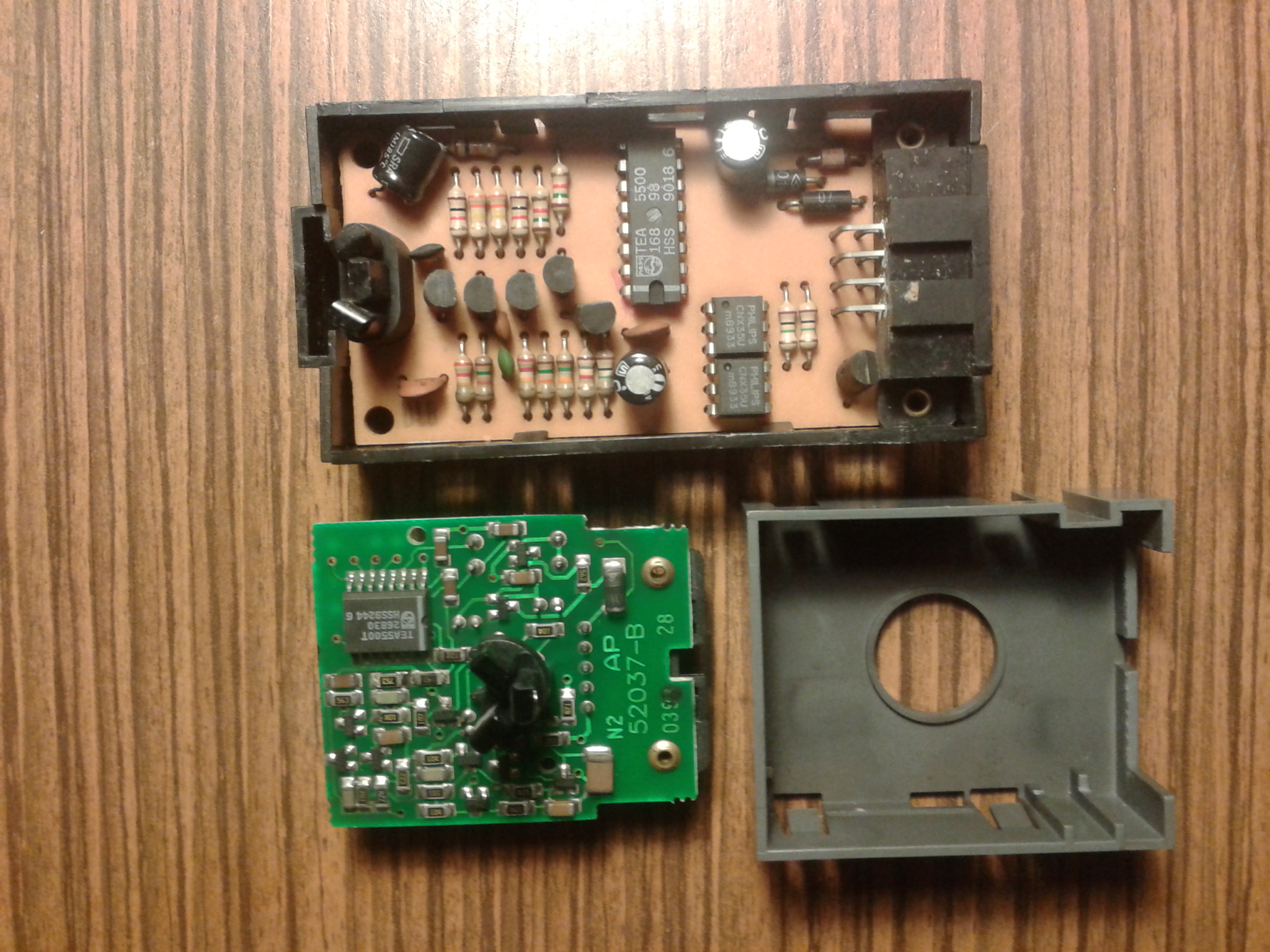

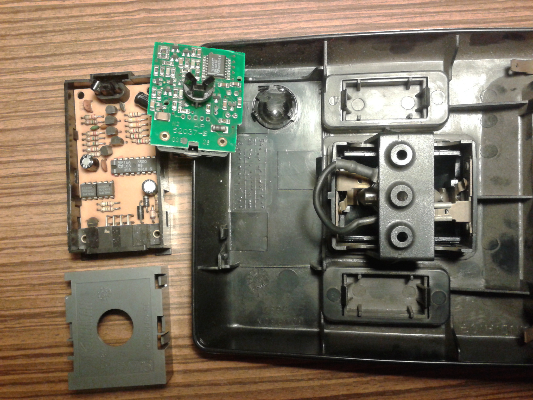

Udało mi się dorwać ostatnio zestaw centralnego zamka na podczerwień Neiman/Valeo.
Pilot to "pastylka" - identyczny jaki miałem w swoim pierwszym Gentry, natomiast centralka z podsufitki różni się nieco od tej oryginalnej z 205.
Odpada tutaj problem parowania pilota z centralką, natomiast trzeba się pobawić w przerobienie centralki tak, żeby wpasować ją w plastikowe gniazdo w plastiku podsufitki. Inna jest również wtyczka w centralce - nieco węższa.
Poniżej foto poglądowe. Może komuś się kiedyś ta wiedza przyda ;)

Centralka z 405 albo 605. Mam też taką - dużo kleju albo silikonu i zmieści się w podsufitce. Jak dopasować.wtyczke.to nie.wiem.

Diody odbiorcze są wlutowane w płytkę na stałe czy tak jak w rozwiązaniu firmy TRW ( zastosowanie grupa Fiata) na wtyk? Mozna np diody umieścic w innym miejscu i wmontować to w ory obudowe z 205tki. Tyle po zdjęciach bo nie mam tego na stole
GTI_Efekt Masy Obrazek
Re: protokół podczerwieni w 205ce

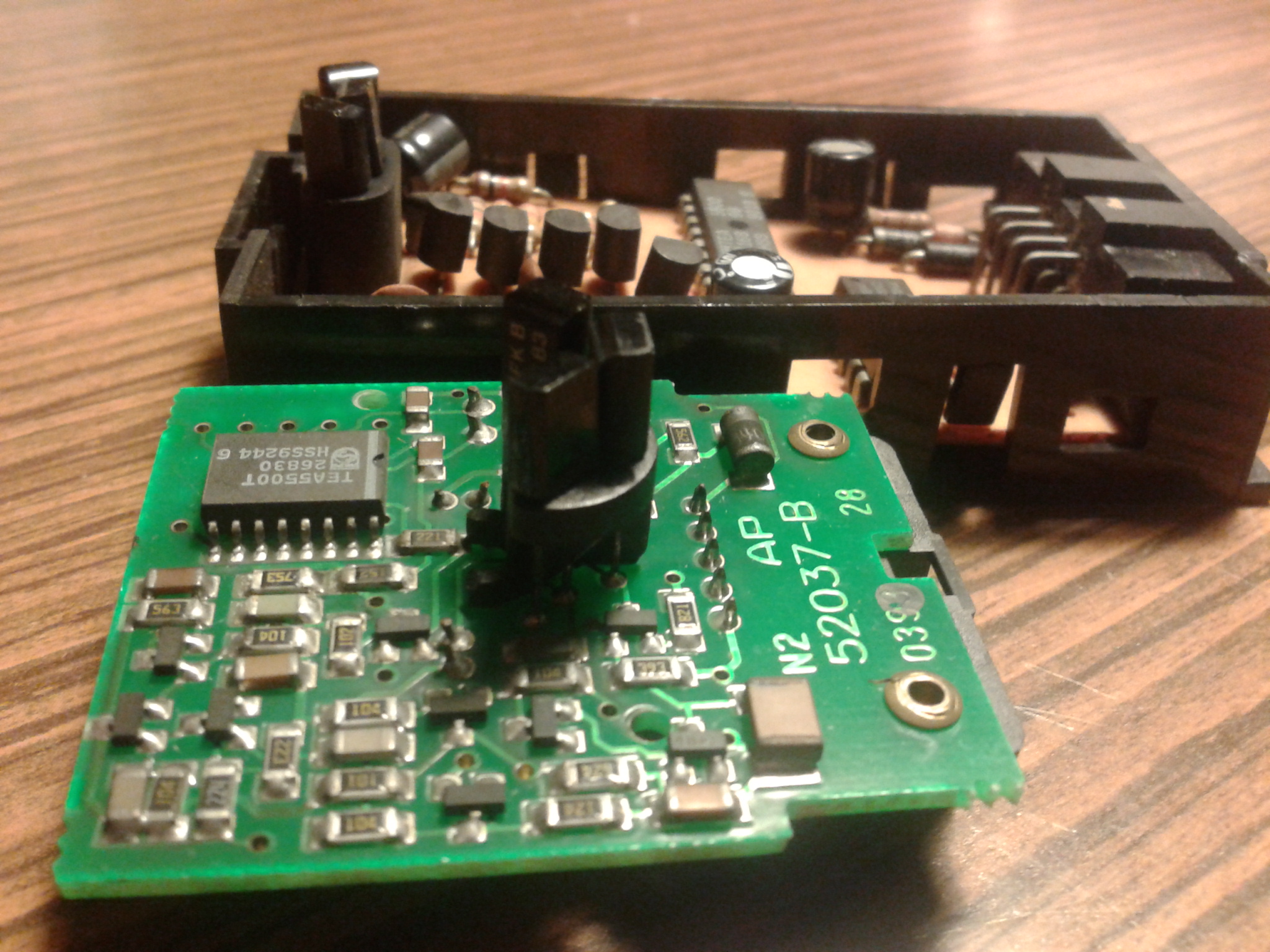

Ta płytka z diodami jest oczywiście wyjmowalna. W plastikowej obudowie trzymają ją 4 zatrzaski.
Ale same diody już są wlutowane i w sumie to jest kłopot, bo umiejscowione są na środku, a nie na skraju tej płytki, przez co nie będzie to pasować Plug&Play do ory obudowy z 205.
Sposób jest jeden - płytkę Valeo trzeba wyjąć z obudowy i dostosować (dociąć) plastik podsufitki tak, aby się to tam zmieściło.

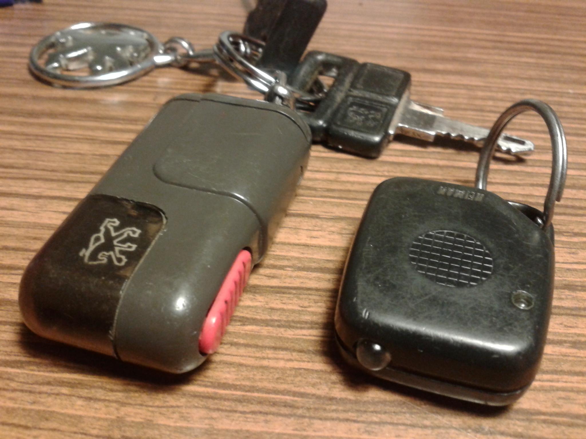

A Ty masz u siebie działający pilot do centralnego?

czy ten pilot pastylkowy mozna sparować do tego samego układu co ory pilota z 205 którego zdjecie jest wyzej?
pawel
Posty: 1120
Posiadany PUG: 1.9 GTI
Post autor: pawel »

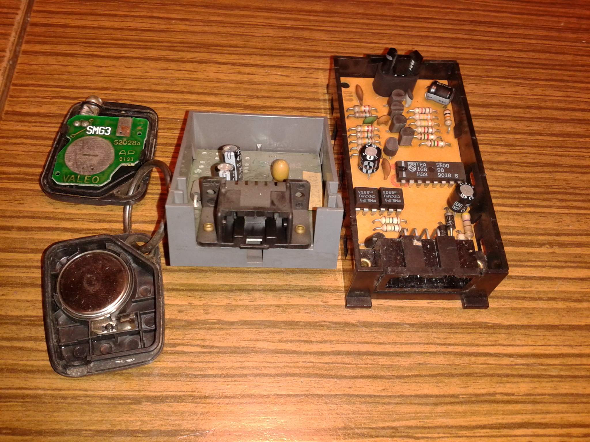

ten pilot z czerwonym przyciskiem można sparować z odbiornikiem wszystkie elementy systemu pracują na TEA5500
P205
pawel pisze:ten pilot z czerwonym przyciskiem można sparować z odbiornikiem wszystkie elementy systemu pracują na TEA5500
zarówno ten pastylkowy jak i ten z czerwonym przyciskiem, bo pastylkowy juz mam a z czerwonym już nie długo bede miał

W gicie po zakupie i wymianie bateri działało jakiś czas. Jakieś 3 tygodznie temu wymontowałem odbiornik z auta, posprawdzałem czy centralka reaguje na pilota i czy na scalaku pojawia się sygnał z pilota (to uogólnienie z mojej stony). Centralka okazała się sprawna. Następnie sprawdzenie kamerą czy pilot działa. Można również radiem na AMie. Okazało się że dioda po wciśnięciu przycisku, zamiast mrugnąć (całe 48ms czyba) "świeci" cały czas. Częściowo pomogło poprawienie lutów w pilocie. Dioda ir mruga ale na oko widać że nadal za długo - ok 1s. I jestem w kropce. Wyszukałem tylko tyle żę może to być wina rezonatora kwarcowego. Z braku czasu temat zawieszony.
Mam jeszcze sprawnego pilota z Fiata tipo firmy TRW. Wygląda prawie identycznie jak Neiman, w środku obudowy również ma "nabity" 5cyfrowy kod do parowania. Pytanie czy zatrybi to z ory odbiornikiem, puki co nie znalazłem jeszcze opisu protokołu tego pilota.
W foreverze centralka układ tea 5500, pilot pastylka układ om1058t.
W gti oba na układzie tea 5500, pilot pastylka.
W ZXie brata w pilocie również siedzi układ om1058t, karteczka z kodem też jeszcze jest.

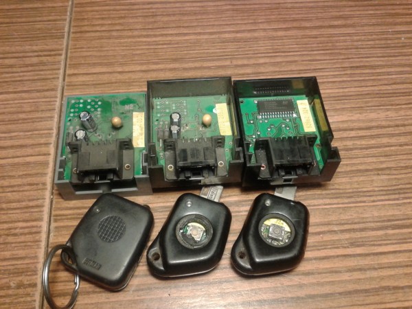

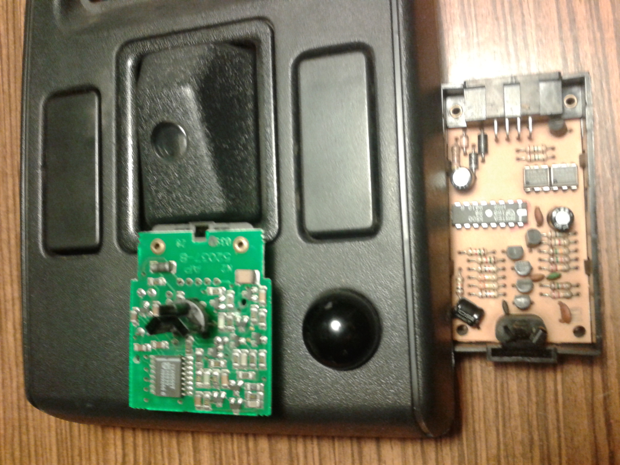

Eksperymentów z podczerwienią ciąg dalszy.

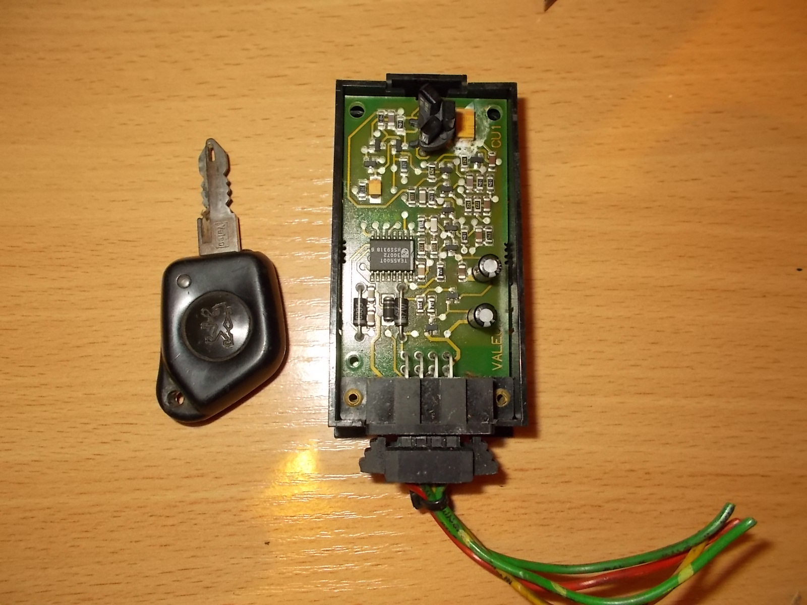

Dziś na warsztat wziąłem dwa zestawy centralnego z 306-tki.
Oba z 1997 roku, sygnowane przez Valeo. Jak widzicie jednak, układy róznią się od siebie.
Ten w środku ma identyczny układ, jak Valeo/Neiman z 1993, wymontowany z ZX-a.
Jak czas pozwoli, spróbujemy coś podziałać z dopasowaniem tychf zestawów.

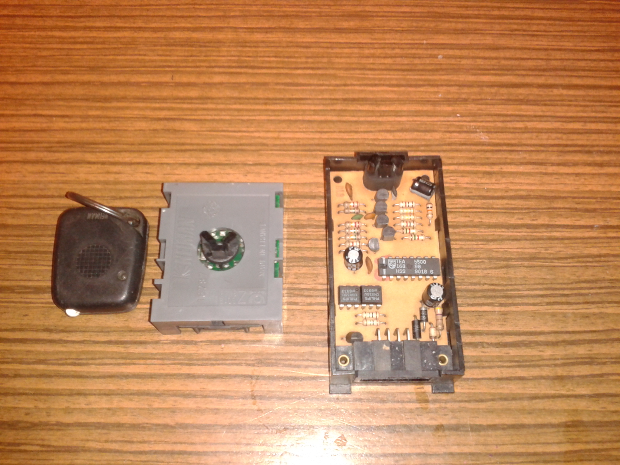

Zakupiłem ostatnio taki komplecik z 405 8)
Kto podpowie, jak podłączyć odbiornik? Chciałbym go na razie sprawdzić "na sucho", bo cały centralny w Garrosie to jeden wielki ulep, a chciałbym mieć pewność, że podczerwień działa
