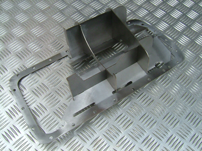

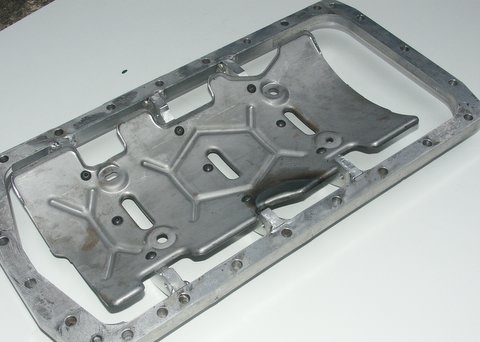

Oprócz grodzi, takich jak pokazałeś na foto warto tez pomyśleć o "windage tray".
Tu jeszcze kit do Miga z Anglii, ale to pewnie widziałeś
A co z Accusump ? Wchodzisz w to ?

Ja bym poszedł w jeszcze większą pojemność miski, u mnie dla przykładu wchodzi ponad 8litrów. Do tego grodzie w odpowiednich miejscach z flapdorsami. Rozwiązanie jak w EW nie zda egzaminu ponieważ ta miska jest i tak już nisko a tu chodzi przede wszystkim o to, że generalnie brakuje oleju, więc trzeba iść w max pojemność.

leon pisze:Tu jeszcze kit do Miga z Anglii, ale to pewnie widziałeś
nie tyle do miga co do XU9 i przede wszystkim do płytkiej miski. Moim zdaniem grodzie swojej roboty z flapami robią lepszą robotę.

stef pisze:nie tyle do miga co do XU9 i przede wszystkim do płytkiej miski. Moim zdaniem grodzie swojej roboty z flapami robią lepszą robotę.
Ja to gdzieś znalazłem jako dedykowane do 405 Mi16. Chodziło mi też bardziej o skopiowanie/wykorzystanie elementów przy budowie grodzi, a nie kupowanie tego kitu.
