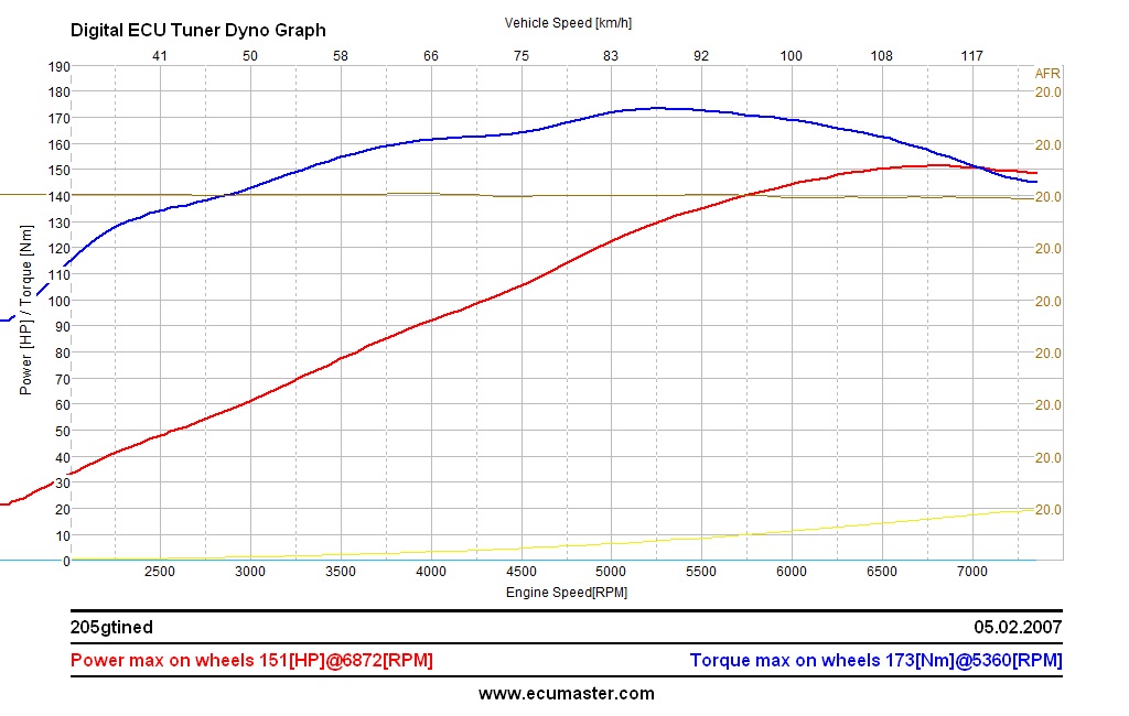

moc na kolach

Dokladnie tez jestem ciekaw ile generuje sam silnik.

151 km na kolach to ok 200 km na silniku w aucie fwd

buniooo pisze:151 km na kolach to ok 200 km na silniku w aucie fwd
Pogratulować chłopaki przygotowanego samochodu jak żaden _O_
buniooo to chyba nie jest wcale takie oczywiste?
Wszystko zależy od ustawień hamowni, skrzyni, samego samochodu itp. Nie ma gotowej recepty na auto FWD (czy jakiekolwiek inne) przy przeliczaniu mocy z whp na silnik.
Jeżeli coś motam to mnie poprawcie. Bo u Ciebie wychodzi ponad 30% strat??

w autach 4x4 straty mocy to nawet 40% a czasami nawet wiecej.
w autach napedzanych na jedna os przyjmuje sie od 20 do 35% ze szpera
Podalem przyblizony wynik, wzorujac sie na wykresie z hamowania xsary vts(moc tez na kolach i silniku)
nie jest teraz wazne czy ma 180 czy 280km. zapier***a jak nalezy. dzis konczylem stroic i co sie okazalo, auto bylo w gornym zakresie nie dolane(ubogo) a dol zalany.
co ciekawe, w porownaniu z ory dolotem, na itb musialem dolac jakies 40jednostek paliwa wiecej. (seria, rozbieżność miedzy komorkami to 70j a ITB to 110jednostek). dodam ze serynje wtryski to wydajnosc 214cc a wtryski z moto to 360cc! doskonale widac kiedy zjawiska falowe w dolocie i wydechu sie pokrywaja wtedy silnik dostaje kurwicy czego wczesniej nie bylo

Dostaje znacznie wiecej tlenu to i benzyny wiecej mu potrzeba, stad moc. BRAVO :!:

jak AFR ??
zapłonem steruje seryjny komp ?

AFR to zalezy gdzie i kiedy:D
tak zaplonem steruje komp seryjny, ale moge zrobic cala mape zaplonu i wg niej bedzie pracowac silnik. Aktualnie zaplon nie ruszany, trzeba najpierw podsłuchać czy nie udziela sie knock:)
