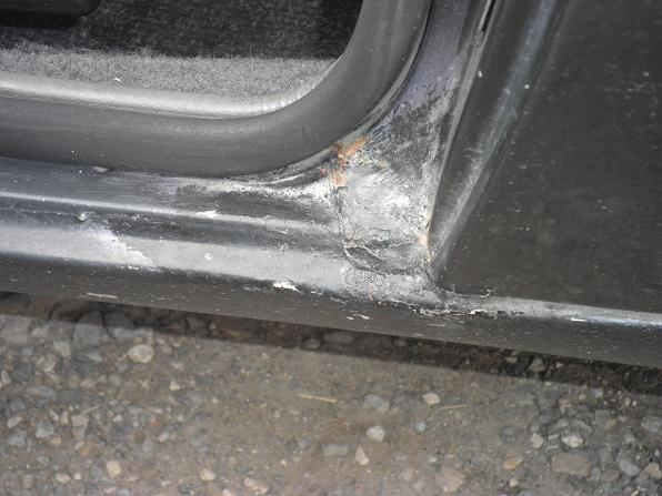

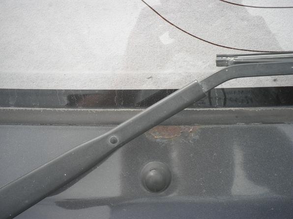

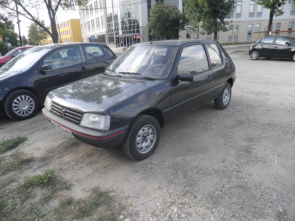

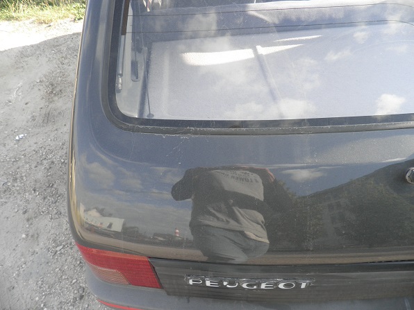

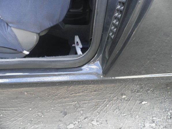

Pug w zeszłym tygodniu przeszedł kurację odmładzającą, lakiernik troszkę się nim zajął:
- malowanie drzwi i lewego tylniego nadkola, do 1/2 wysokości ( odcięcie w miejscu listwy - są szykowane do montażu chociaż zastanawiam się bo na stalowej budzie ich walory dekoracyjne są żadne, rozważam zakup na ebuyu listw GTX jak u robsona w cabrio),
- malowanie całej tylnej klapy, z wycinaniem szyby włącznie,
- naprawa i malowanie newralgicznego prawego nadkola w komorze silnika,
- naprawa i malowanie kawałka tylnego pasa wewnątrz bagażnika - niewielka stłuczka przez lata spowodowała przerdzewienie elementu na wylot,
było
było
jest
jest
było
było
jest
jest
w pełnej krasie :)
w pełnej krasie :)
Niebawem konserwacja podwozia, a następnie będą wymienione filtry, świece, kopułka, palec rozdzielacza i jeszcze przed zimą nowe hamulce. Takie są plany a jak wyjdzie zobaczymy.

: 27 sie wt, 2013 10:14 pm
autor: jarema205
Na ostatniej fotce wygląda świetnie _O_ Mojemu daleko do takiego stanu :N
