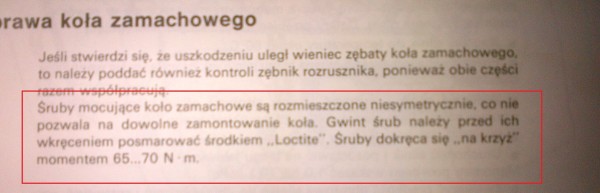

Mam kolejne pytanie :W
Jestem w trakcie wymieniania uszczelniaczy wału. Czym smaruje się śruby w kole zamachowym żeby się nie odkręcały? :) Zwykły silikon wystarczy?

Proponuje klej do gwintów Loctite, jeżeli się boisz że się odkręcą. Potem dokręć je odpowiednim momentem tj. 65-70 Nm.
Jeżeli będziesz miał więcej pytań wal śmiało.

A znasz może jeszcze jakieś zamienniki lub po prostu - pod jaką nazwą krąży w przemyśle :P nie wiem "silikon do gwintów"?
Re: Nowy Rolandzik
Na stronce loctite znajdziesz cały katalog.
Kleje są przeważnie oznaczane numerami. Np. 243 to średni http://allegro.pl/loctite-243-klej-anae ... 87661.html

Spokojnie powinieneś kupić "klej do gwintów" tej firmy. A jak nie to jakikolwiek inny który spełni swoją funkcję. W lepszym samochodowym sklepie lub hurtowni będą mieli nawet z tej firmy.
