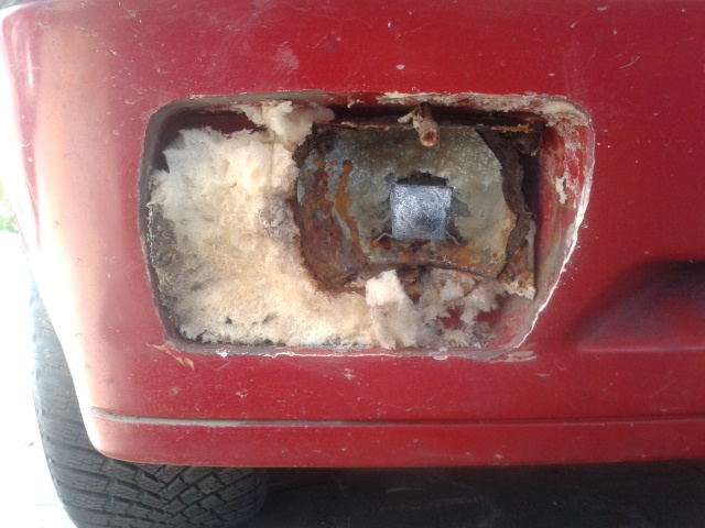

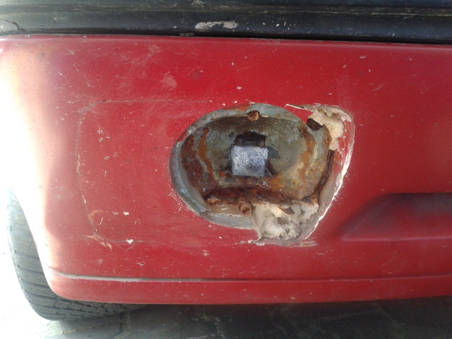

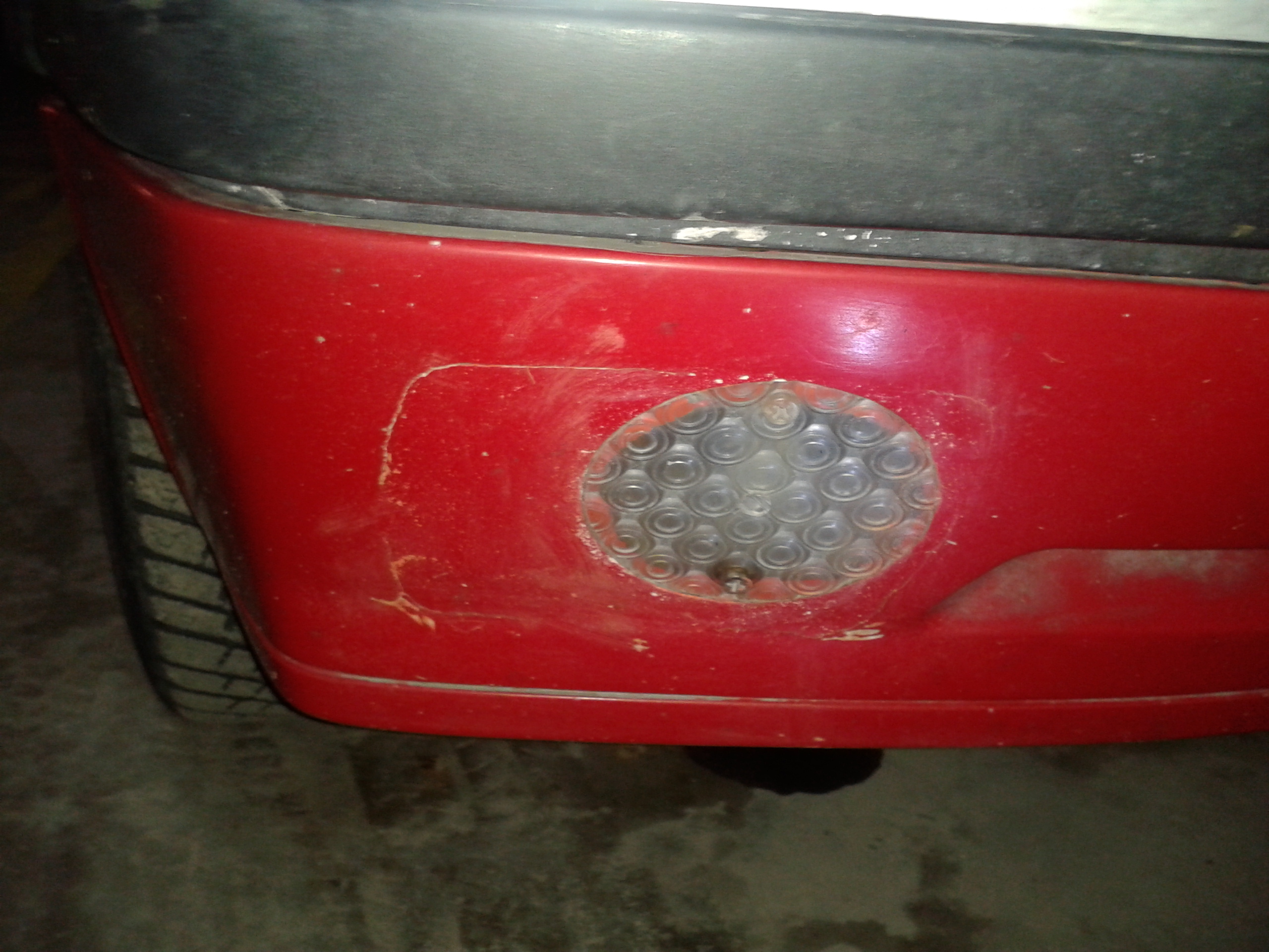

A tu obiecane zdjęcia halogenów, model na budowlańca :)

O fuc#.. 8)7
Ładnie ktoś się postarał, ale widzę, ze da radę odratować.
A tak na marginesie ciekawy jestem w jakim stanie miałeś wykładzinę, jak go kupiłeś ?

Ok, ok...tylko...po co?!?!?!

Co do wykładziny to była tragedia, kawałki z tyłu pod nogami pasażerów praktycznie nie istniały, całe auto była takim festynem że szkoda gadać, bezsensowne srebne listewki kupione gdzieś na allegro w dziale zróbmy katastrofę z auta:), na nawiewach, te same listewki za miast czerwonych w poszerzeniach, nawiewy pomalowane na srebno, boczki i fotele obszyte czymś dziwnym z czym nadal walczę bo nie mam boczków, ogólnie dobry w aucie jest silnik i przynajmniej na ten moment tak to wygląda.

Czy znacie może jakie są wymiary tej prostokątnej blachy w mocowaniu zderzaków ? chce zrobić sobie takie z nierdzewki a u mnie nie ma ani jednego takiego zaczepu.

Halogeny robia wrazenie :mrgreen:
