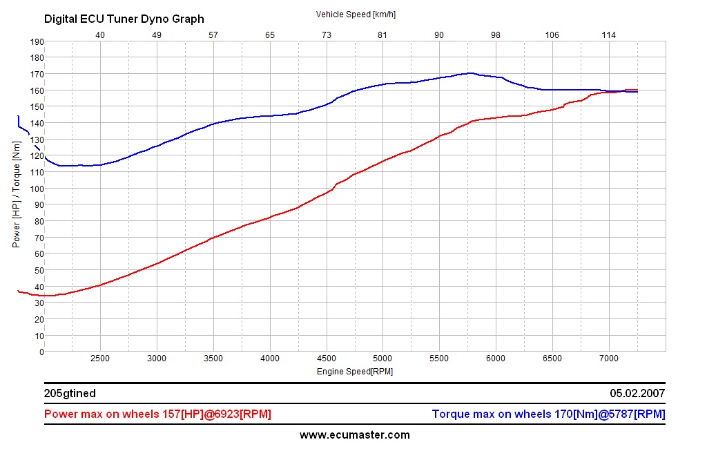

Wykres wygląda chyba gorzej niż poprzedni - będzie dalsze strojenie? Jestem pod wrażeniem wielkim. Nie dość, że mocy ekstremalnie, to jeszcze to pod maską wygląda po prostu ładnie

Wykres sie zmienil bo rozrzad wrocil do seryjnego ustawienia, troche pokreci sie kolkami to pewnie sie zmieni.
wszystko okaze sie na hamowni.
nie wnikam, znam ich wymiary co do 0.01mm, sprawdze po przejechaniu 1000km i wtedy bedzie wiadomo. Tak ok 300zl za walek.

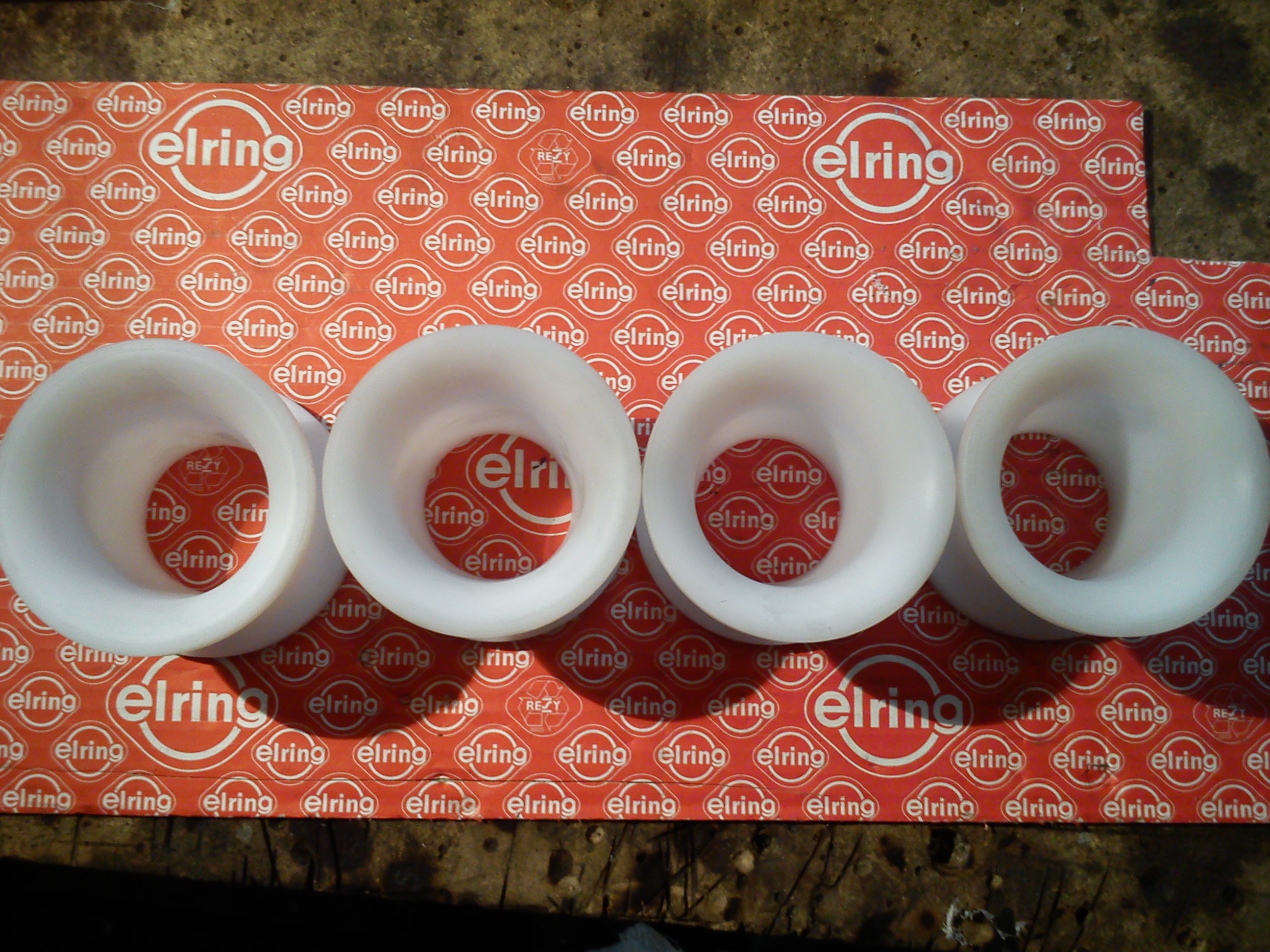

pora na update:
dolot okazał się mieć nie odpowiednia długość wiec wykonałem dłuższe trąbki. Doładowanie dynamiczne dolotu pojawiało się za późno, teraz powinno być ok 1000 obr wcześniej:)
Teraz trąbki są zaprojektowane jak powinno, odpowiedni kat zejścia i eliptyczny profil wejścia itp. Wcześniej trąbka miała 72 mm w najszerszym miejscu, teraz 90 mm. są ogromne:D Zmiany dotkną tez wydech.
Okazało się tez ze do zakładanej mocy i obr przy których chce ja osiągnąć muszę zmienić średnice rury wydechowej. I tak pewien znajomy wyliczył ze będzie to średnica 60-62 mm wew. + tłumik rozprężny bądź megafon
aktualnie mam 53mm wew

spoko, właśnie niedawno się zastanawiałem czy dolot nie jest za krótki ... Ciekawe czy nie lepszym rozwiązaniem filtra były by oddzielne skarpety na każdą z nich?
2,5" moim zdaniem to za dużo
jestem ciekaw co wyjdzie. Bez wątpienia będzie bardzo głośny
Przy jakich obrotach planujesz max moc i co to ten "megafon"?

PS. a trąbki z czego zrobiłeś, ertalon?
