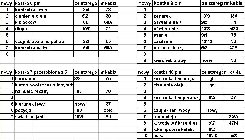

dopatrzałem się błędu w schemacie poniżej: kontrolka klocków hamulcowych jest 8/7 a w rzeczywistości to 6/1. mam wątpliwości co do zasilania- schemat podaje "zasilanie 10/10 i masa 10/10" gdzie pierwasze zasilanioe jest plusem na starym liczniku. mam dwa liczniki przed sobą i porównuje. pomożecie? jak ktoś podłączał według tego schematu proszę o rady..

licznik podłączony nie obyło się bez nerwów! dziś kupiłem czujnik temp. cieczy i powiem że coś nie tak pokazuje po zagrzaniu 70 st. jak go pocisne troszke ponad.. dobrze mi pokazuje?

Jeśli możesz to napisz co w tym schemacie się nie zgadza.
Robiłem dwie przekładki zegarów i robiłem według tego schematu. Wyglądało, że wszystko działa.
Na pewno działało podświetlenie oraz kontrolki (nie pamiętam czy działała kontrolka zużycia klocków).
Fakt, że układałem je według numerów kabli, a nie tego gdzie się wcześniej znajdowały.

no to kolego cejot miałeś szczęście że według nr. kabli bo ja popodpinałem jak ostatni osiołek i po przekręceniu stacyjki poleciał dym i ścieżki popalone.. potem poleciałem do domu o pomoc was (forumowiczów) prosić i właśnie mi podesłał Grzesiek schematy, które zawierały tylko nowy rozkład kabli i ich numery.. podłączyłem, ścieżki połatałem i śmiga! wiem że moja wina bo ślepo zaufałem ze poprzekładam piny.. kontrolka od klocków jest złe ręczny się łączy w jeden pin z płynem i takie tam, a i jeszcze z masą jest zamotane wychodzi ze plus birzesz ze starej 10/10 i mase też ze starej 10/10. tego schematu od Grześka nie mam bo mi się zapodział gdzieś na dysku, ale mam w wozie na kartce wrzuce go tu bo się przyda!!!
ktoś mi powie jak pokazują wskaźniki temp. cieczy? ja mam 70st. jak dam w palnik minimalnie się ruszy ponad. Uważam że za mało jak na takie katowanie- czujnik sprawdzałem jak sie da mase to wskazuje ponad 90st.
- Załączniki
- schemat bida-xs, gti.rar
- znalazłem to jest prawidłowe podłączenie z bida na xs
- (168.24 KiB) Pobrany 761 razy

Dzięki za schemacik. W tej chwili nie mam Office'a, ale w weekend pewno uda mi się go zdobyć.

daje poprawiony, dostępny dla każdego.
