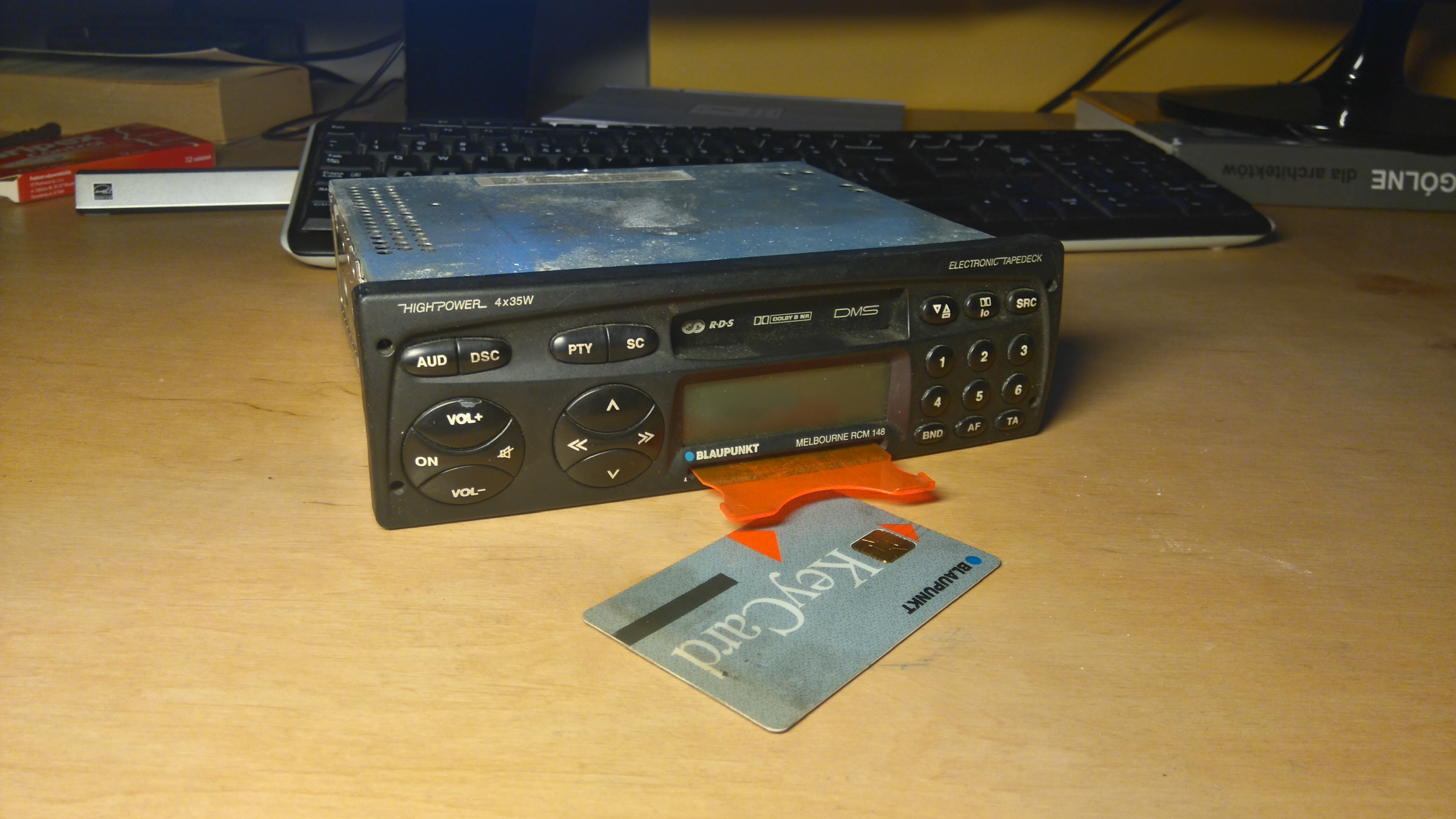

Ktoś chciał bardzo moje radio. Nie udału mu się wyrwać, to zajumał sam panel.
Skok stulecia.
To kupię tę szybkę, ASAP.

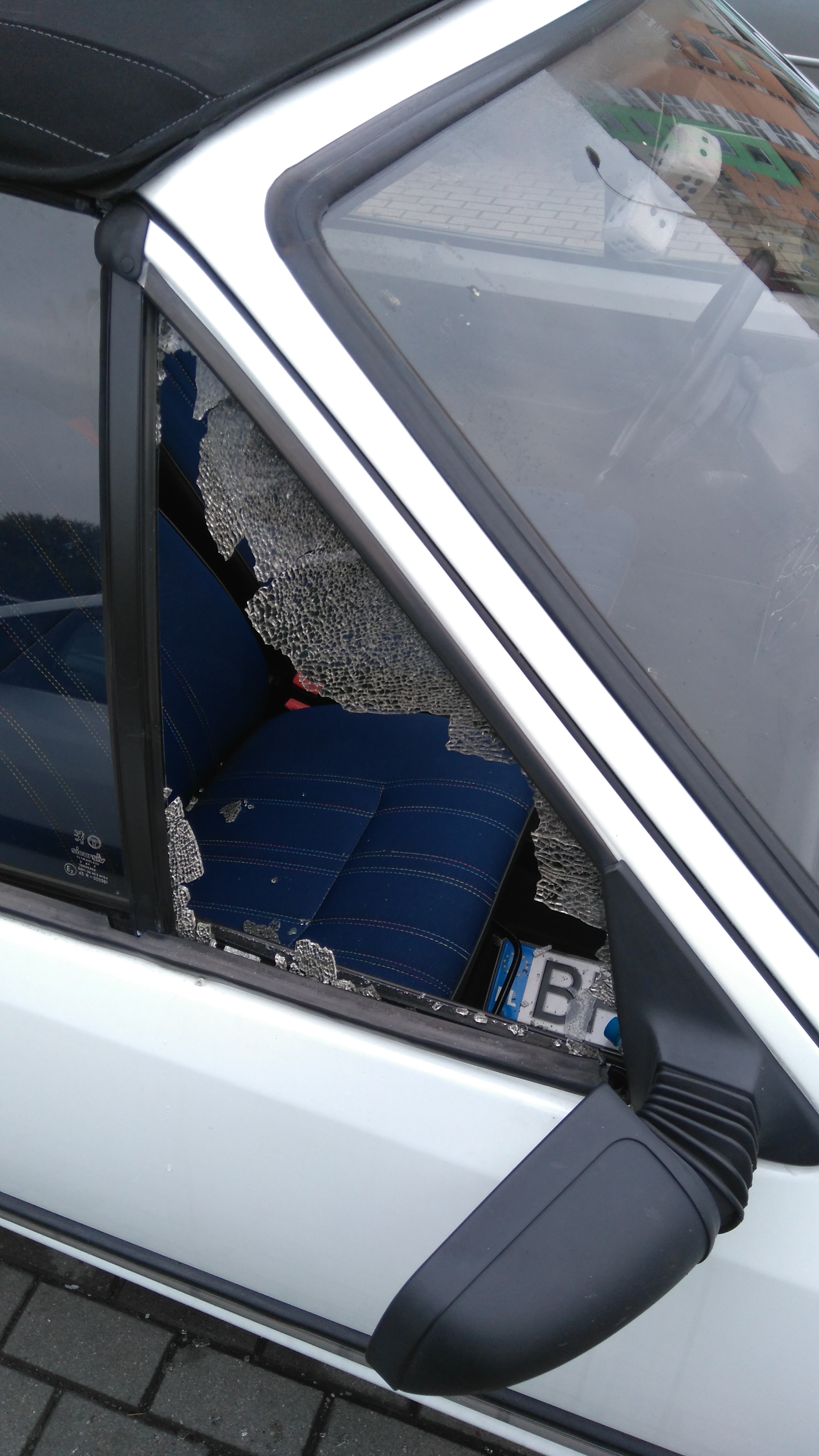

Kupiłem szybę, nie ukrywam, że gdyby nie to forum, to guzik bym znalazł.
Podpowie mi ktoś, jak wsadzić nową szybę?
Próbowałem sam, ale wolę niczego nie zepsuć i zapytać - a nóż ktoś ma jakiś dobry sposób.

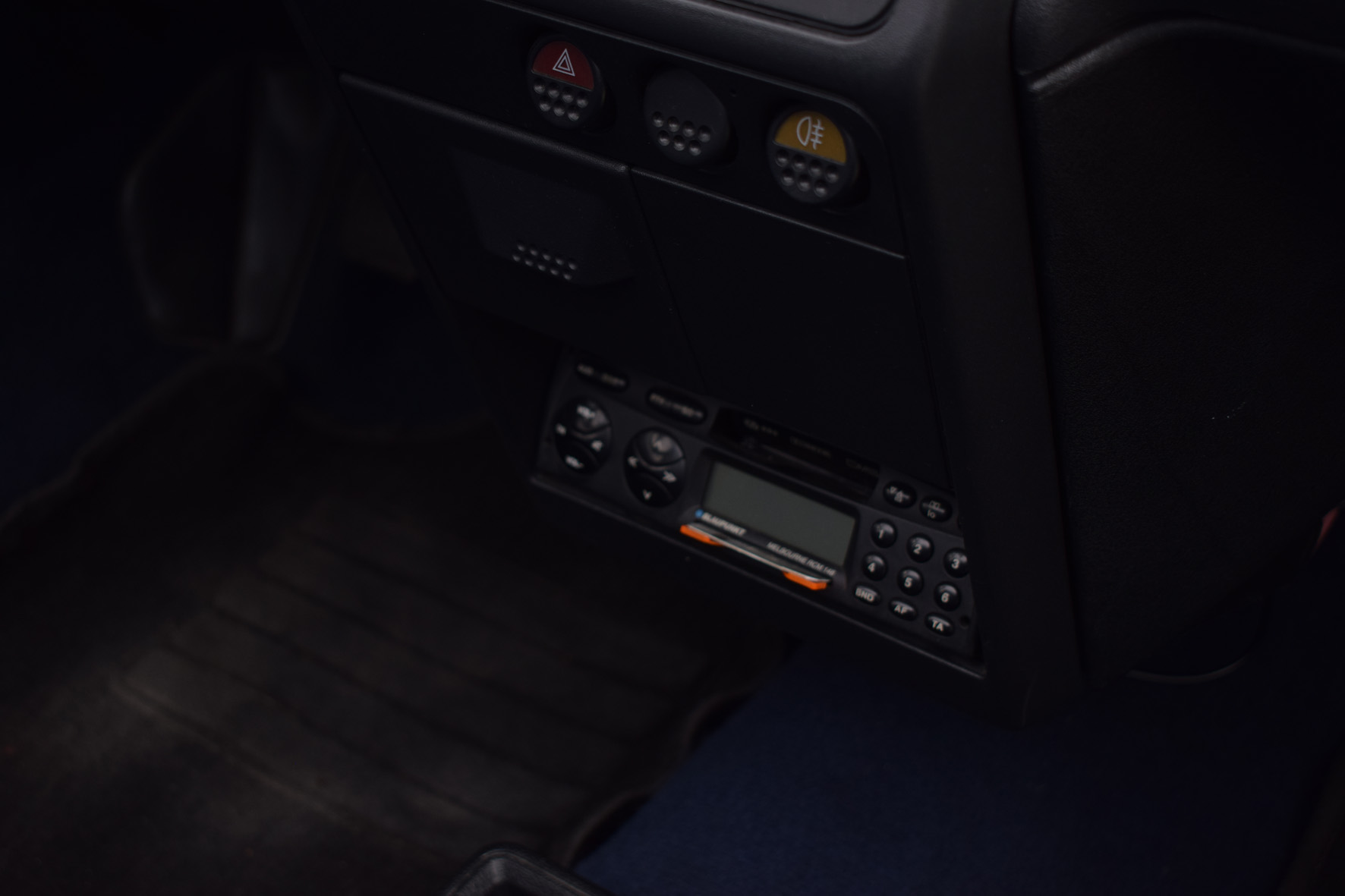

No, moim znajomym zrobiło mi się smutno, bo wiedzą, jak uwielbiam to auto, dlatego dostałem spóźniony prezent i na uro :)
Blaupunkt Melbourne, bursztynowe podświetlanie i kasety, dla mnie bomba i myślę, że dobrze będzie wyglądać.
Trzeba też przyznać, że zabezpieczenie antykradzieżowe jest po prostu genialnie absurdalne, popłynęli koledzy Niemcy :D

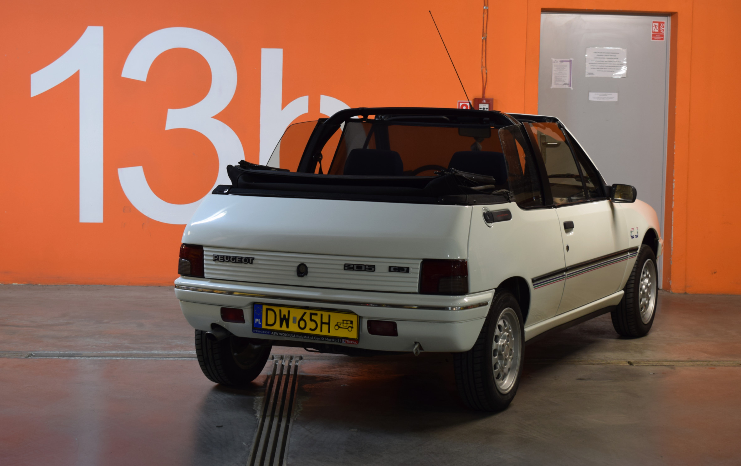

Wyciągnąłem Puga po zimie na zewnątrz i spadł śnieg :)

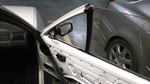

W każdym razie, krótki opis prac zimowych.

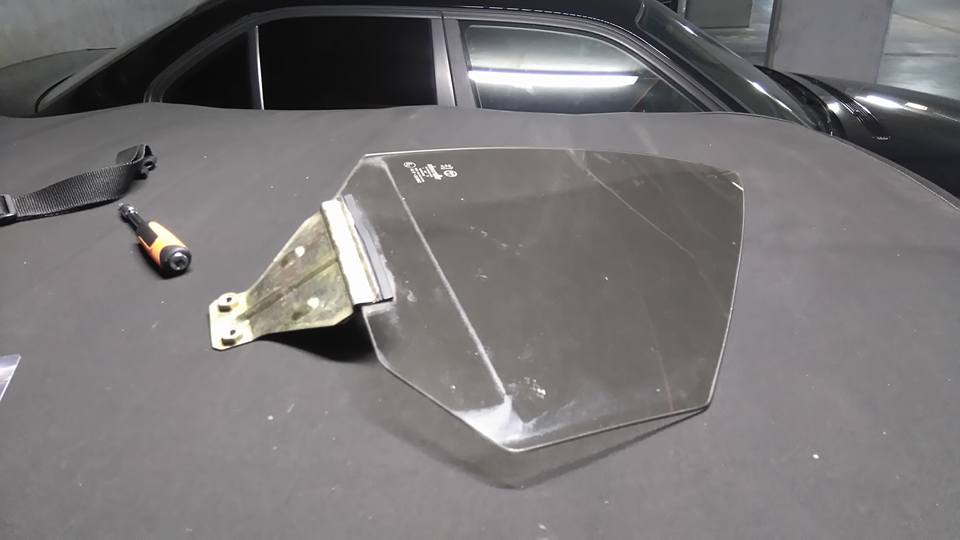

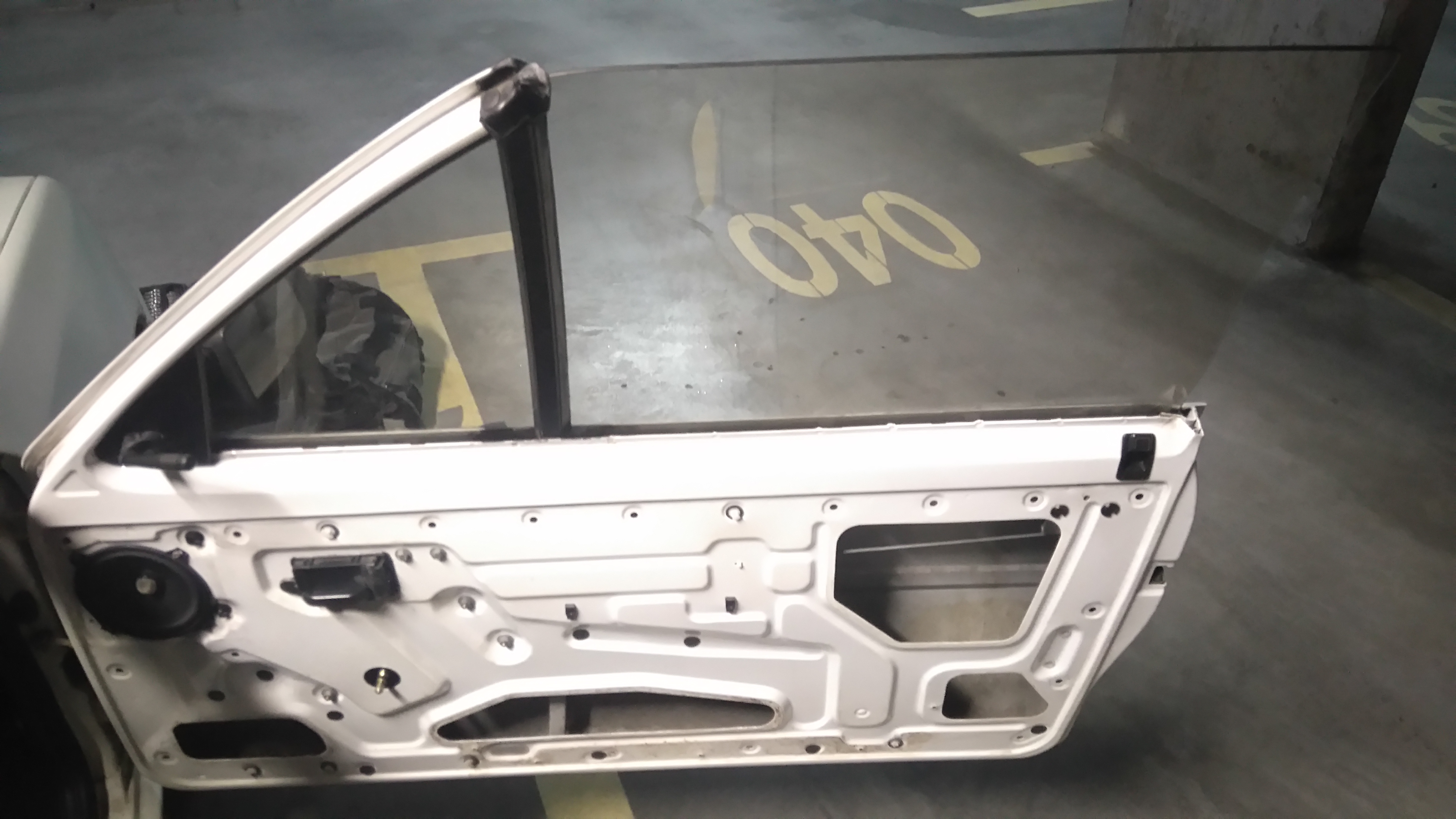

Wymieniłem szybę. Myślę, że nie ma mniejszości, której nie obraziłem podczas tej czynności. Tak wypalcowanej szyby nigdy nie widzieliście.
Żeby wymienić szybę, trzeba zdjęć obicie drzwi, wyjąć mechanizm podnoszenia szyby, wykręcić szybę dużą i ją wyciągnąć, albo jak ja, zablokować taśmą na górze. Potem przez ten duży otwór na dole trzeba ją włożyć i wcisnąć w uszczelkę. Fajna robota.
Poza tym, wleciała biała blenda, by popular demand. Nie byłem przekonany, ale chyba tak lepiej.
Po tym jak mi złodzieje zajumali panel od radia i uciekli żyć na Kajmanach z odsetek, zamontowałem w zamian Blaupunkta Melbourne, kaseciaka. Moim zdaniem ładnie się komponuje i pasuje do wnętrza. Blaupunkty mają fajny ficzer w postaci możliwości podłączenia kabla do AUXa, więc nic więcej mi nie trzeba.

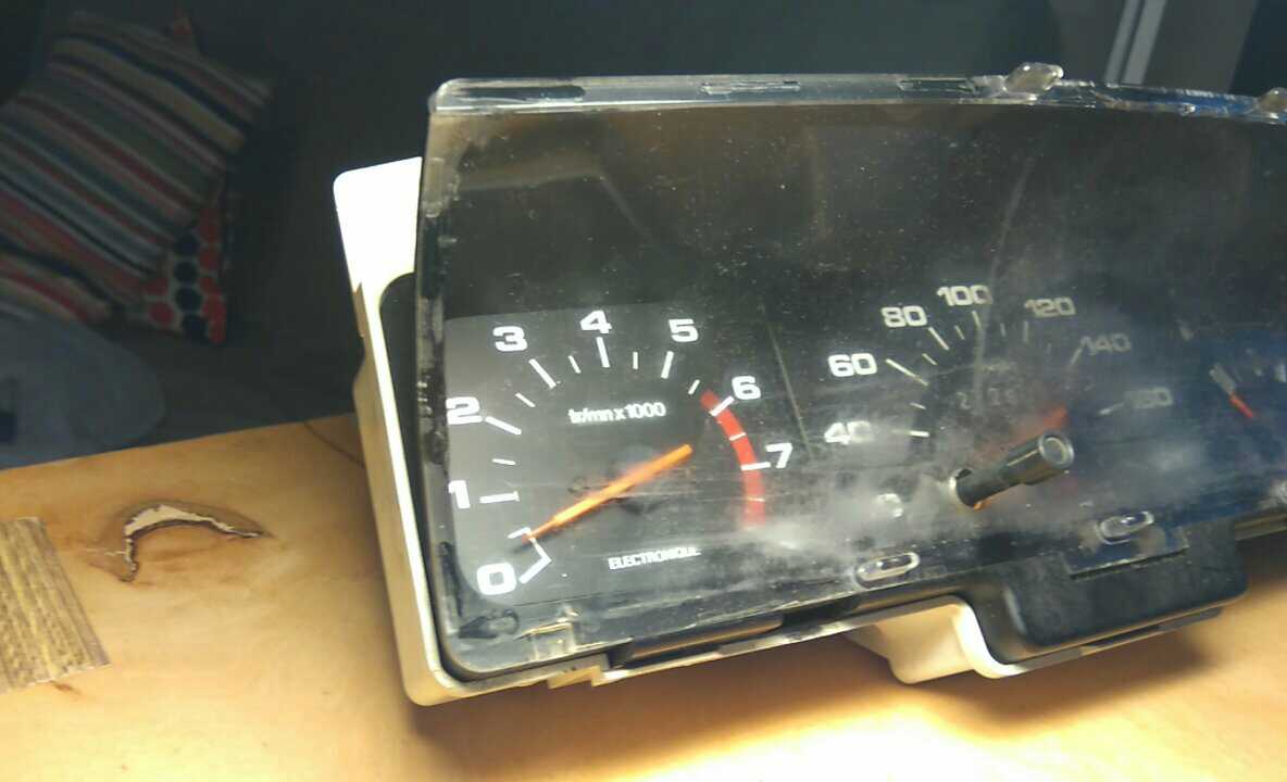

Próbuję bezskutecznie uruchomić licznik z obrotomierzem. Nie chciałem zmieniać daszka, ale mam teraz taki pierdolnik w nim samym i z nim samym, że nie wiem czy nie zmienić na zegary z XSa.

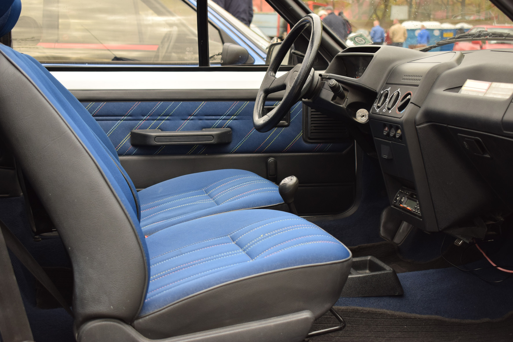

Wklejam też parę zdjęć wnętrza. Chyba najładniejsza i najlepiej zachowana część tego egzemplarza. Świetny pomysł z tą dżinsową tapicerką mieli te nasze Żabojady. Mam nadzieję, że zostaną nieporwane i w takiej dobrej kondycji jeszcze długo. (Jest jakiś skuteczny sposób, żeby im przedłużyć żywot?)

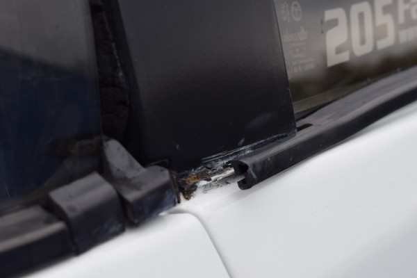

- uszczelki drzwi (stan agonalny)
