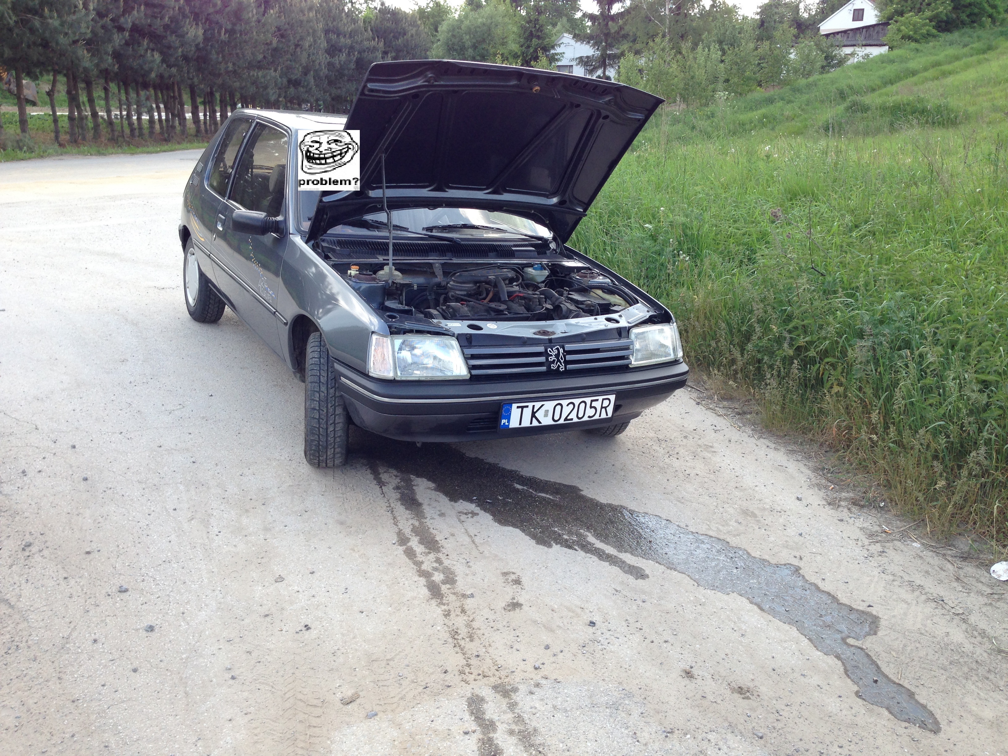

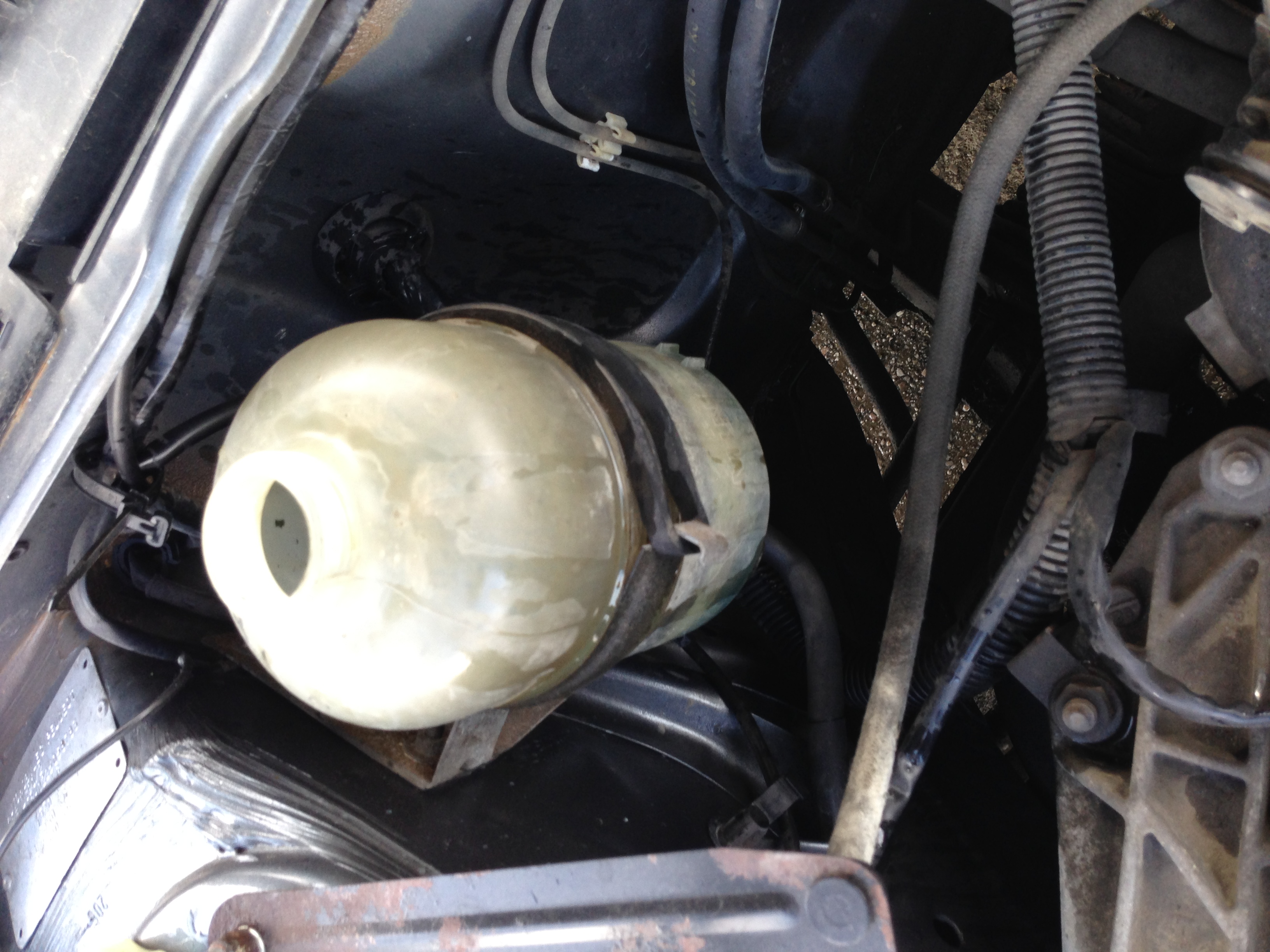

Dziwna sprawa. Odkąd jeżdżę XR-kiem zagotował się 3 razy. Raz po przejechaniu 150km, innym razem w miejskich korkach i wczoraj po przejechaniu 15km.
Za drugim razem włączyła się kontrolka poziomu płynu chłodniczego, chociaż płyn był. Nie wiem o co kaman? Czasami się zapala kontrolka chociaż płyn jest, czasem jeżdżę cały dzień i wszystko jest ok, a innym razem gotuje się po 10 kilometrach. Ma ktoś pomysł dlaczego?
Mechaniczne jeszcze przy nim nic nie robiłem, głównie ze względu na brak czasu, ale właściwie to nie ma tragedii i można śmiało jeździć.
Natomiast wizualnie zawsze wygląda pięknie O-)
XR in PROGRESS :D
Re: Peugeot 205 XR z Kielc VOL. 2
Wentylator chłodnicy działa?
nowak68
Posty: 1893
Lokalizacja: Świętygród
Post autor: nowak68 »
Stawiam na czujnik temperatury w chłodnicy który włącza wentylator. Zobacz jak wyglądają styki, bo może to wystarczy przeczyścić. Czy płyn wylewa się podczas jazdy,czy dopiero po zatrzymaniu pojazdu i wyłączeniu silnika? Zobacz czy w chwili gdy już zatrzymasz auto i wyłączysz silnik, pracuje wentylator przy temp. przy której powinien się włączyć. Jeśli nie to przekręć kluczyk nie odpalając auta. Jeśli się wtedy włączy to raczej coś pokopane w okablowaniu, albo brak styku gdzieś w wiązce. :Y
To tak po mojemu :wink:
I tak wymienił bym włącznik wentylatora :)
mlody333
Posty: 946
Post autor: mlody333 »
Nowak ma rację sprawdź styki na wtyczce przy czujniku wentylatora na chłodnicy, u mnie były tak zaśniedziałe, że zzieleniały jak ser pleśniowy. Ten sam problem wystąpił z pompką wtryskiwacza, i stykami przy żarówkach pozycyjnych. Małym śrubokrętem wyczyść zieleninkę na stykach, posmaruj smarem miedziowym i powinno być ok. Co do kontrolki niskiego poziomu płynu to przy "gotowaniu" auta mogła zapowietrzyć się delikatnie chłodnica. Powinna sama się odpowietrzyć niebawem. A zapaliła się z prostej przyczyny po podgrzaniu powietrze zwiększyło objętość. Uważaj żebyś nie zabił tego silnika za wcześnie bo jak za często będziesz go przegrzewał to padnie uszczelka pod głowicą.
krzyska
Posty: 2097
Post autor: krzyska »
W foreverze zjadło kabel zasilający wentylatory przy skrzynce bezpieczników.
Wymieniłbym jeszcze prewencyjnie termostat, wygląda jakby fiksował.

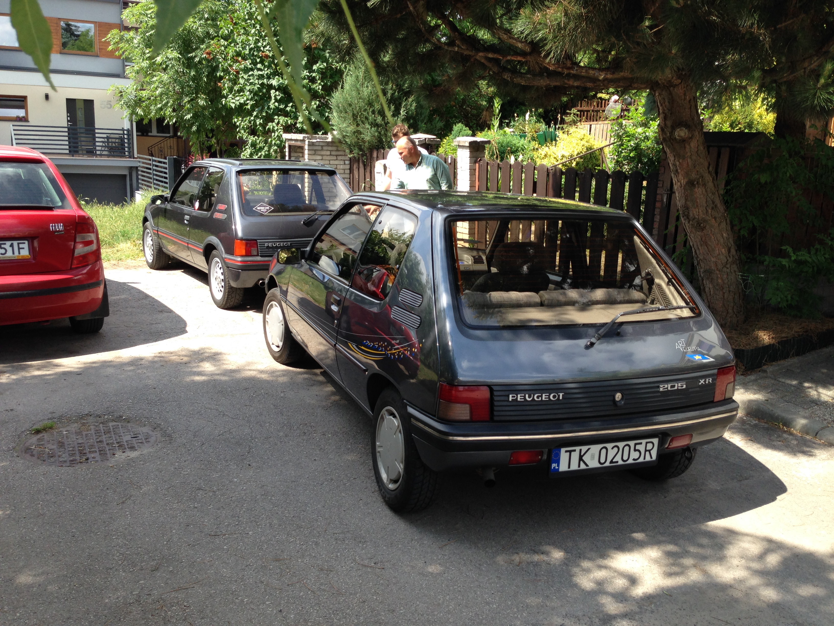

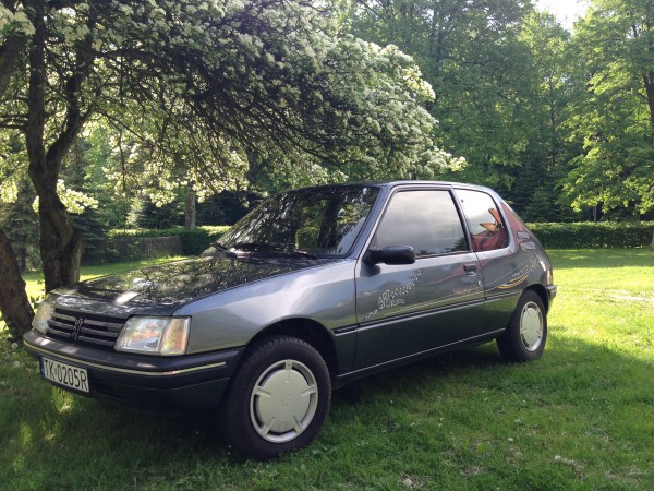

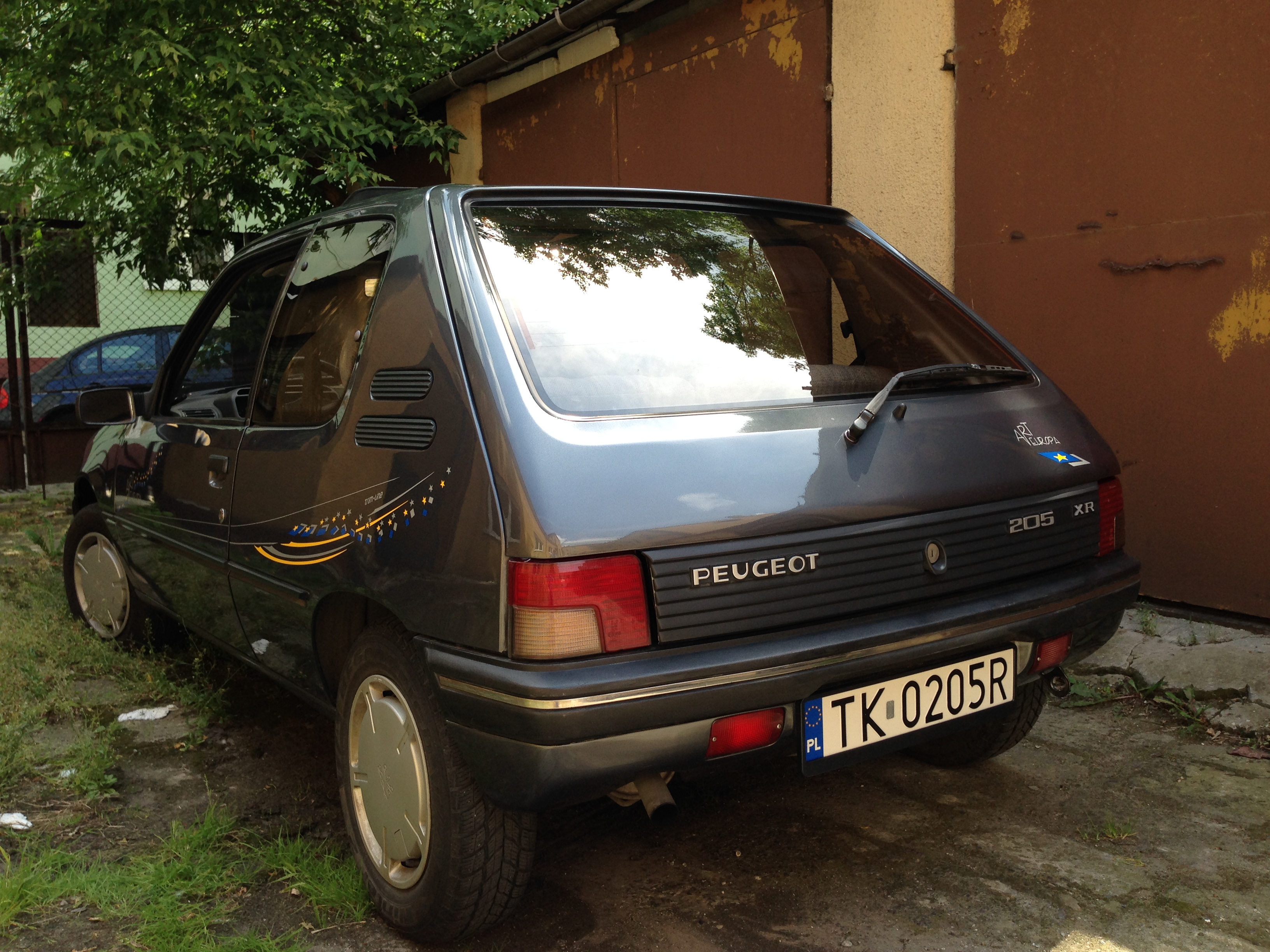

8)7 Dziś do Kielc zawitał "nowak68", z tej okazji strzeliliśmy parę fot :wink:
Mariusz, dziękujemy za odwiedziny _O_
Forum zmieniło orientacje tego zdjęcia :P
XR in PROGRESS :D
