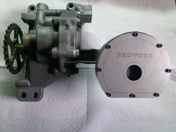

accusump caly czas czuwa nad filmem olejowym :)
nawet auto zawsze, zawsze jest odpalane po puszczeniu oleju z accusumpa wiec nie zna pojęcia suchego startu. 8)7
co do pompy to na ta chwile nie zdradzę szczegółów, ale mogę powiedzieć ze w obiegu jest ok 9l motula 300V

Dziękuję za zwrócenie na ten fakt uwagi Panie Munne. Jestem wstanie oszacować pojemność customowej miski bunio to i pompe sobie rozszyfruje :wink: Jeszcze raz dziękuję Panie Munne

buniooo pisze:
Łańcuch i koła takie same? Trochę inne obroty w DW10... :?

dlaczego napisales ze to z DW10?

1.9d z dostawczaka
Czy wieksza wydajność pompy nie powoduje wzrostu temp. oleju w układzie? Jeżeli pompa jak wyżej, to była napędzana łańcuchem na 48 ogniw a w mi16 masz zdaje się 50. Wieksza pompa to większe obciążenienapędu tj. łańcucha. Założyłeś bez zmiany łańcucha czy wydłużyłeś ory od pompy ewentualnie szukałeś pasującego?

autor: buniooo
a dlaczego miala by wzrastać temperatura? większa wydajność=mniejsze wahania temp oleju w układzie.
nie przypominam sobie zebym napisal od czego jest ta pompa, wszystko pasowało praktycznie, muslalem tylko delikatnie przerobić grodzie w misce bo ta jest trochę większa.

buniooo pisze:dlaczego napisales ze to z DW10?
Bo zewnętrznie jest identyczna z tą, której zdjęcie zamieściłeś, podobnie jak ta z XUD9. A ponieważ piszesz, że przerobiłeś smoka, więc obie pasują do zagadki :D
Oczywiście nie zaglądałem ani jednej, ani drugiej w trzewia, więc to nadal hipoteza, nie pewność :W

smok przerobiłem tak żeby sięgał niżej o 18mm, czyli standardowa operacja w mi16
generalnie do seryjnego auta to przerost formy bo ta pompa jest przynajmniej 2X wydajniejsza z tym zesławem kół od seryjnej.

buniooo pisze:generalnie do seryjnego auta to przerost formy bo ta pompa jest przynajmniej 2X wydajniejsza z tym zesławem kół od seryjnej.
Nikt nie mówi o seryjnym... :D

xtrack pisze:pytania sie pietrza, odpowiedzi nadal brak
Oj tam, oj tam, odpowiedź sama spod spodu wyłazi, trzeba było zdjęcia lepiej zrobić... 8)
