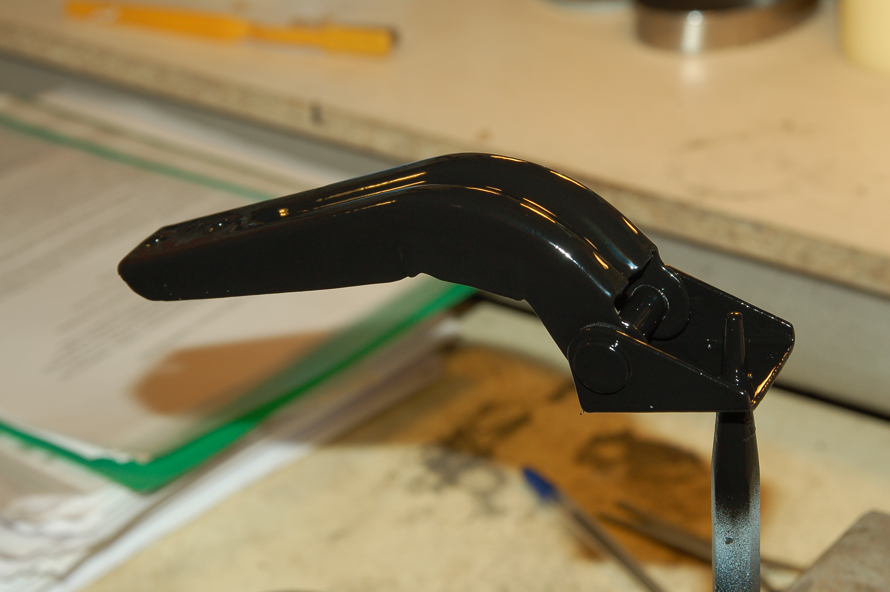

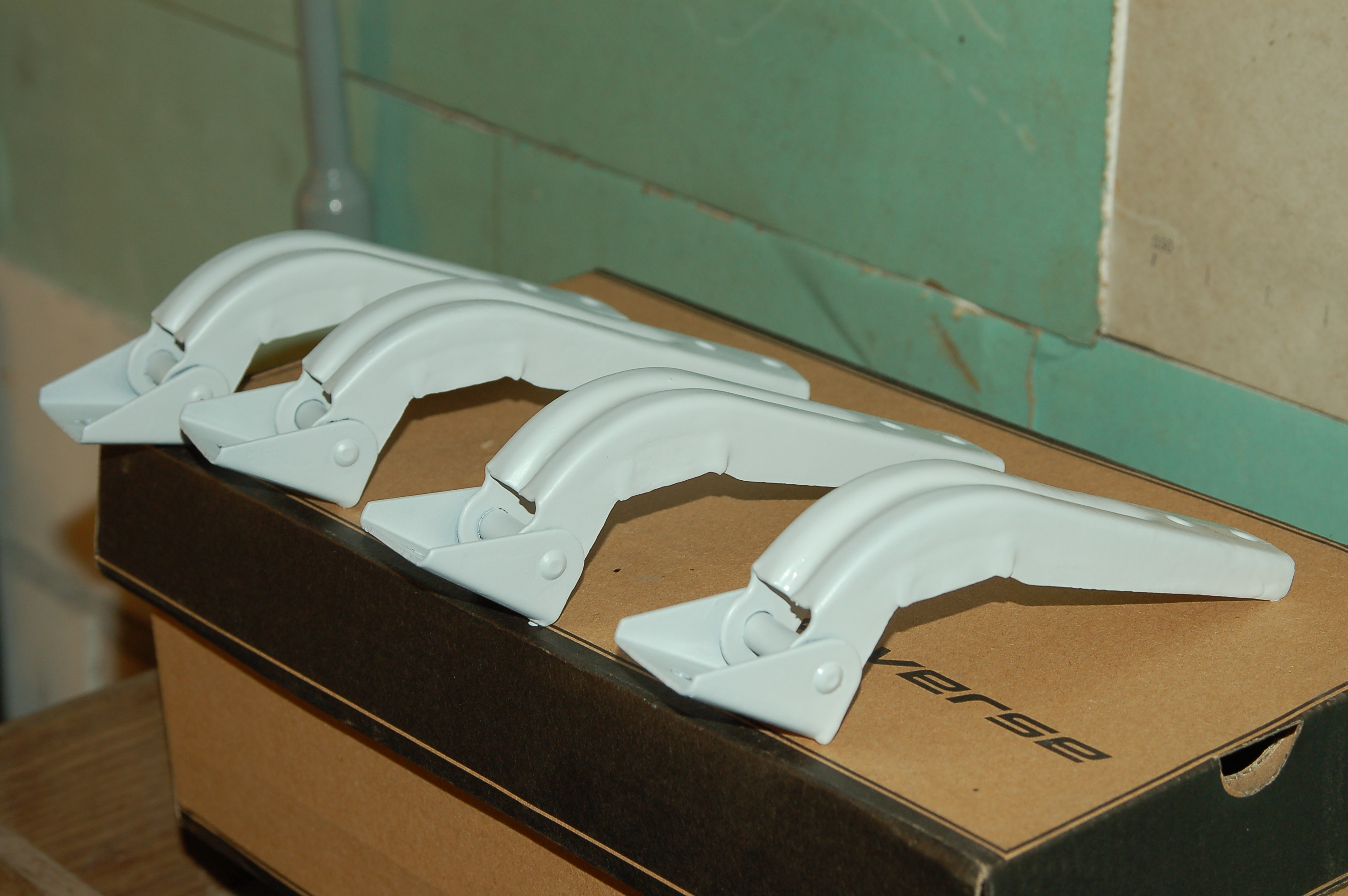

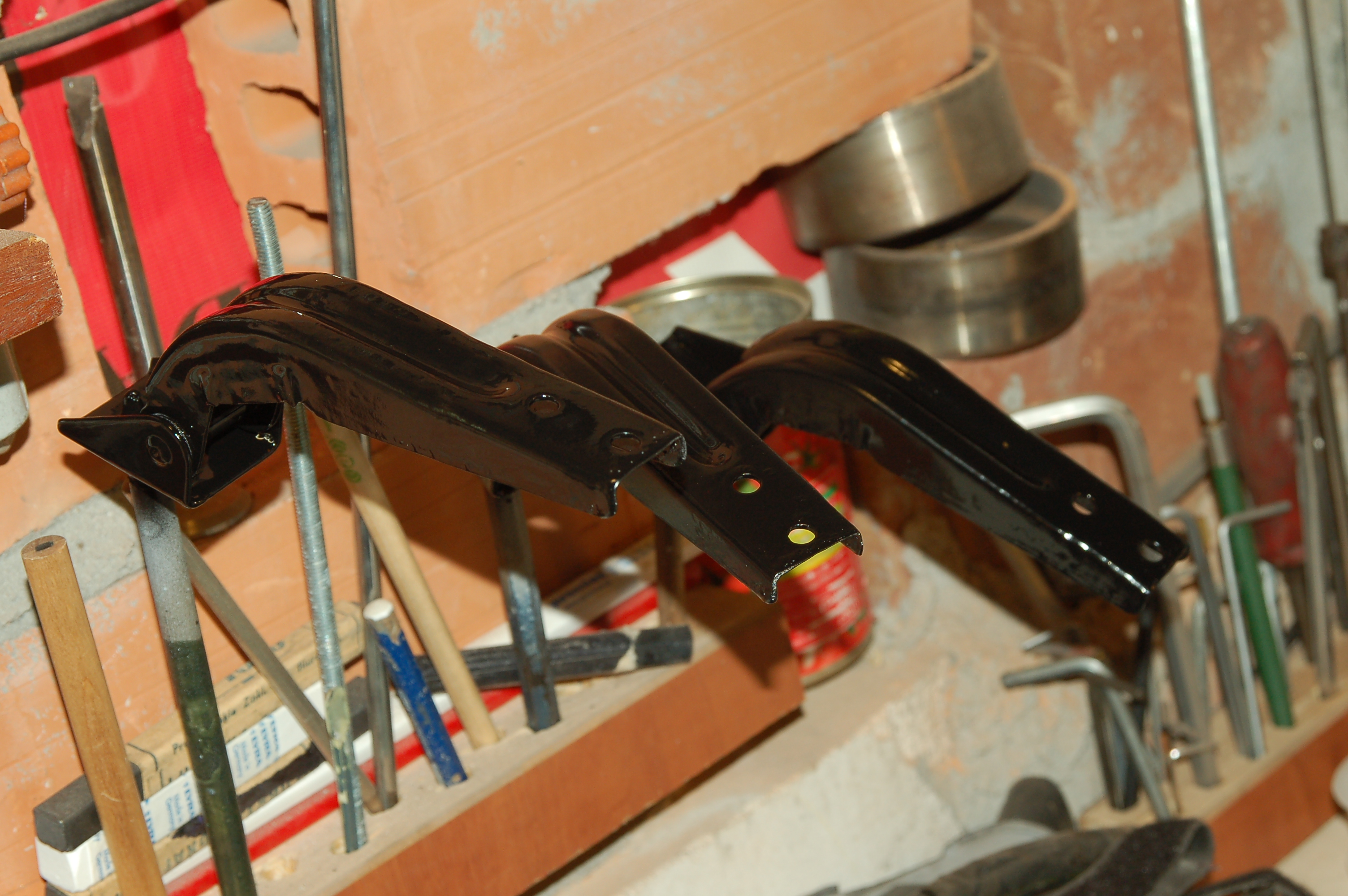

W końcu znalazłem chwilkę, by pomalować wsporniki siedzisk

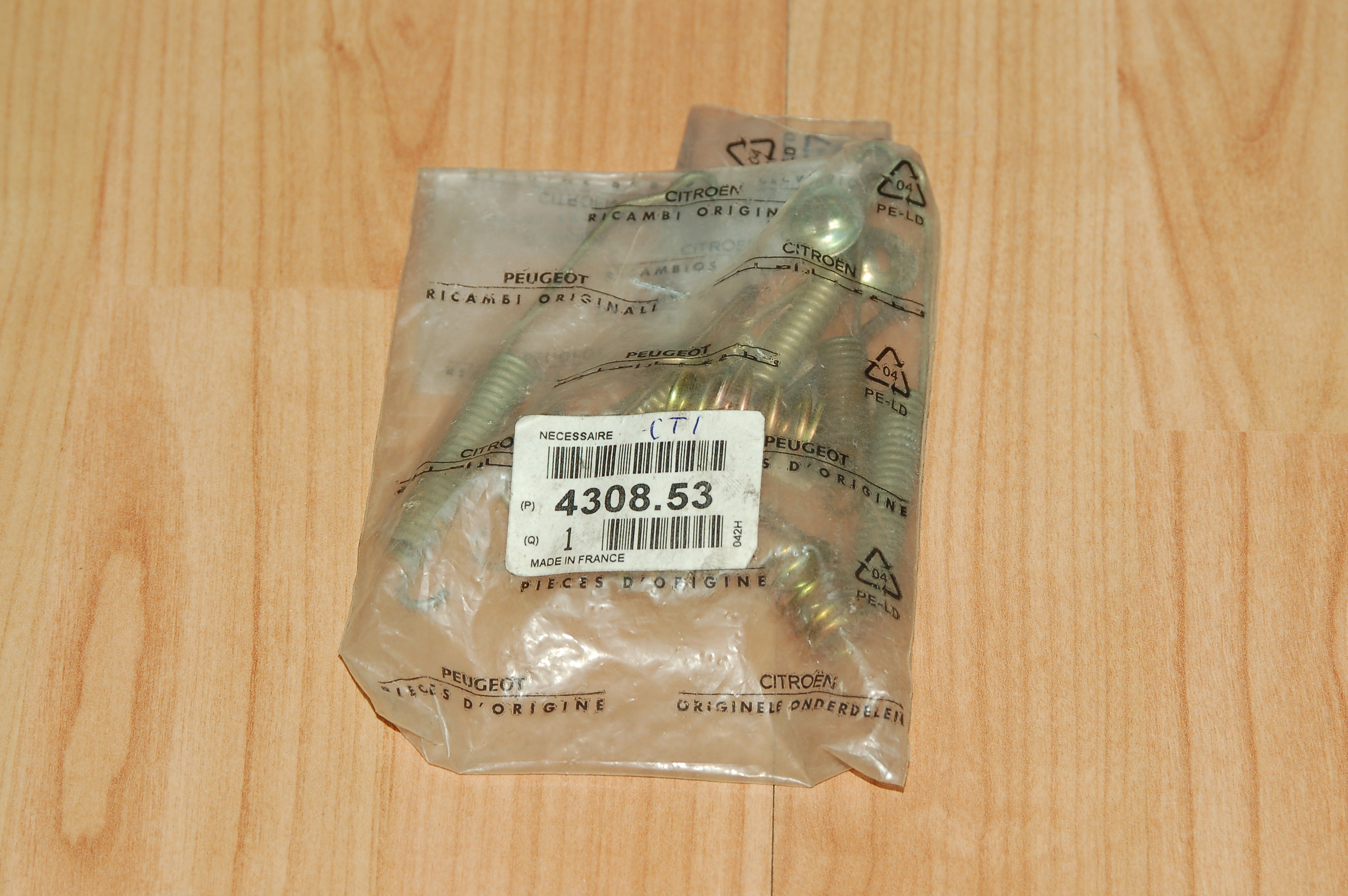

Ory sprężynki tylnych hamulcy bębnowych

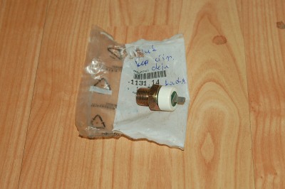

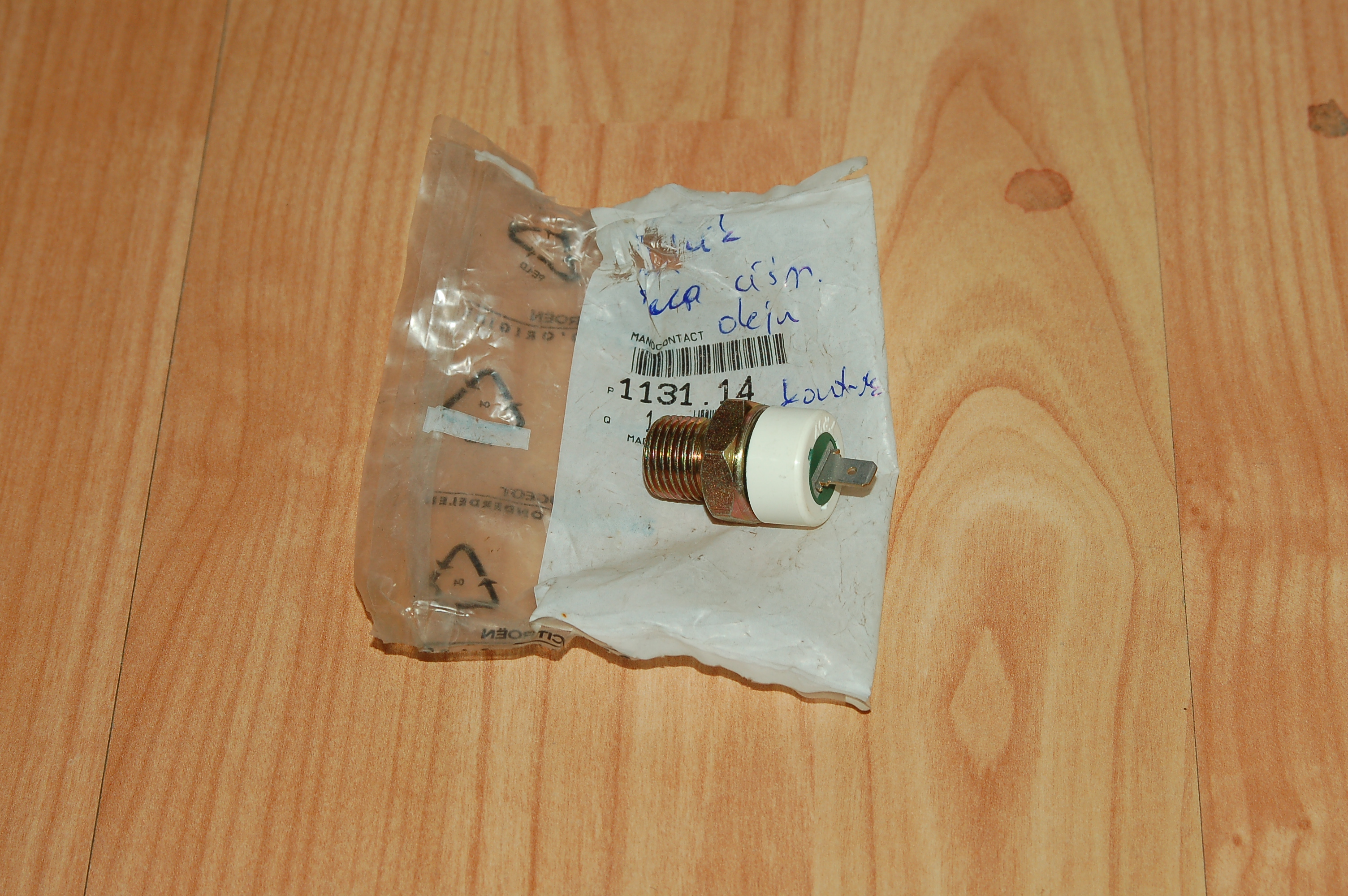

Ory czujnik ciśnienia oleju na kontrolkę

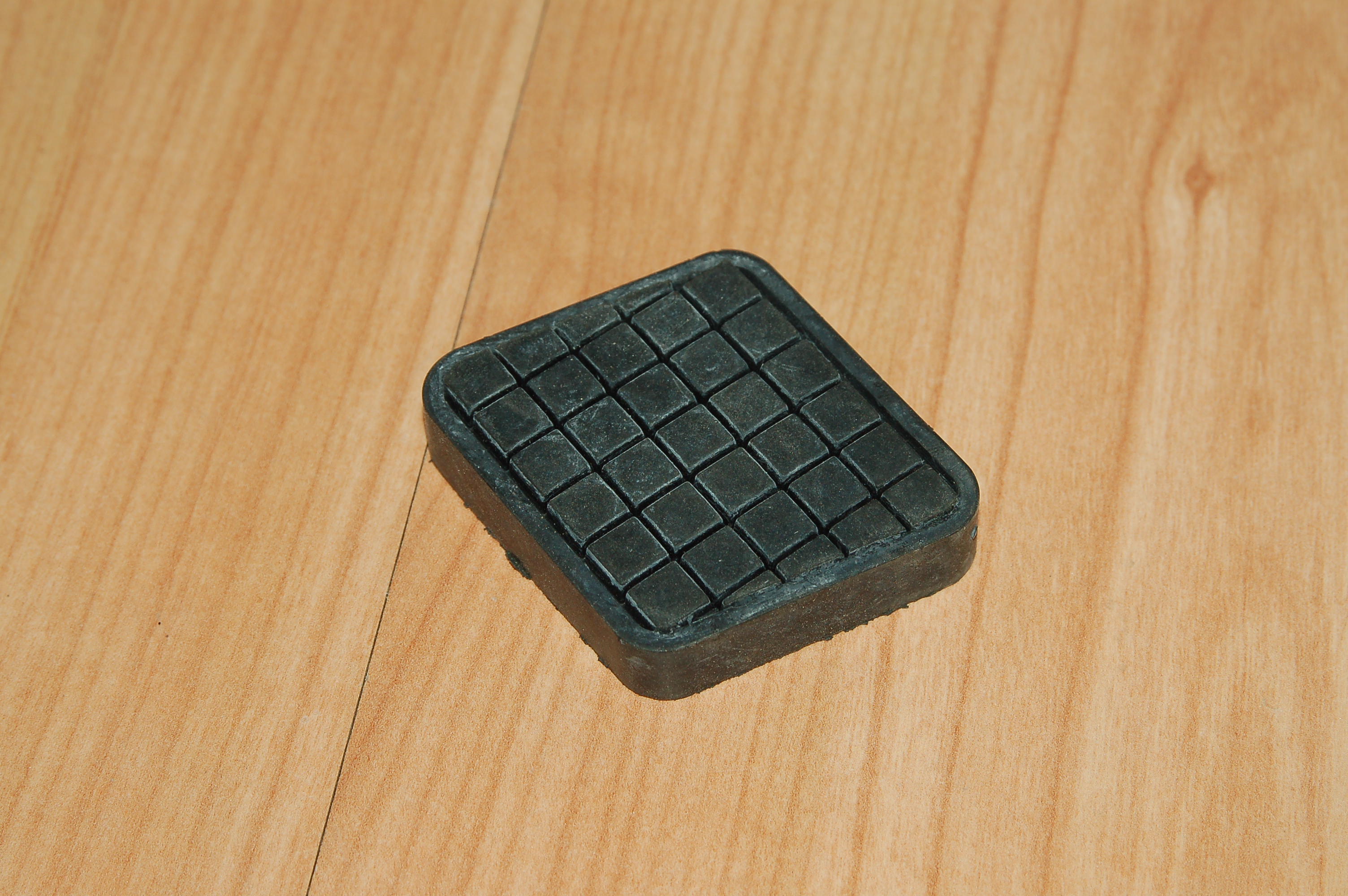

Ory nakładka na pedał sprzęgła

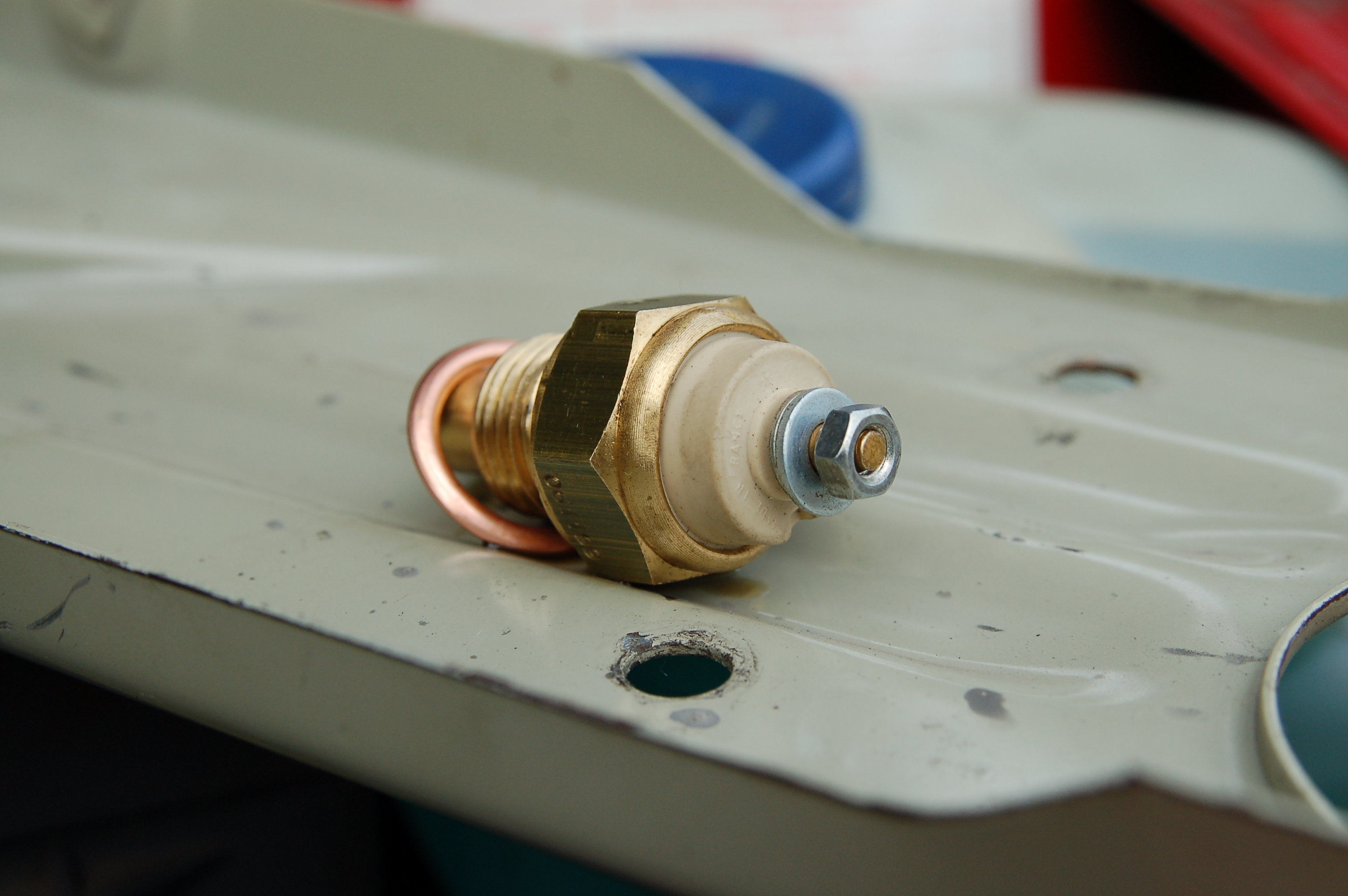

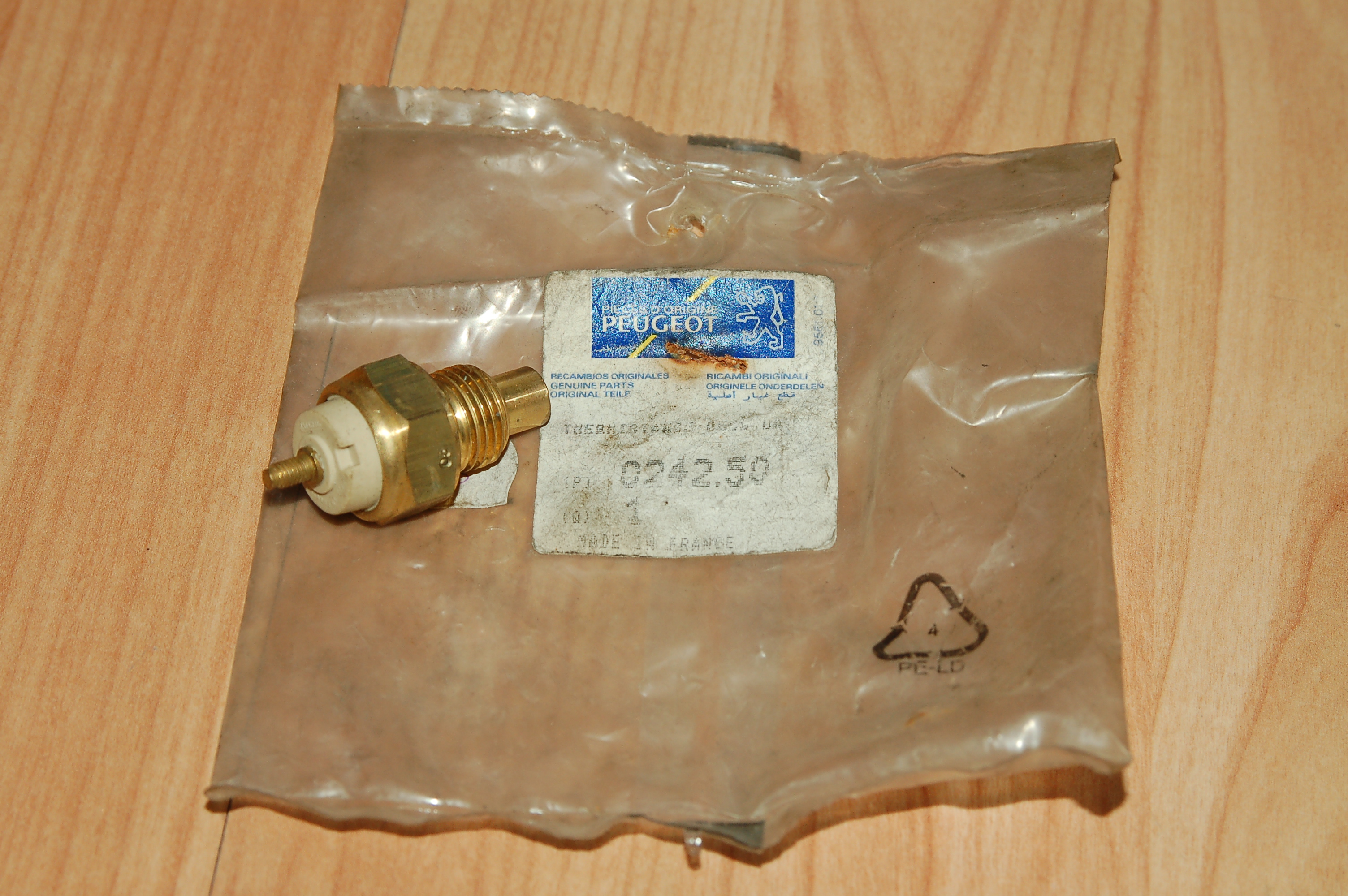

Ory czujnik temperatury oleju

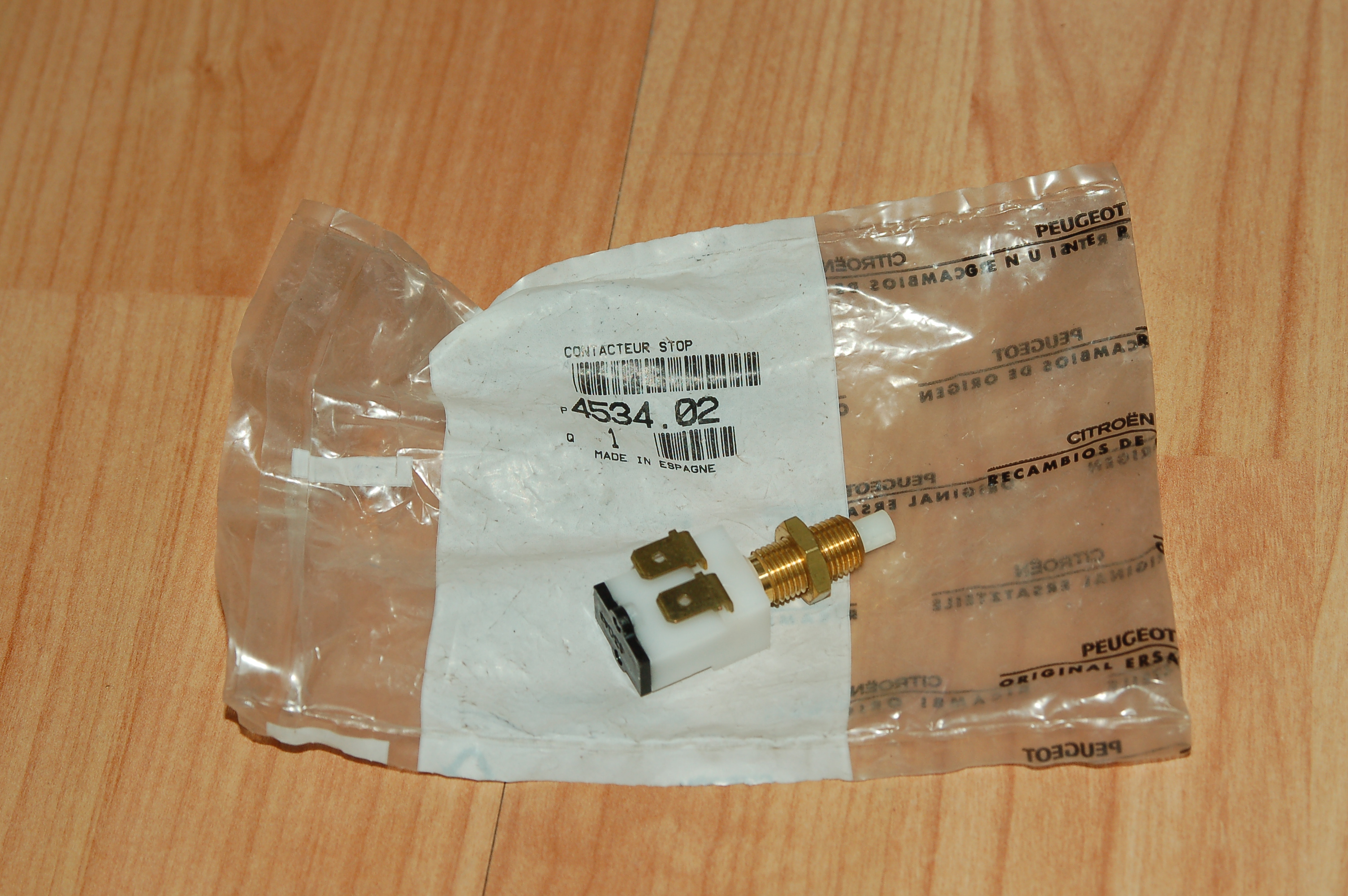

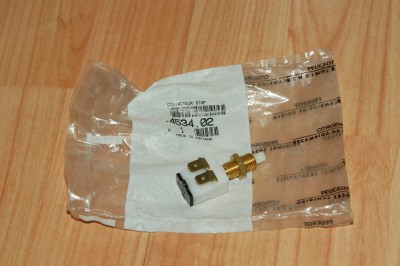

Ory włącznik świateł stopu

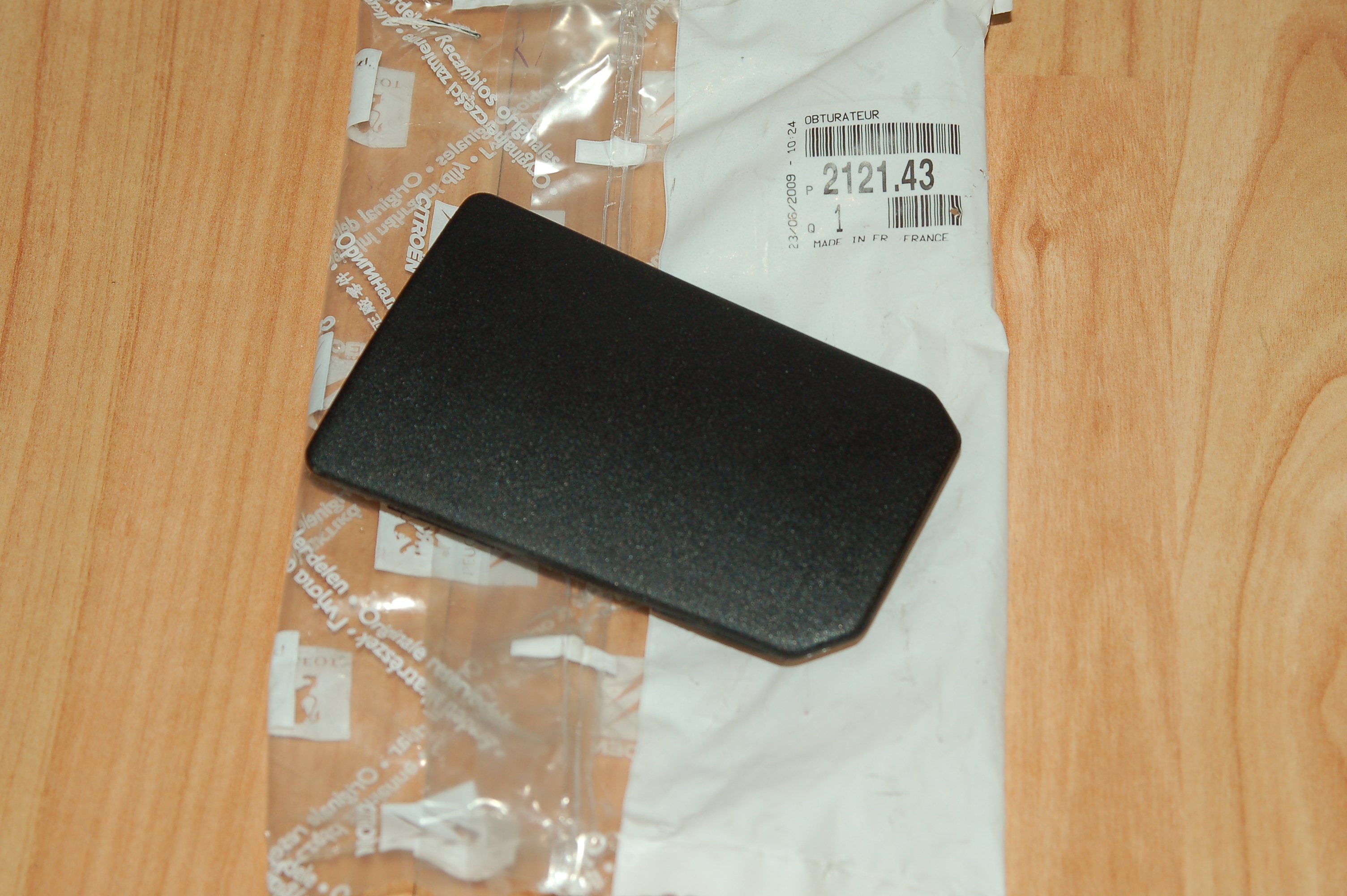

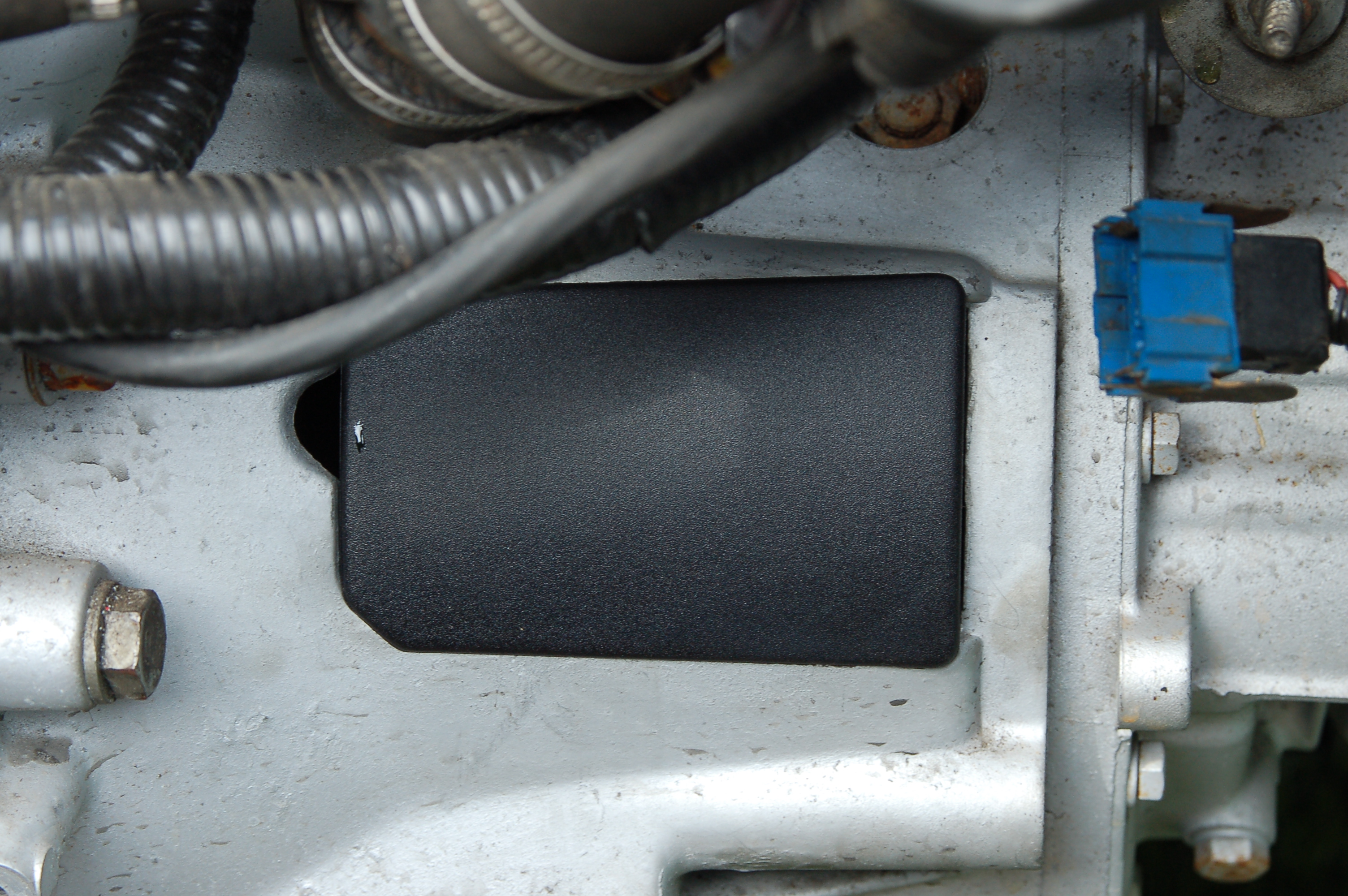

Ory zaślepka do skrzyni biegów - zaślepiająca otwór rewizyjny sprzęgła

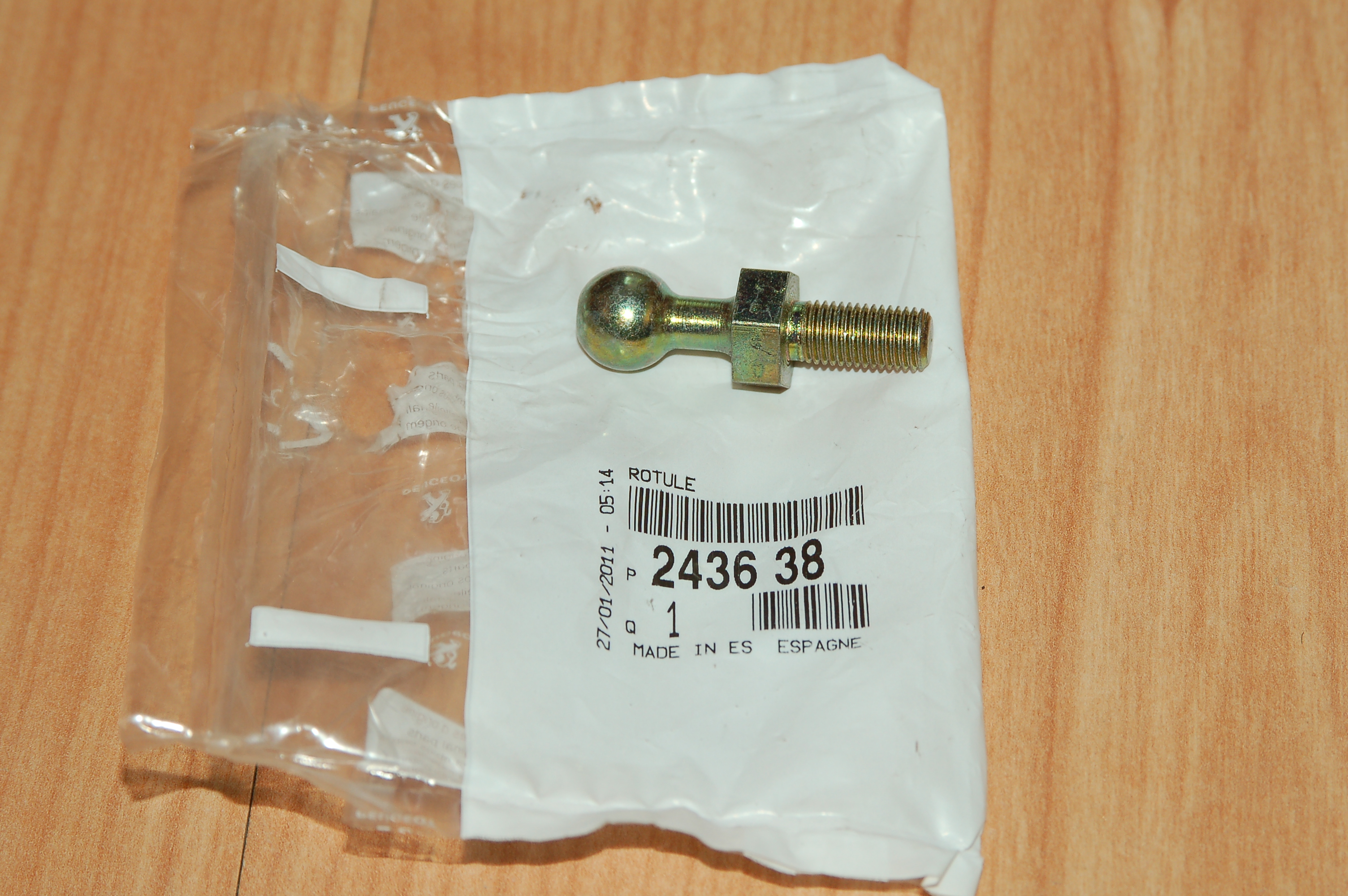

Ory przegub kulowy do "sierżanta"  ;-)

Potem w planie miałem wymianę czujnika ciśnienia oleju, ale w końcu zrezygnowałem z powodu braku odpowiedniego klucza ( ale i tak kiedyś sie do niego dobiorę :twisted: )

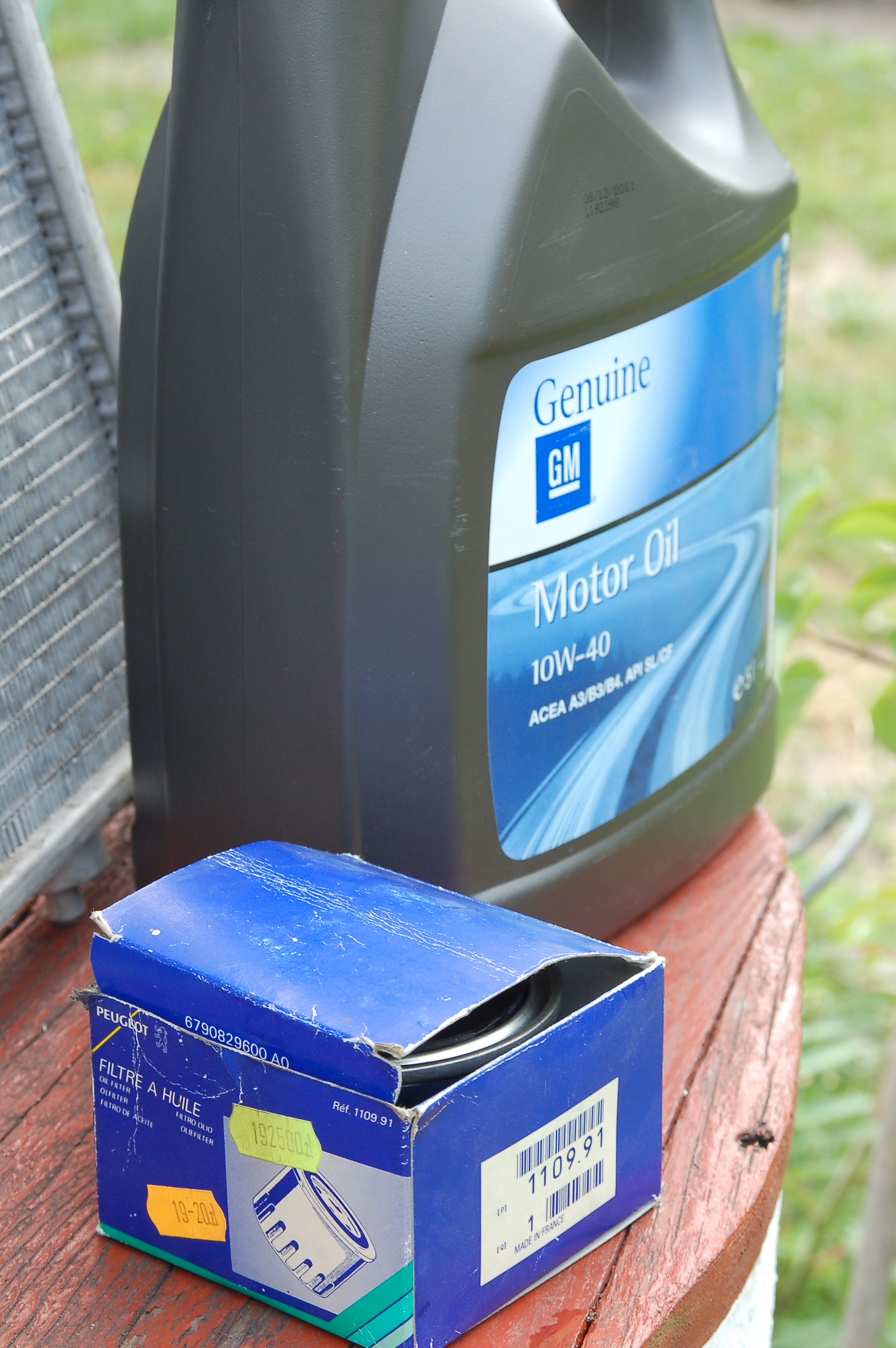

Kolejnym krokiem było przygotowanie filtra oleju - napełnienie go olejem tak by wkład filtracyjny nasiąknął i "namaszczenie" uszczelki.

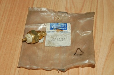

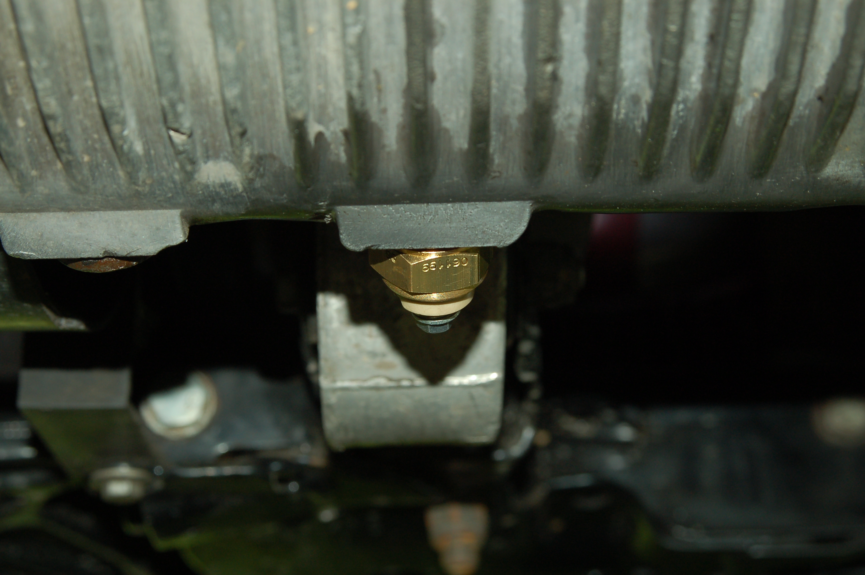

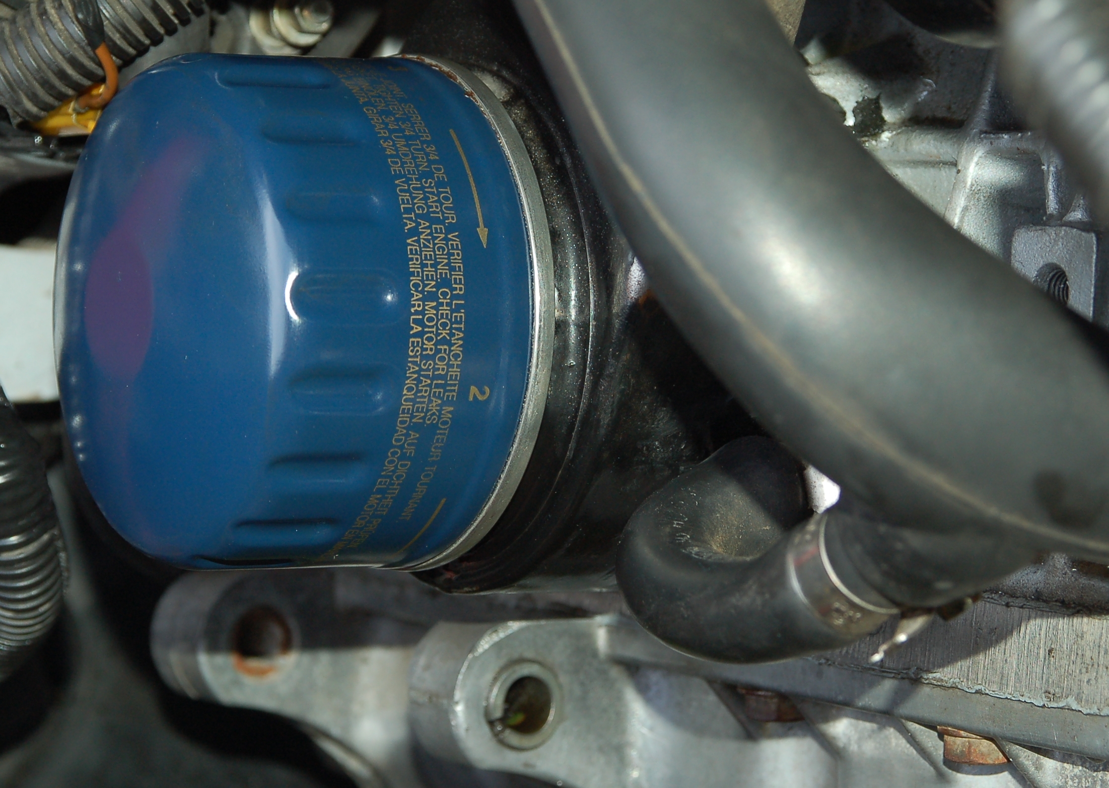

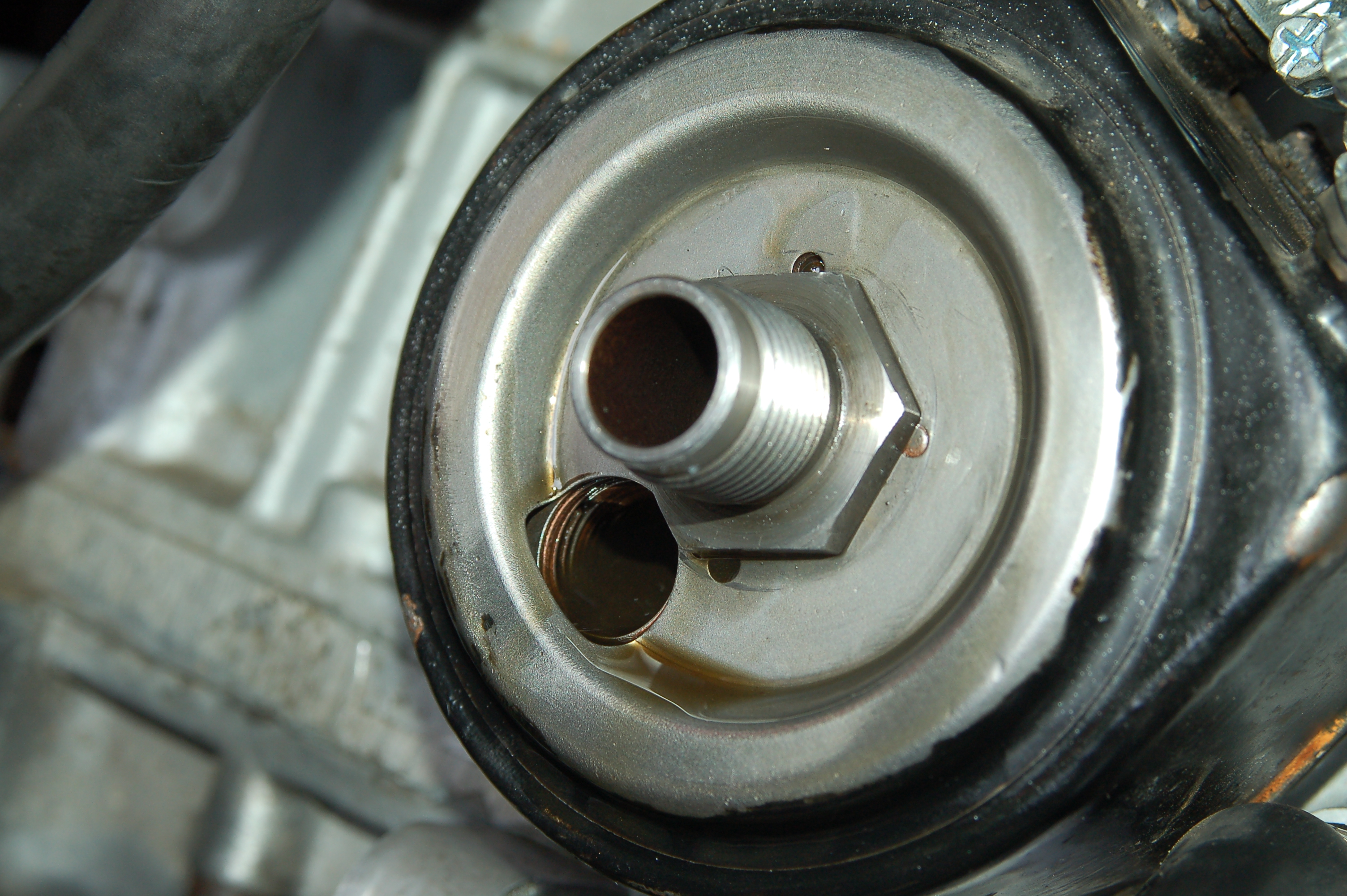

Gdy kropelkowanie z miski praktycznie ustąpiło , wymieniłem stary czujnik temperatury oleju na nówkę ( patrz foto ), zakręciłem korek spustowy i przykręciłem nowy filtr ( patrz zdjęcia ).

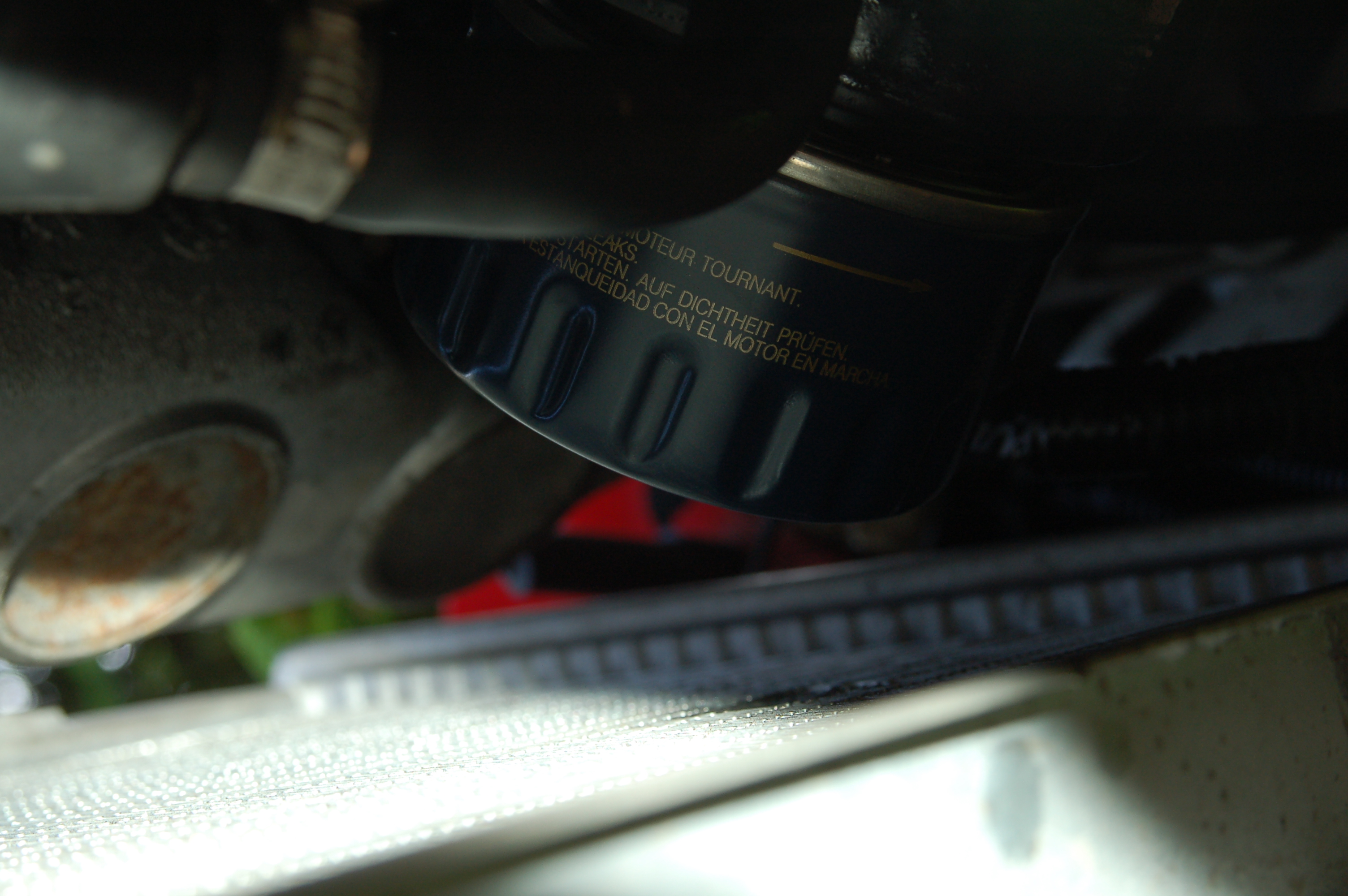

Wybór takiego filtra podyktowany został bliskością chłodnicy - niestety jest to przypadłość migów zaopatrzonych w chłodniczkę oleju.
Nie było możliwości demontażu standardowego filtra, dlatego zastosowałem filtr od XU9J1 ze skrzynią automatyczną ( patrz foto ).

Zamontowana zaślepka skrzyni

Nowy czujnik temperatury oleju
Nowy czujnik temperatury oleju - zaomntowany
Nowy Filtr Purflux
Nowy Filtr Purflux
Wcześniej filtr oleju było 1 mm od chłodnicy, teraz można go spokojnie odkręcić bez konieczności demontażu połowy przodu auta

cwana bestia z Ciebie z tym filtrem, u mnie trzeba będzie tak samo zrobić

Z tym filtrem to raczej nie jest tak idealnie.
Na myśl przychodzi mi to co musiałem przerobić w Aprilii z litrowym silnikiem rotaxa V2. Gdzie poszła akcja serwisowa z wymianą filtra na dłuższy z powodu słabego smarowania w górnym zakresie obrotów. Zmieniono filtr na prawie 2x dłuższy.
Tu może być tak samo. Nigdy nie jeździłem automatem, ale on raczej nie był projektowany z zamiarem latania mocno tak jak np. xu9j4
Sprawdźcie to.
Re: Historia długa mego Puga, który pomału odbiega od ORFINA
Jest sens w tym co mówisz, ale jeden mały szczegół ominąłeś...mianowicie ten filtr ma zawór obejściowy, który w razie zbyt dużych oporów na materiale filtracyjnym puszcza olej z pominięciem filtrowania - pełnym przepływem.
Jeśli taki brak filtrowania będzie trwał nawet minutę ( podczas pałowania ) to się nic a nic nie stanie.
Duża pojemność filtra nie ma związku z przepływem ( wydajnością ) a jedynie z wydłużoną możliwością wyłapywania zanieczyszczeń . Zwróćcie uwagę na to, że w starych serwisówkach Peugeotów, przy standardowych filtrach zalecano ich wymianę co 2 zmiany oleju. Dlatego w moim przypadku nie ma możliwości przedwczesnego zatkania filtra.

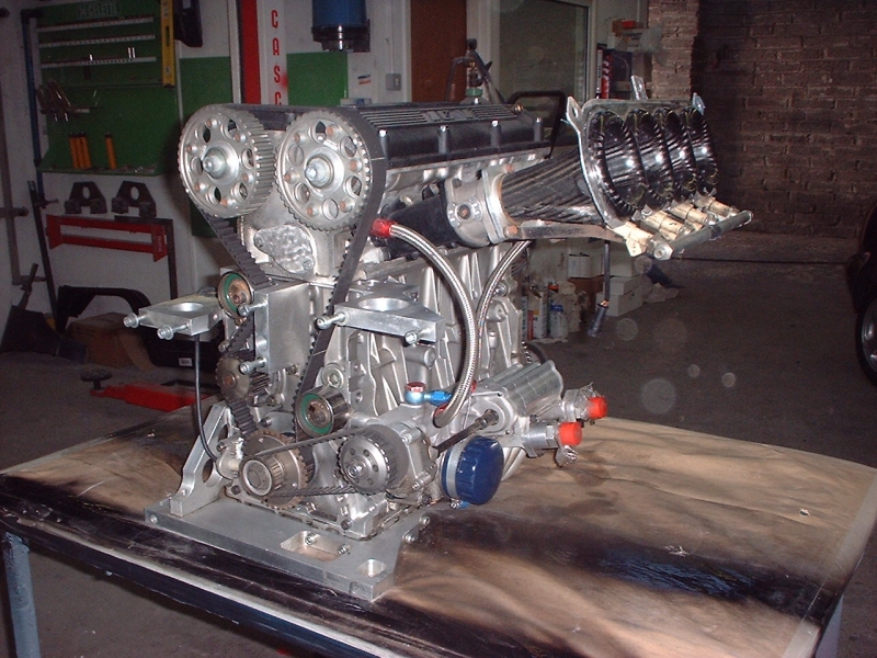

Na poparcie - załączam zdjęcie super wypaśnego silniczka - z tymże właśnie filtrem, fakt, ze tu sucha miska olejowa, ale w tej kwestii to nie ma znaczenia

Orfister pisze:...... zdjęcie super wypaśnego silniczka - ......
masz może opis budowy tego silniczka i zastosowanych w nim rozwiązań ?
