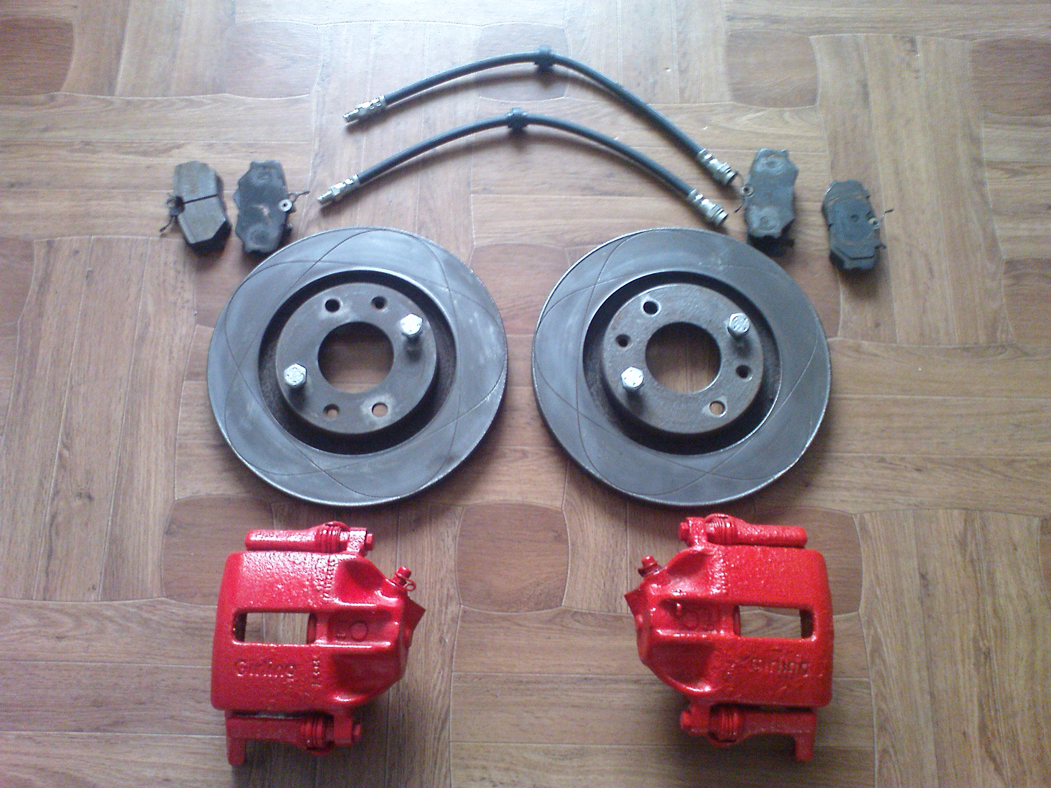

Nic się nie działo w temacie, bo czekałem za śrubami od GTi do zacisków Girling, które dla mnie musiały zostać sprowadzone z Francji :mrgreen: dziś wreszcie cały zestaw widoczny na fotce znalazł się w aucie:
tarcze wentylowane ATE Power Disc 266mm z w miare świeżymi klockami.
zaciski girling z Citroena ZX GTi
nowe przewody ferodo
z przewodami wyszedł problem bo okazały się za długie. Macie jakieś patenty jak zmniejszyć ryzyko obcierania opon?

przespawać ramkę trzymająca przewód w pozycje w jakiej jest w gti, albo dobieranie przewodów z czegoś innego bo standardowe przewody od nie gtikowych hamulców okazują się trochę przykrótkie choć da się na nich jeździć i koło na pewno ci nie przetrze

Przwody od bendixów i po problemie , żadnego spawania i cudowania , jeździ tak u mnie ponad rok i nic się nie dzieje.

Kupiłem nowe właśnie dlatego, że stare już sparciały, niestety okazały się troche za długie, ale na gwintach ułożyłem je tak, że naturalnie opierają się o nadkole z dala od opony, więc problem praktycznie znikł.
Mimo seryjnej pompy i serwa różnica w hamowaniu jest kolosalna :D Takie heble powinny być montowane w serii w XSach, bo to przecież 2 razy więcej mocy niż podstawowe wersje, a układ Bendixa nadaje się do parkowania pod sklepem :)

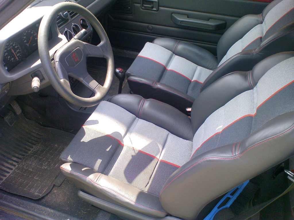

Dorzucam też zdjęcia aktualnego stanu wnętrza ;)

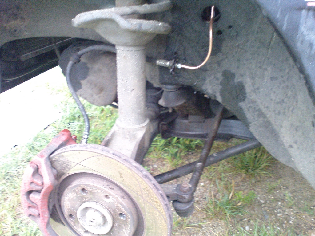

Mój wóz przeszedł właśnie pomyślnie zakończoną operację wymiany przewodów hamulcowych, po tym jak zlokalizowałem wyciek z lewego centralnego przewodu. 25 lat walki z atmosferą zrobiło swoje. Dzięki konsultacjom z Cyborgiem _O_ poradziłem sobie z tym sam, choć nigdy wcześniej tego nie robiłem. Teraz hamując z pełną siłą czuję jak odpada mi twarz :mrgreen:
Drugą rzeczą jaką się zająłem dzisiaj była wymiana modułu zapłonu, ponieważ prawdopodobnie od upałów stary moduł się ugotował i auto sprawiło mi kilka razy psikusa, gdy po krótkim postoju z jeszcze mocno rozgrzanym silnikiem nie chciało zapalić.
Tarcza brudna bo robotę kończyłem w deszczu :P
