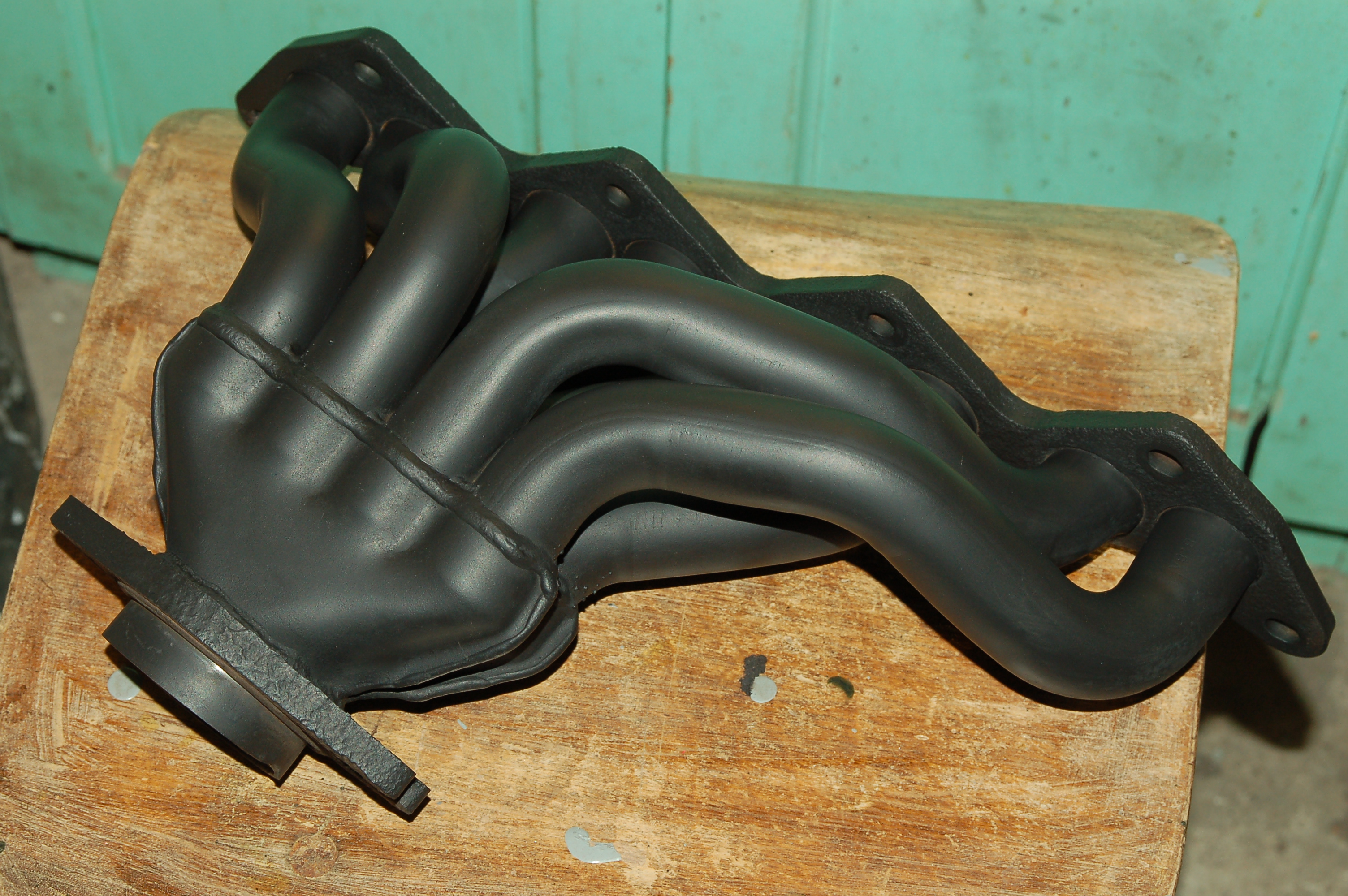

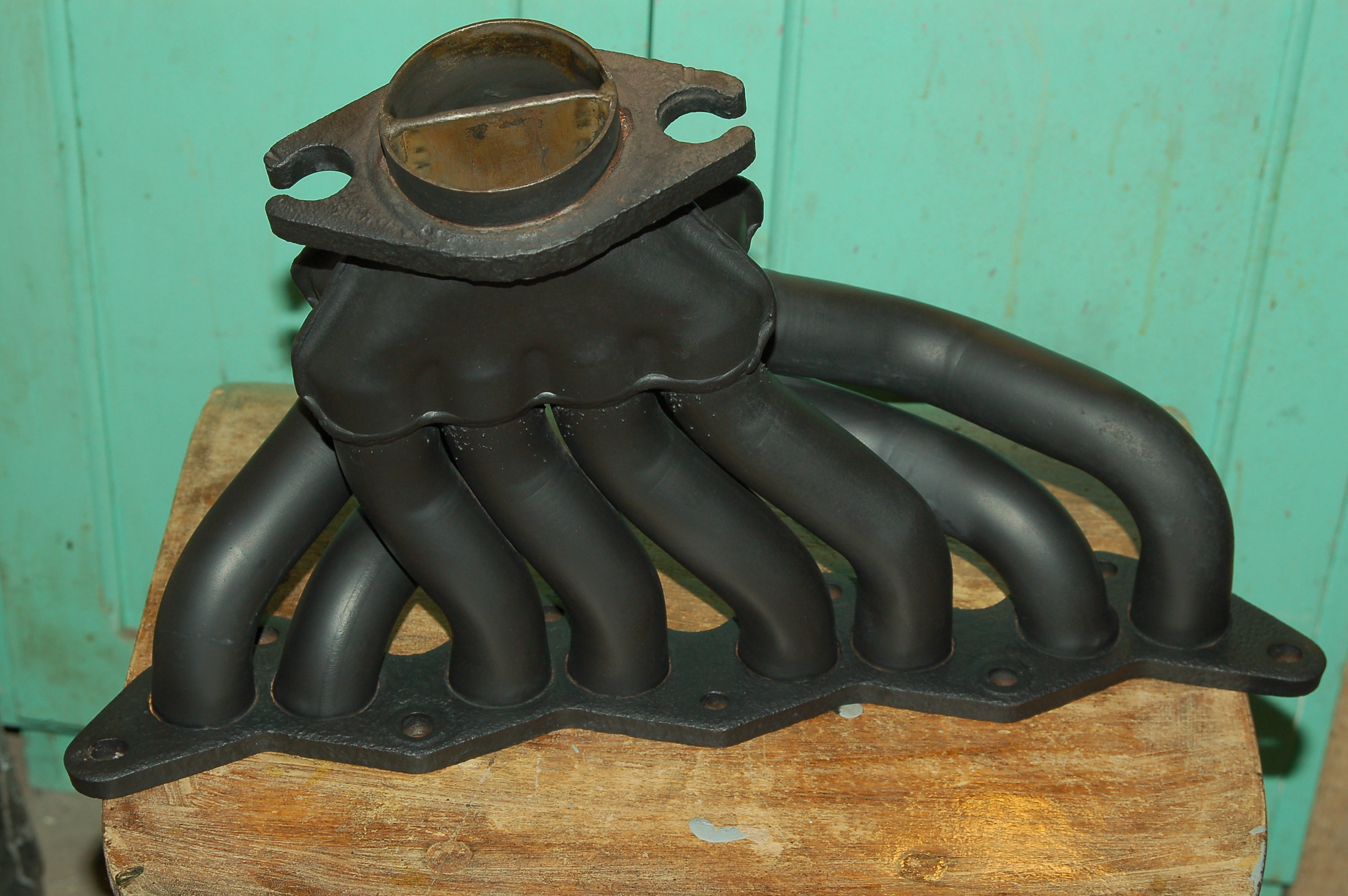

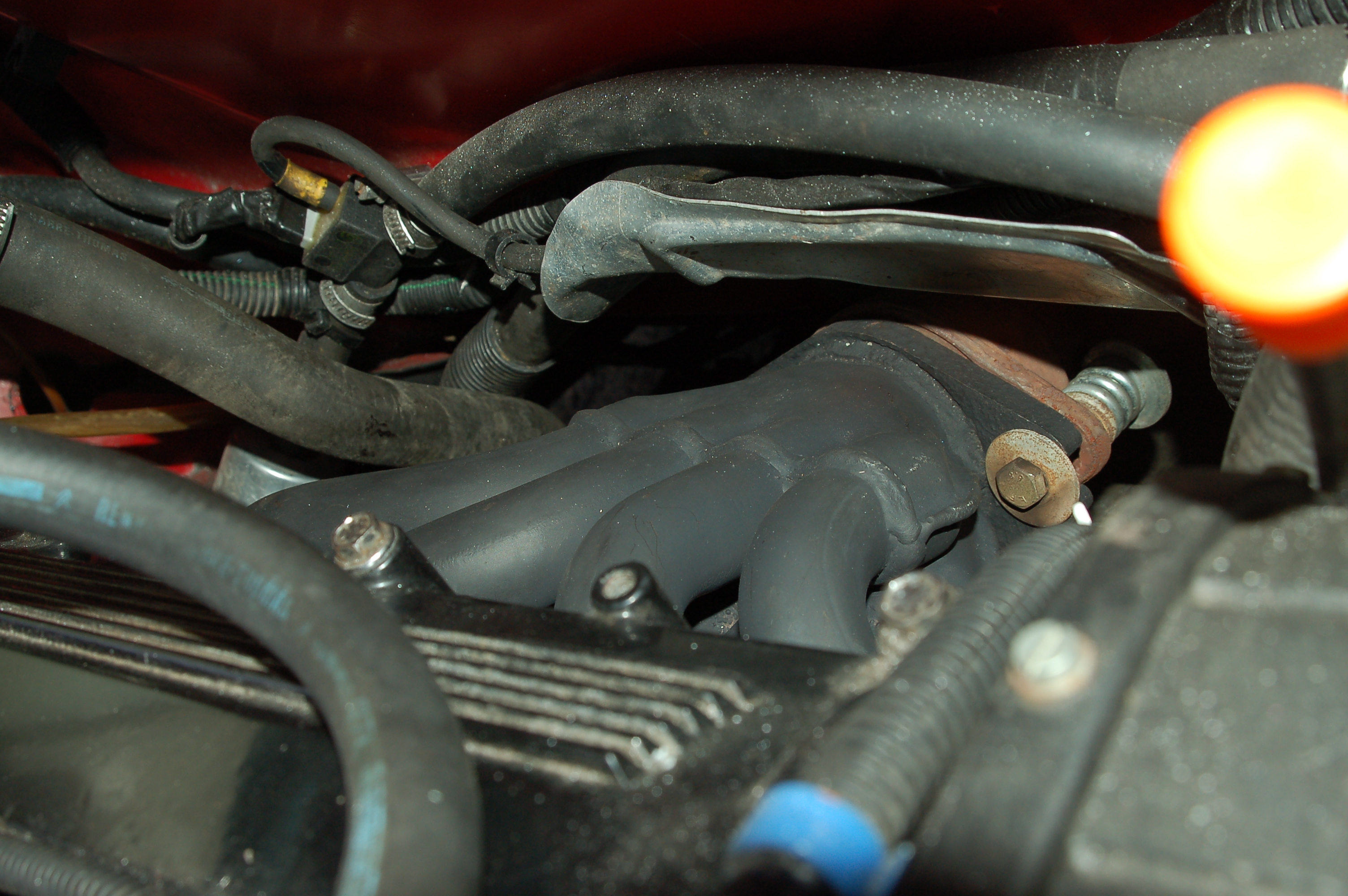

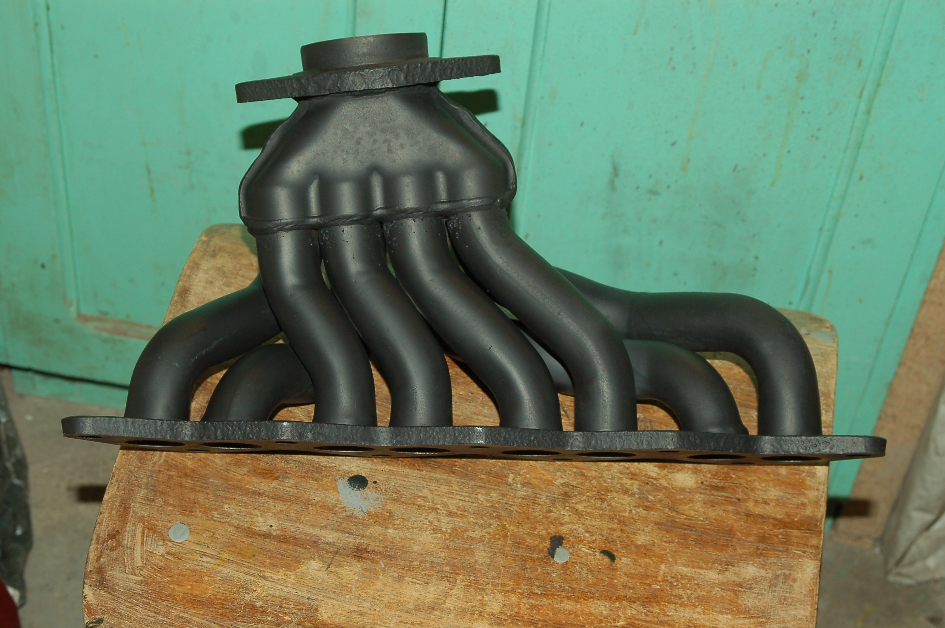

Wczoraj w końcu wymieniłem kolektor wydechowy. Robota prosta jak wsadził - wyjął ale odkręcenie górnych nakrętek kolektora nie było łatwe...w ogóle ich nie widać i dostęp trudny...ale dało radę.
Dałem oczywiście nową uszczelkę między głowice a kolektor. Po skręceniu w końcu nic nie ciapie a podczas przyspieszania nie syczy jak wąż
Tymczasowo skręciłem kolektor i rurę wydechową na zwykłe śruby zanim kupię takie jakie być powinny ( baryłkowe ).

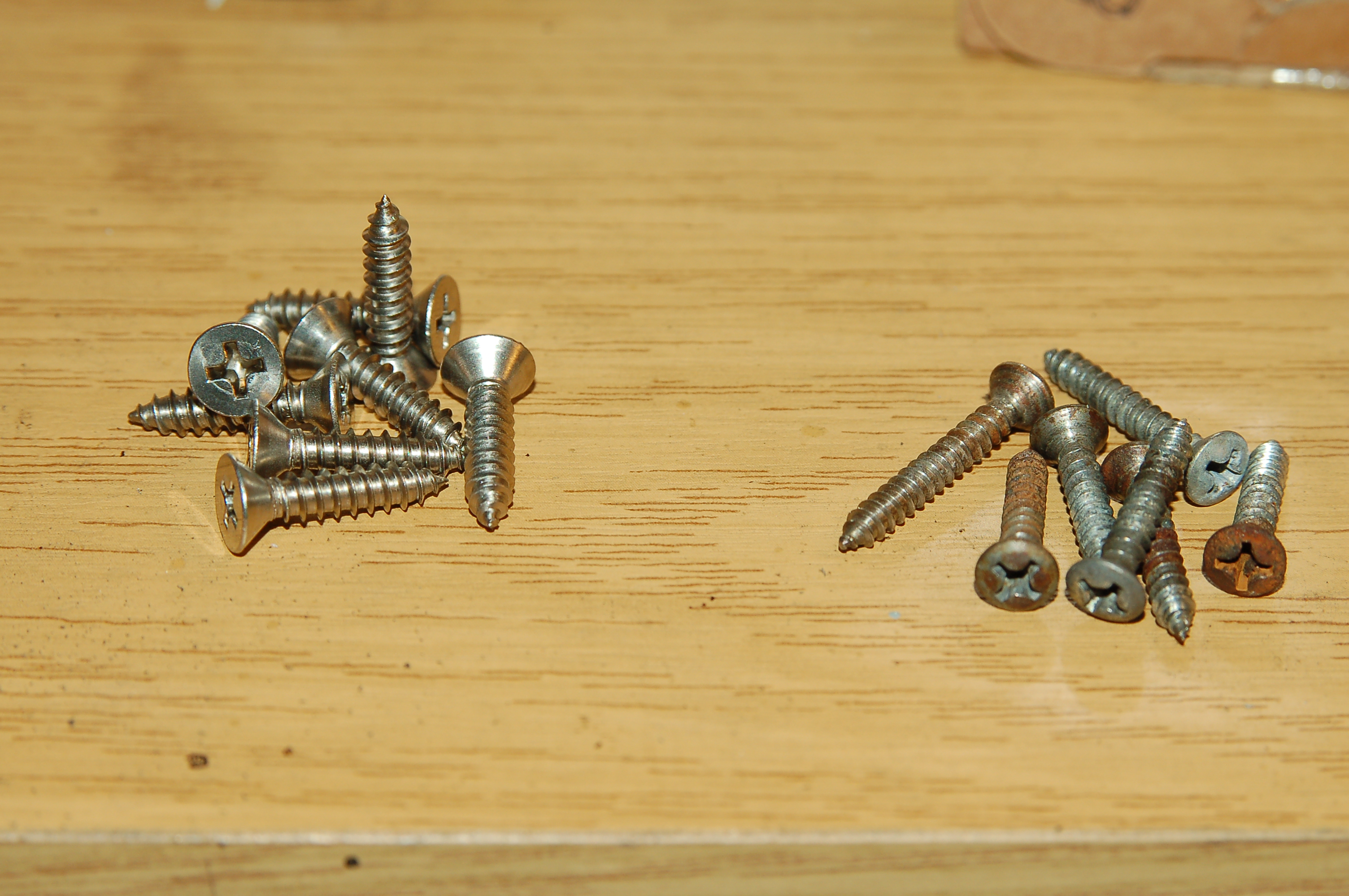

Załączam też foto śrubek nierdzewnych które wymieniłem w poszyciu dachu.

fajny kolektor tylko jak to się bedzie miało do ory pochylenia silnika?

czy to aby na pewno kolektor, który Ci sprzedałem
Uważam, że większe pochylanie silnika wpływa jeszcze gorzej na problemy ze smarowaniem w mi16
ale póki autem nie będziesz jeździł ostro w zakrętach nie ma się czego obawiać

Tak to ten sam kolektorek
ale po SPA
heheh
Raczej jeżdżę spokojnie w zakrętach, w końcu CTI to nie to samo co GTI i służy mi do rekreacyjnej jazdy z opcją katowania ale na prostych...
Oczywiście wolałbym oryginalne pochylenie, ale przy utrzymywaniu max poziomu oleju sądzę że problemów nie będzie.
