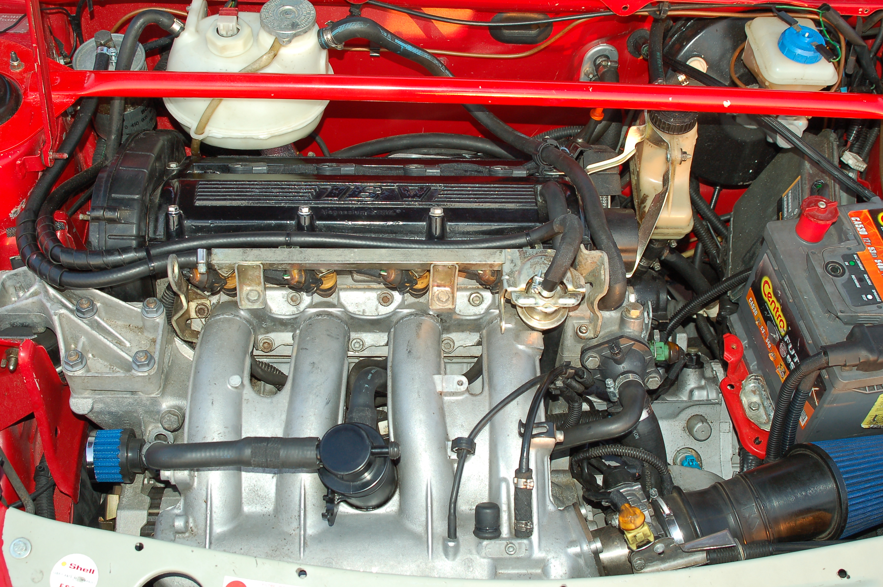

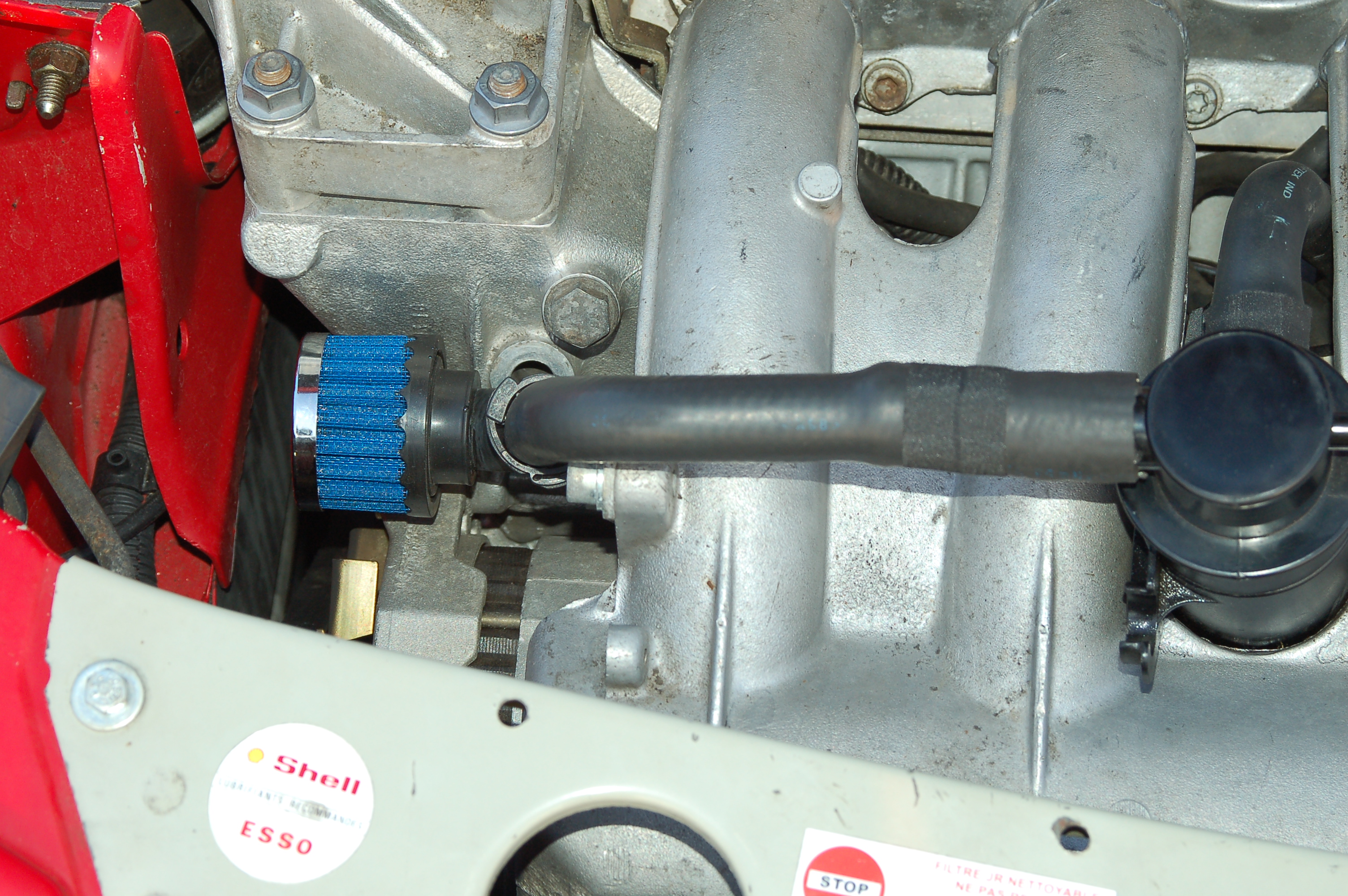

Wczoraj zamontowałem filterek odmy Simota...najważniejsze, ze niebieski - jak filtr powietrza 8)7

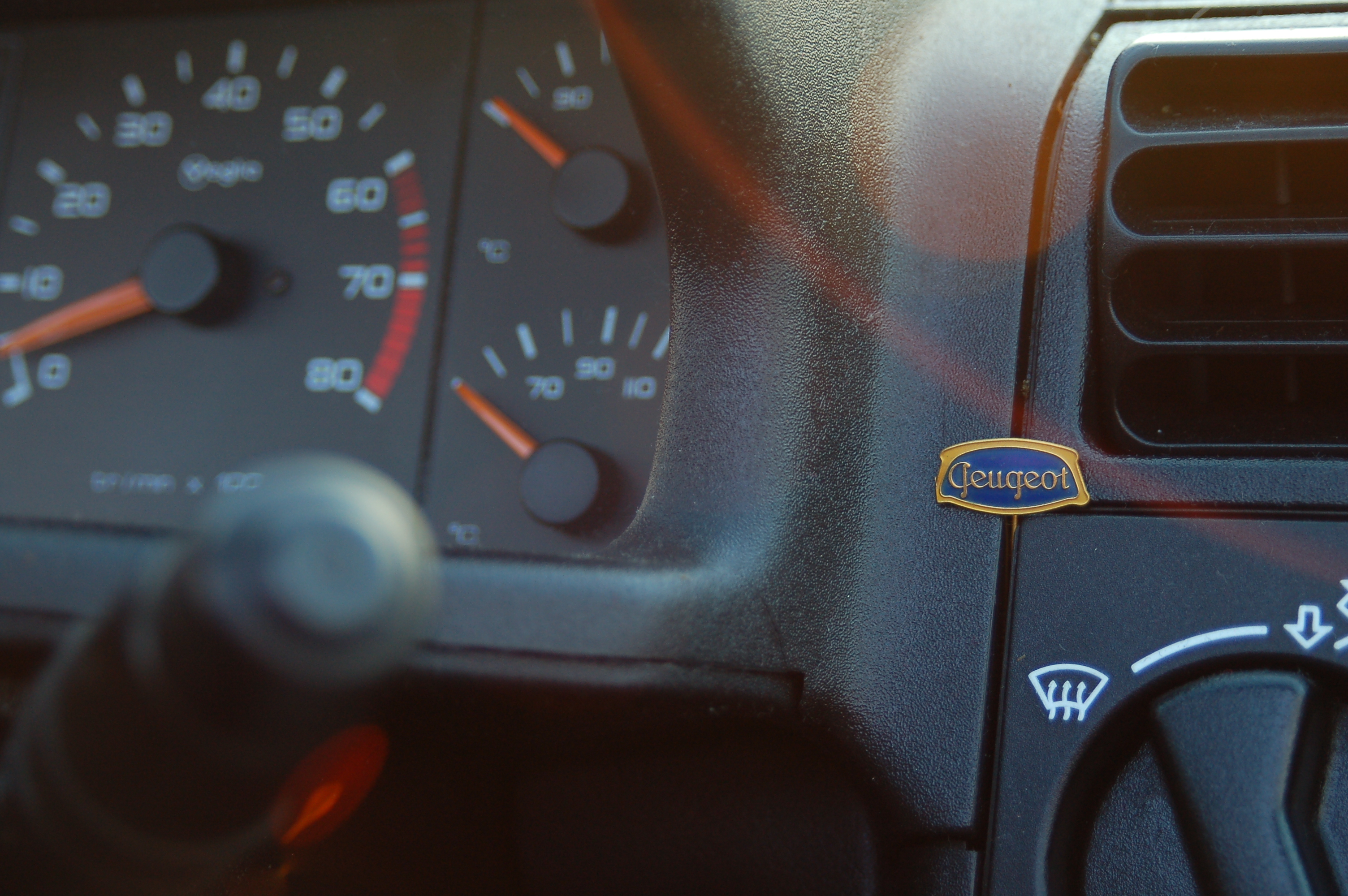

Temp silnika podczas jazdy autostradowej - 85 stC
Temp silnika w korku w mieście - max niecałe 100 stC ( cykliczna praca wentylatora )
Temp oleju z chłodniczką na bloku silnika na autostradzie - max 90 stC
Temp oleju w korku - około 100stC

Udało mi się w końcu przed wyjazdem zmontować przewody odmy silnika tak jak być powinno.

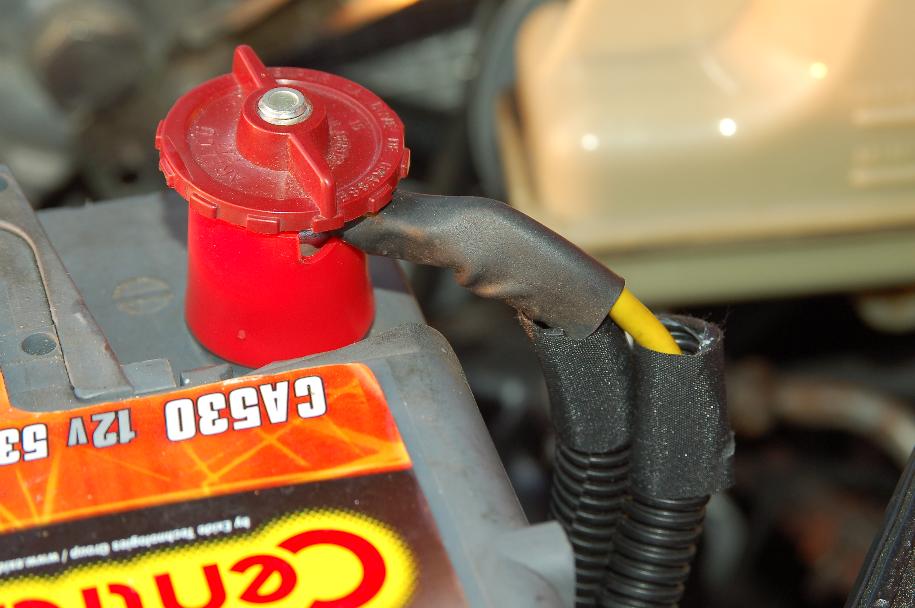

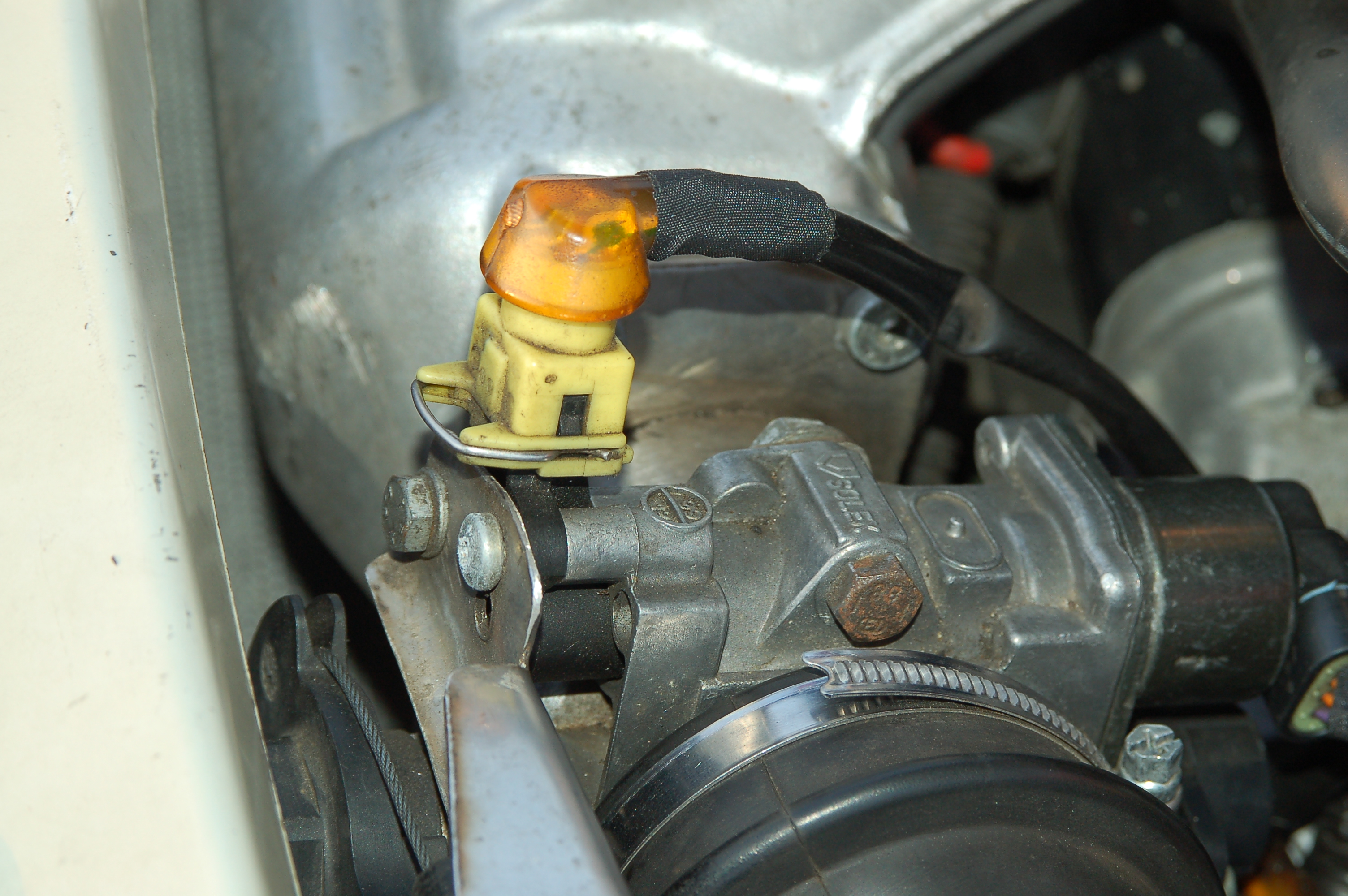

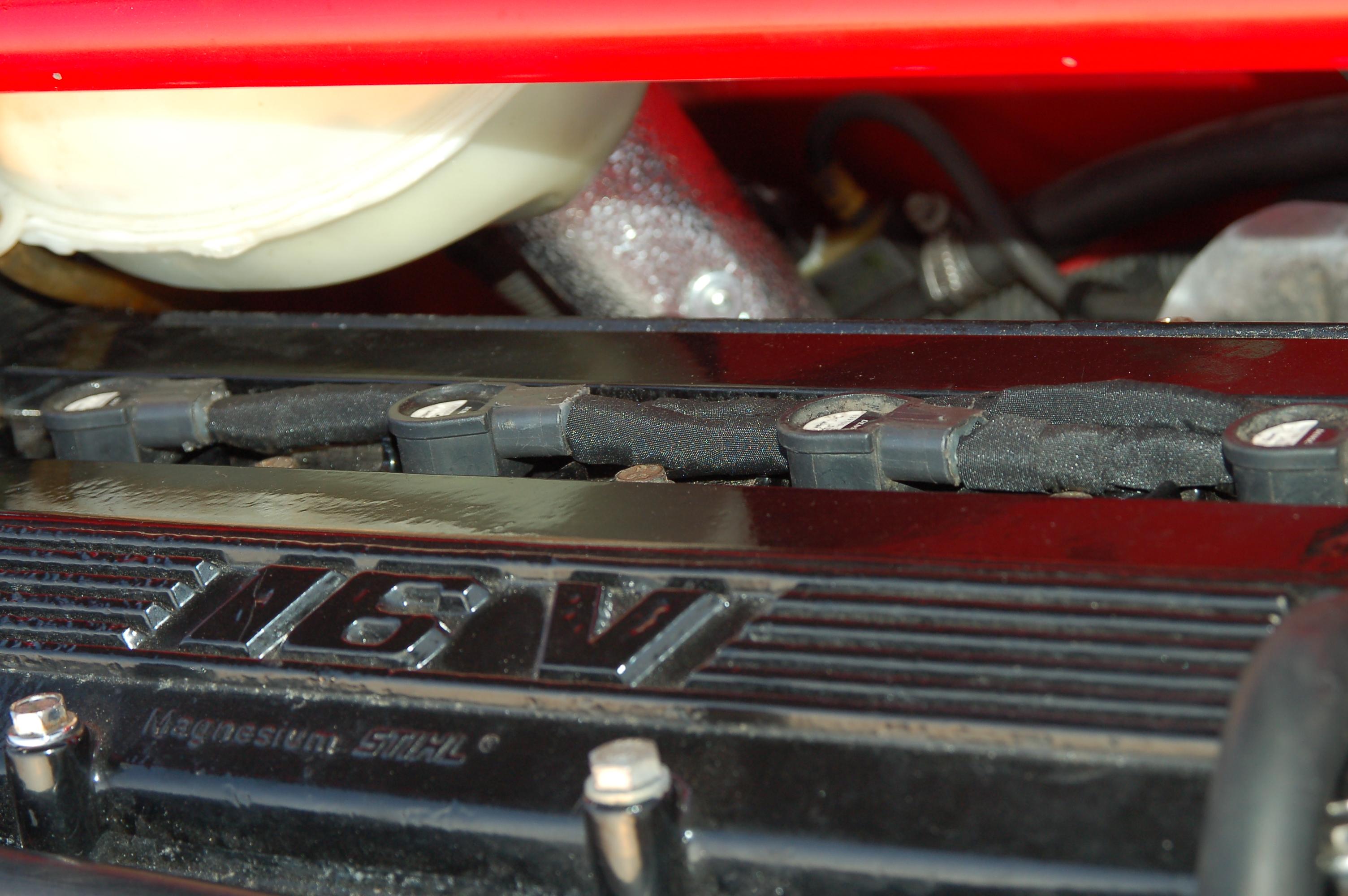

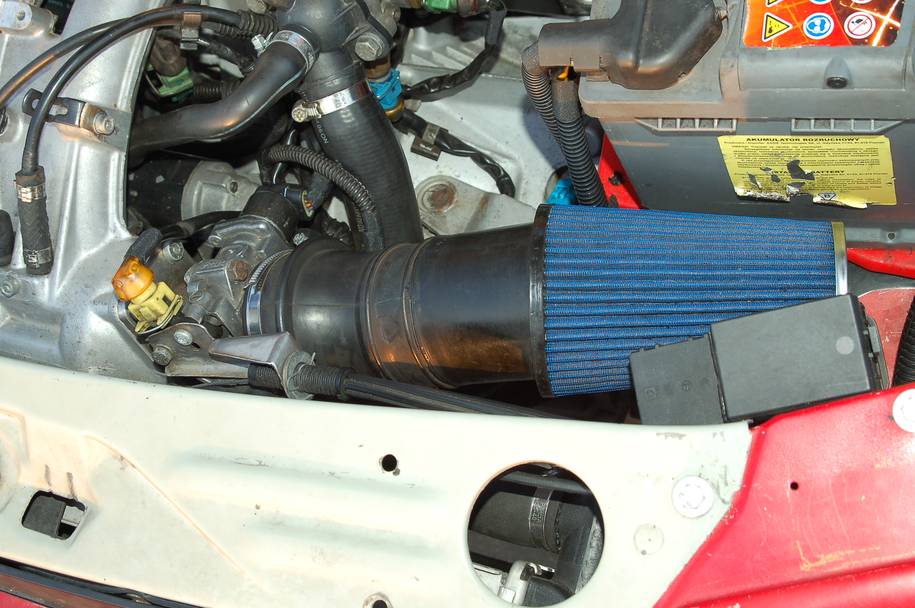

W weekend porobiłem sobie kilka drobiazgów. Udało mi się dostać parcianą taśmę izolacyjną którą pookręcałem końce peszli ( tak jak to być powinno już dawno zrobione ). Możecie się śmiać, ale lubię zwracać uwagę takie drobiazgi ...
Załączam również foto odmy z filterkiem o którym wcześniej pisałem.
Tymczasowo porobiłem osłony termiczne na kolektor wydechowy i rurę układu chłodzenia która idzie od zbiorniczka na tył silnika .
