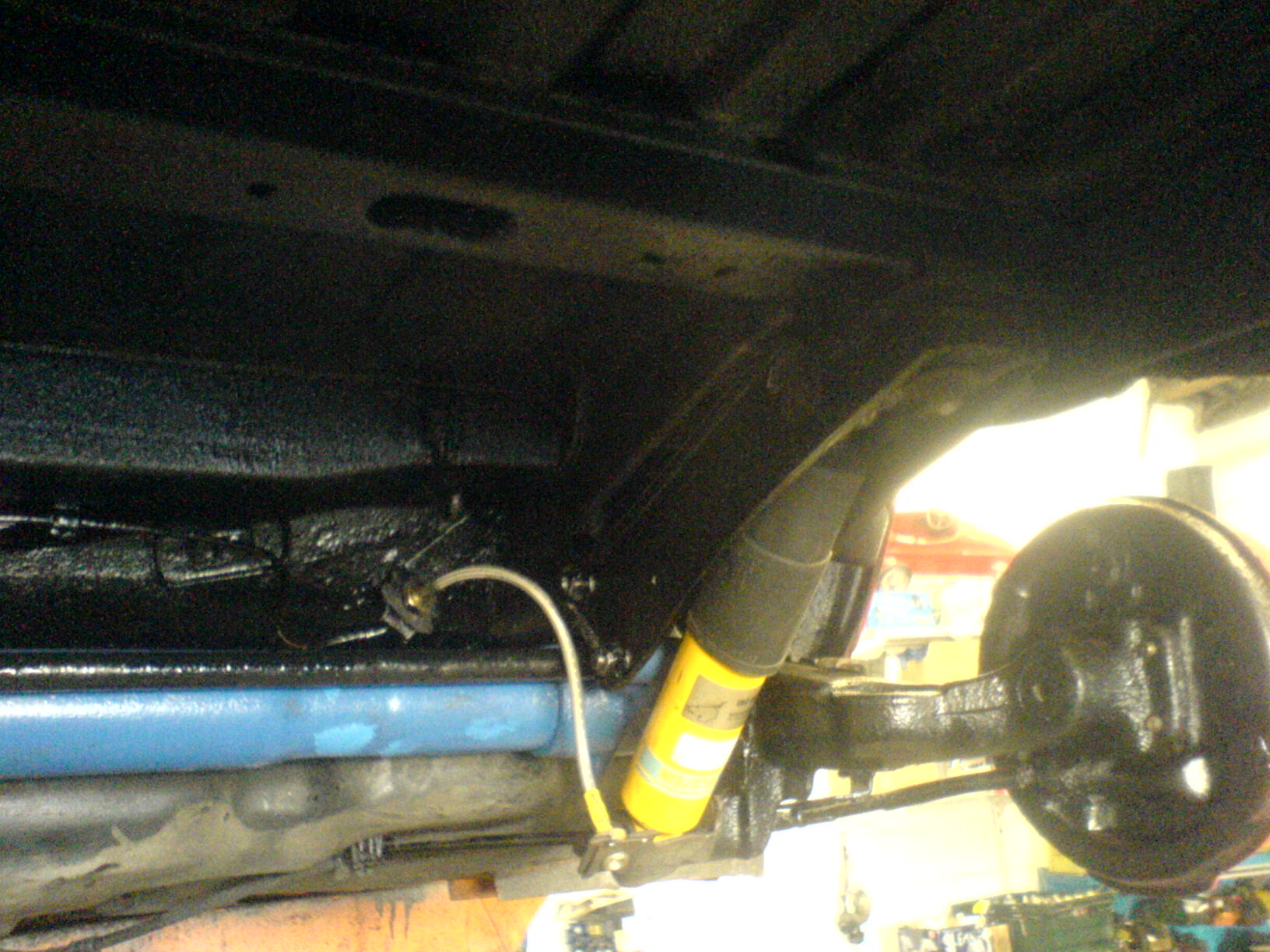

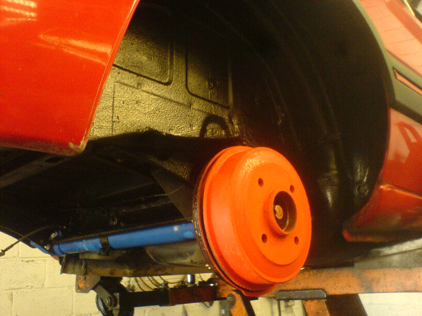

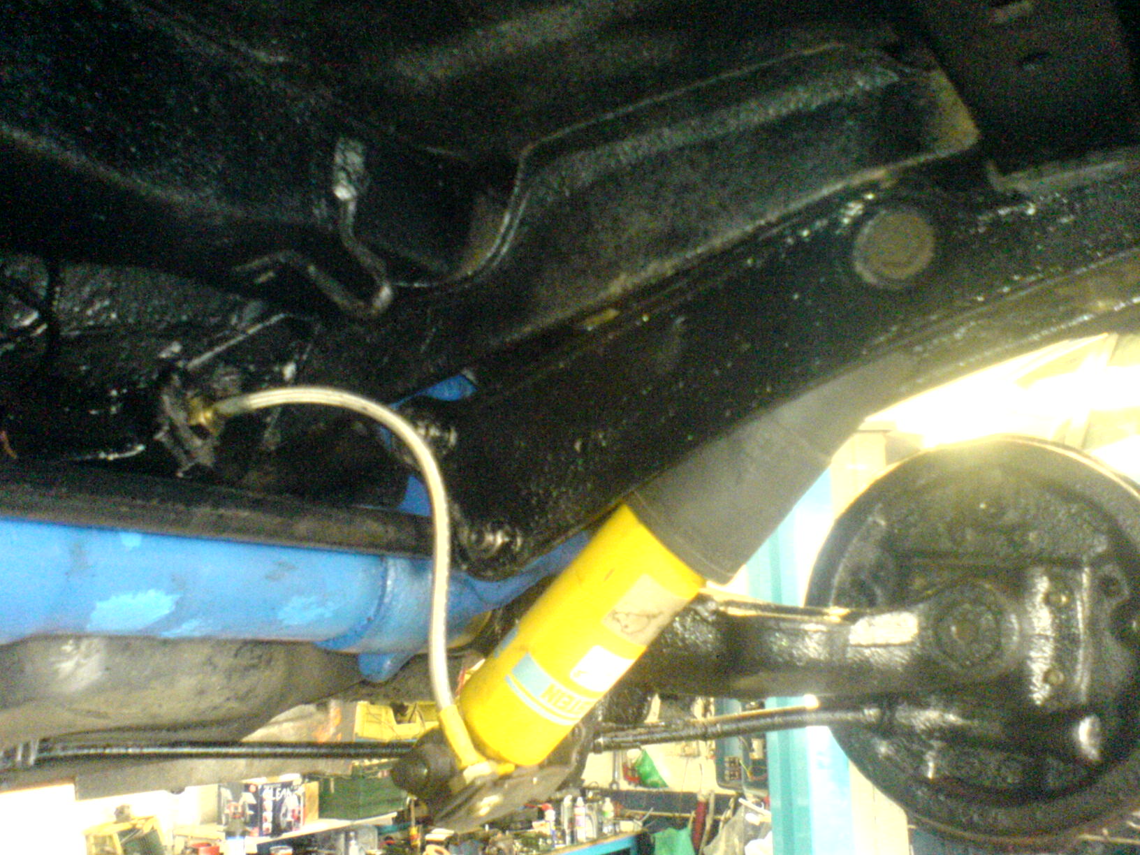

Nareszcie doszedl nowy czop, w poniedzialek zacznie sie dalszy ciag remontu belki. Poki co wyglada to tak, wszystko ladnie zabezpieczone przed korozja i wysmarowane gdzie trzeba :)
Czerwony beben bedzie dumnie wystawal przez szparki miedzy felgami ;) Widac tez przewody Goodridge i Bilstein B6, Czyli zawieszenie juz prawie poskladane !

Para masz GTI i bebny z tylu ? Nie warto bylo przelozyc belke z tarczami przy okazji remontu ?

Nigdzie nie moglem znalesc belki z 1.9 GTI, teraz wiem ze bardziej by mi sie oplacalo zamowic belke z 1.9 lub nawet z 309 GTI po kompletnym remoncie niz remontowac swoja :/

było zapytać to byśmy Ci powiedzieli :P
ja mam z 1.9 Gti ale założyłem bębny i teraz trochę żałuję, bo kosztowało mnie to z regeneracją na częściach z aso i zestawem ATE koło 1500zł 8)7

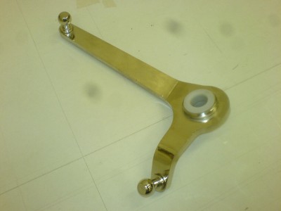

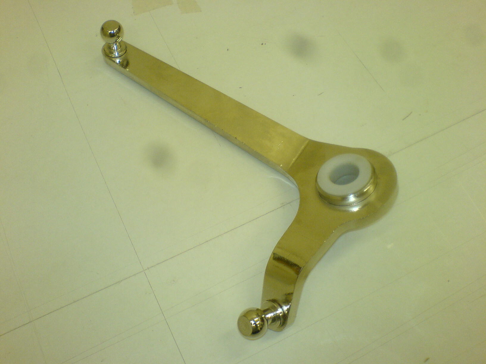

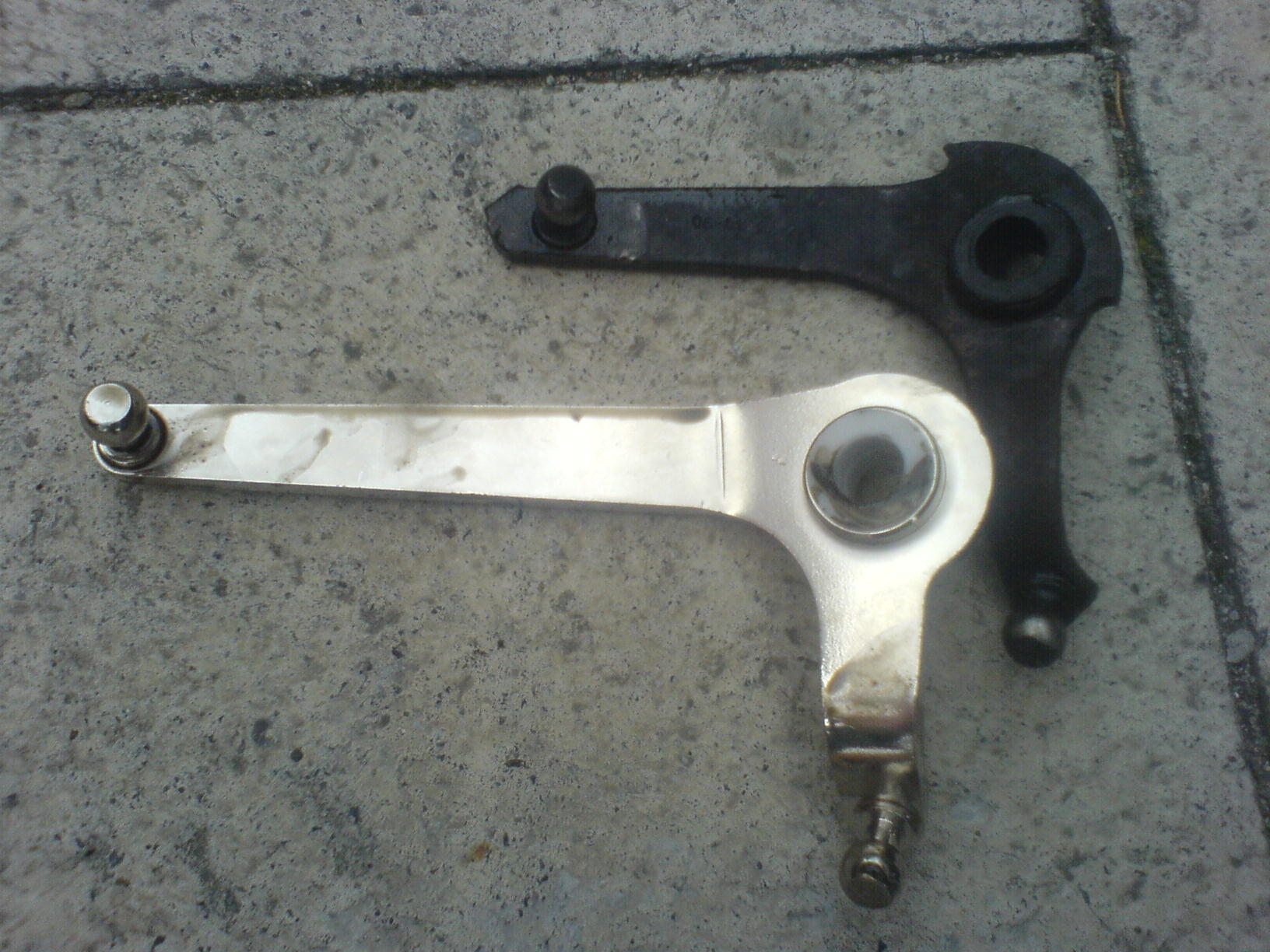

Dzis przyszedl Quick Shifter :) Akurat przed weekendem wiec bedzie co robic

zwymiaruj jak możesz, to sobie też skonstruuje :)
Posty: 4918
Re: No i stało się! Kupiłem piękne GTI :)
przecinasz zwykle L na krotszym ramieni, skracasz framgment o 10-15 mm spawasz i cieszysz sie krotszym skokiem 8)

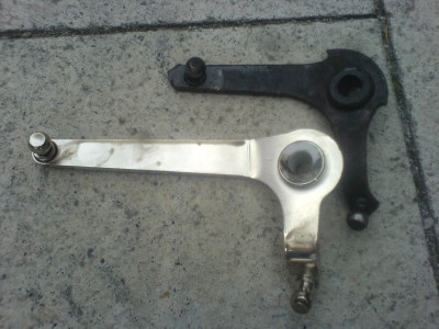

Juz po wymianie, tak prezentuja sie dwa obok siebie. Najlepsze jak do tej pory wydane 40 euro na samochod :)

Na krótszym ramieniu jest rzeczywiście krótsze ale długie ramie jest mega long w stosunku do serii . tak ma być ?

Para pisze:Najlepsze jak do tej pory wydane 40 euro na samochod :)
A możesz coś więcej opowiedzieć o wrażeniach z jazdy?
Galka zmiany biegow nie werduje juz tak daleko. Smieje sie ze nie trzeba juz cofac siedzenia do tylu zeby wrzucic wsteczny :) :)
Ruch galki zeby zmienic bieg zostal znacznie skrocony, samo wrzucanie biegow czuc o wiele dokladniej i "ciasniej".
