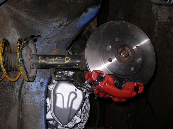

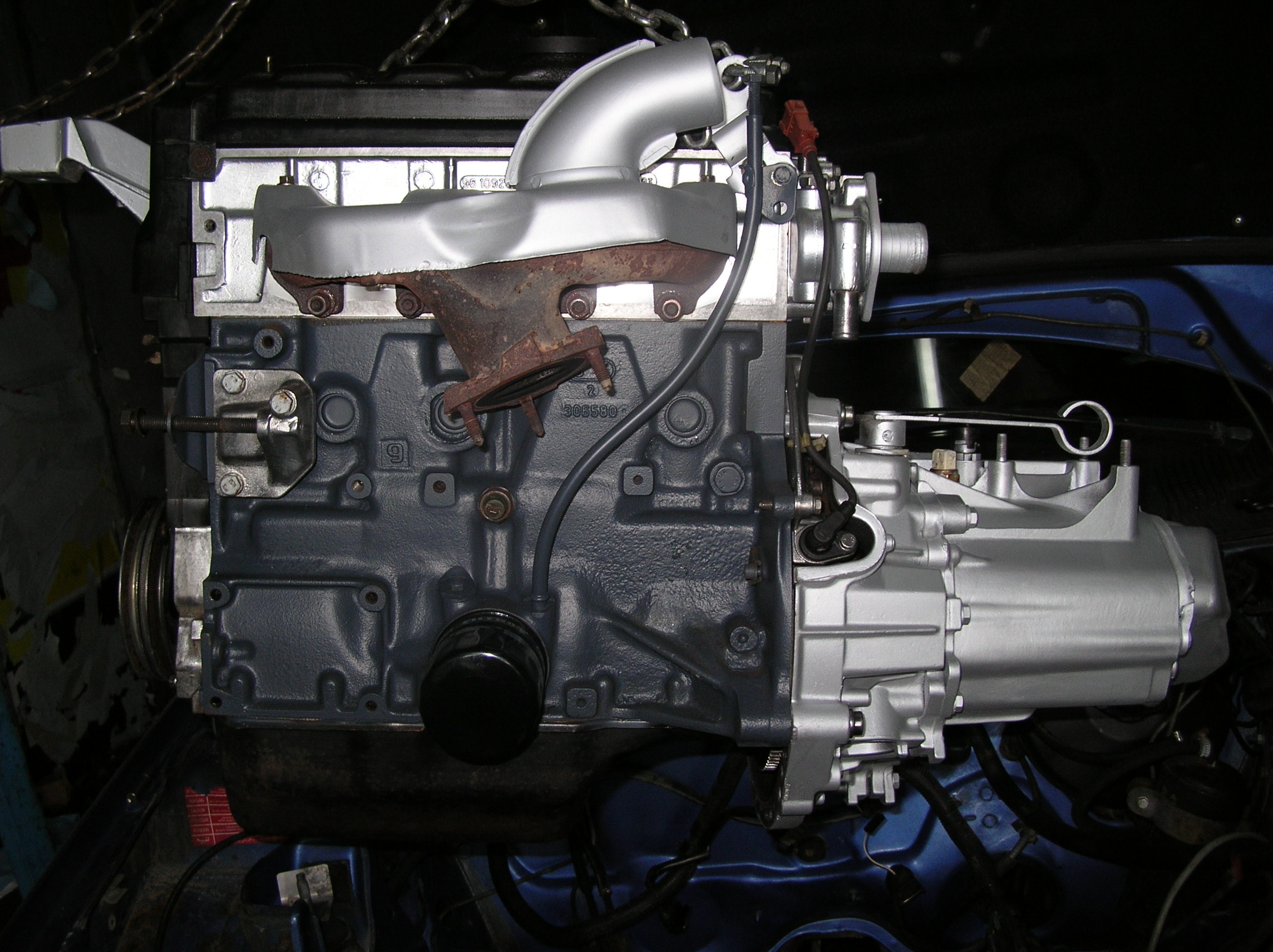

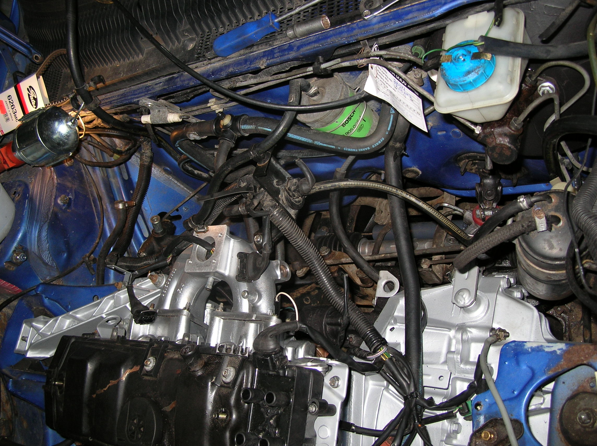

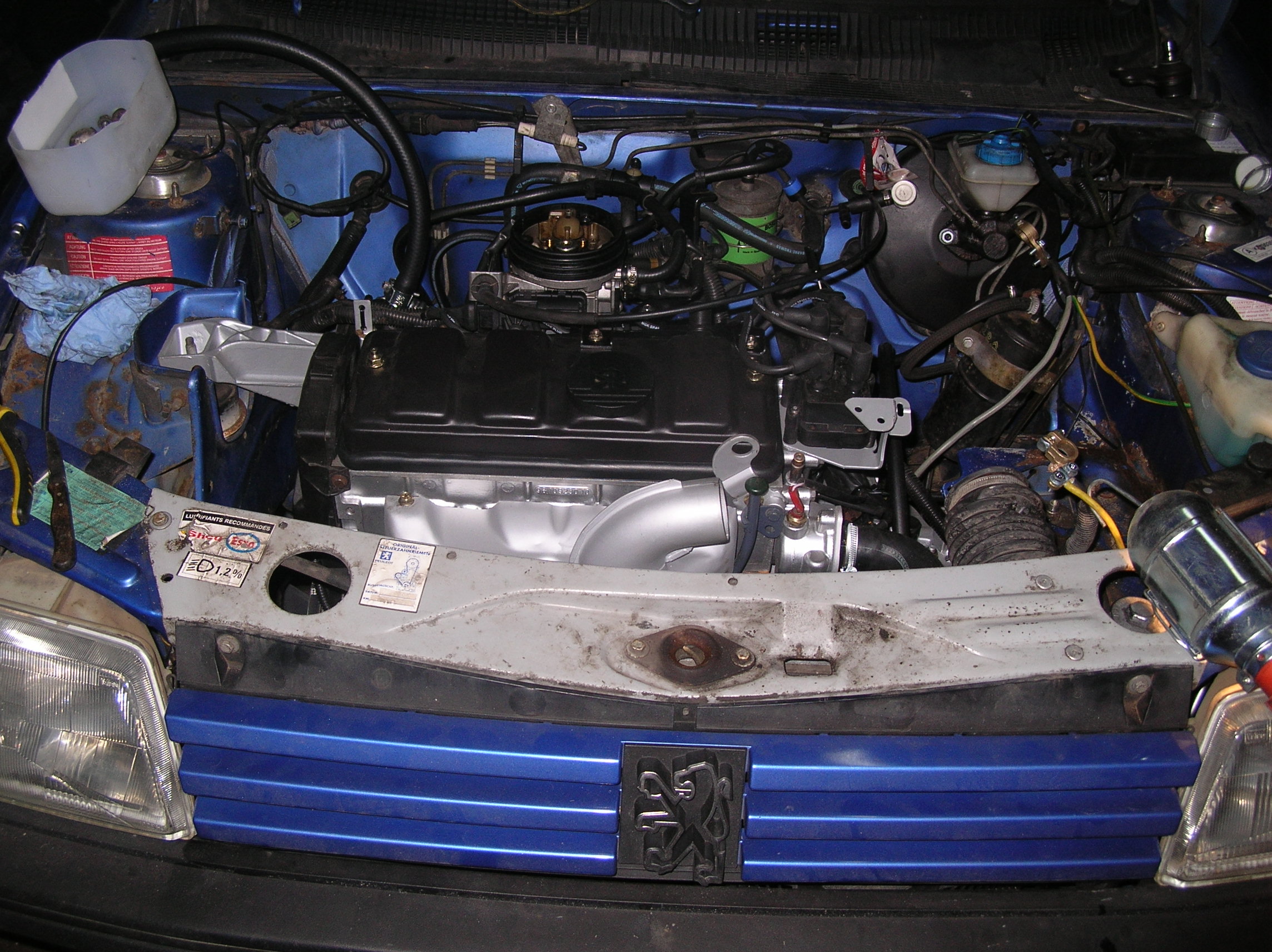

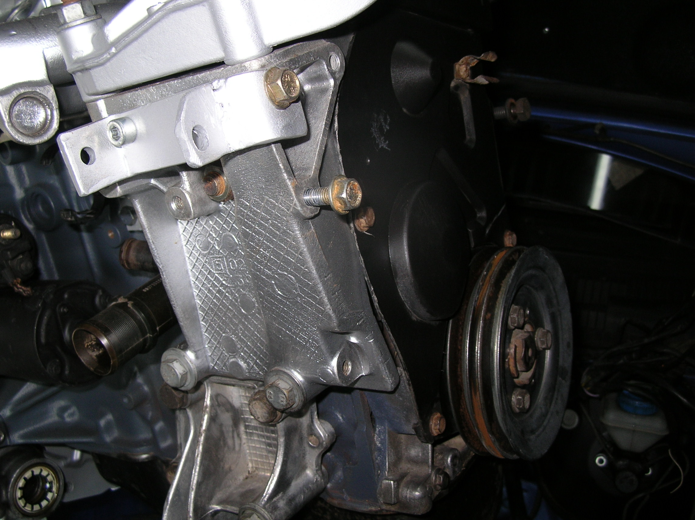

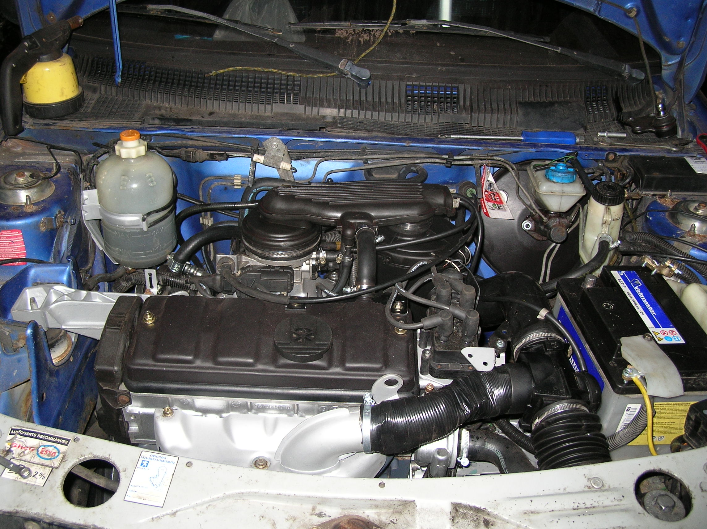

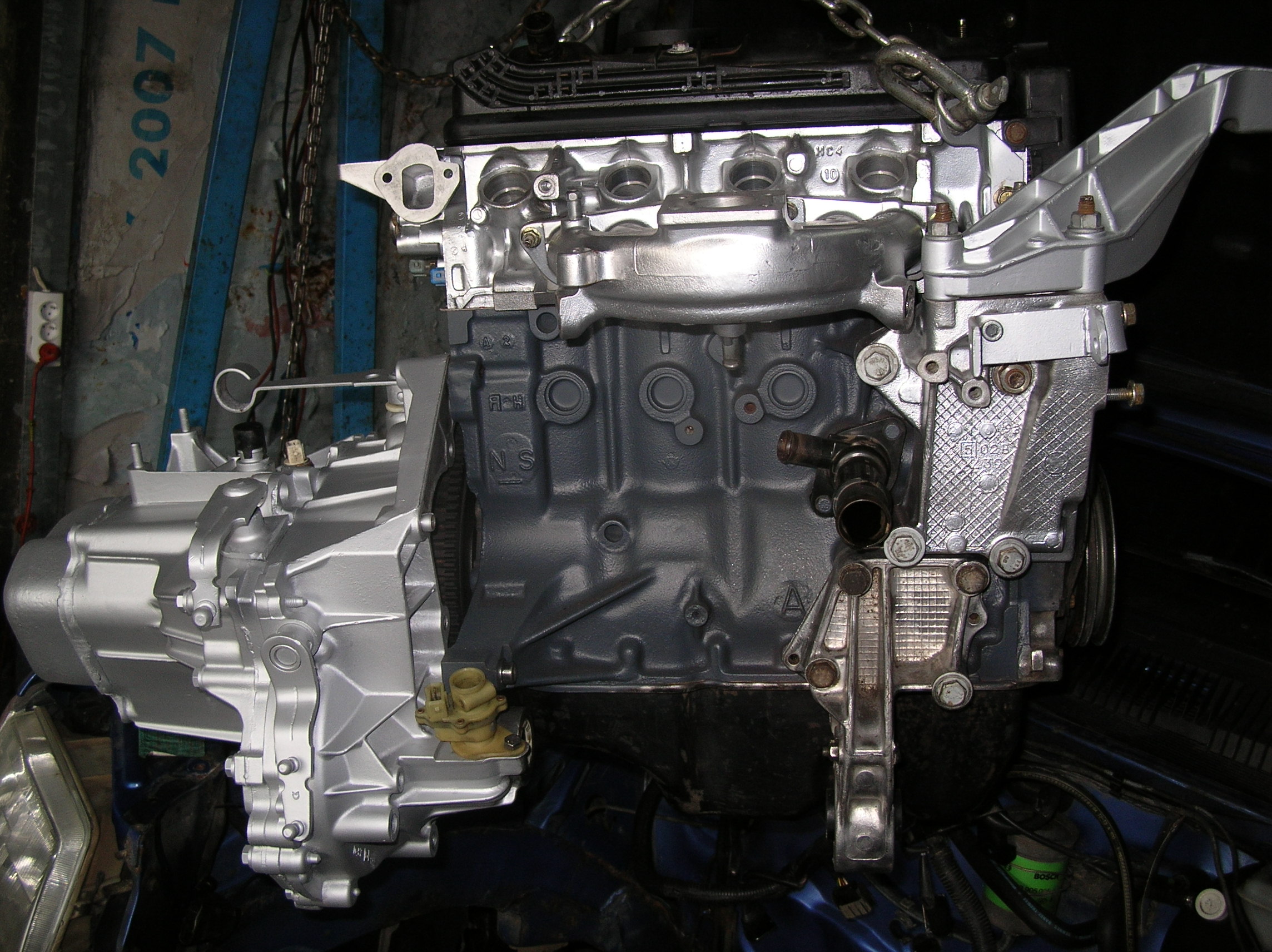

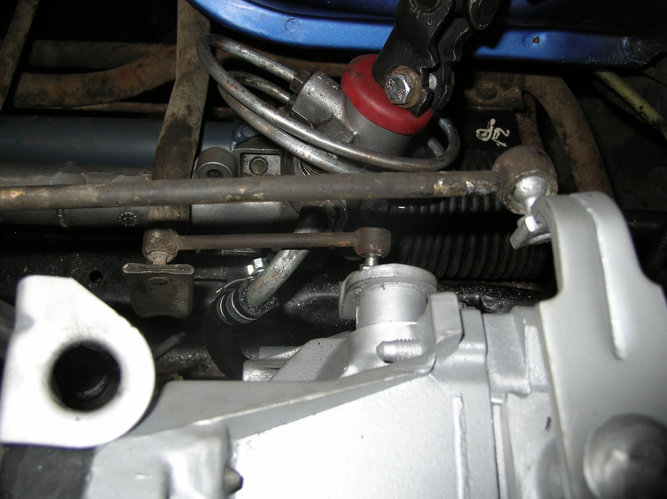

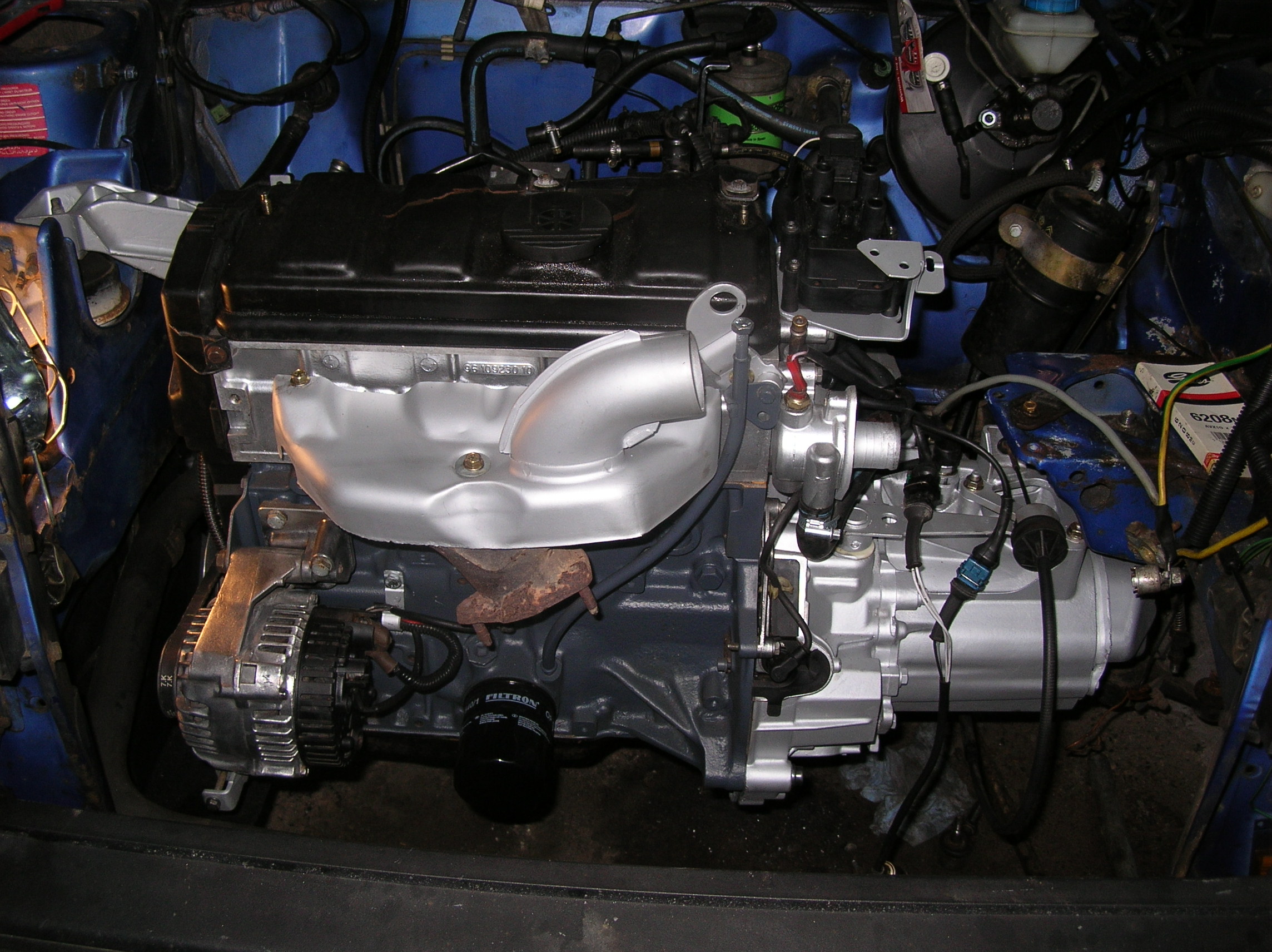

we wrześniu 2012 zakupiłem forevera aby czymś się poruszać, w trakcie remontu mi16:). Zakup za 1700zł musiał mieć ukryte wady. Okazało się że silnik ciągnie olej i to nie mało bo przez 10000km przelałem przez niego jakieś 6 może 7 litrów :D. Po badaniu ciśnienia garów wszystko było jasne ciśnienie od 8 do 10.5 bara max. Ze względu że posiadałem zapasowy silnik 1.4 postanowiłem go wymienić a w raz z nim poprawić parę rzeczy których mi brakowało lub uważałem za kiepskie :) a było to:

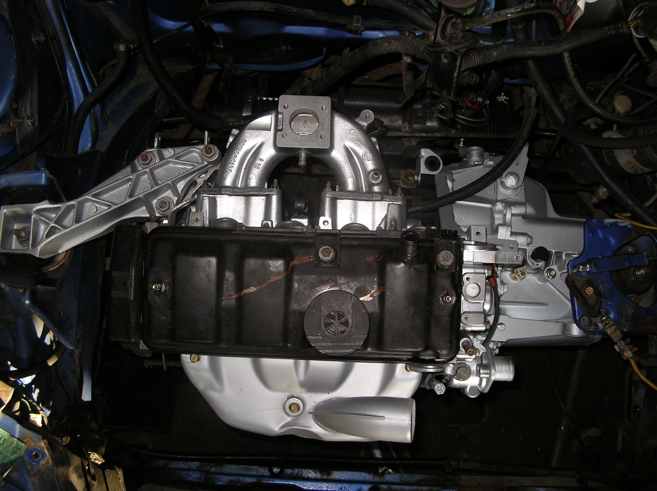

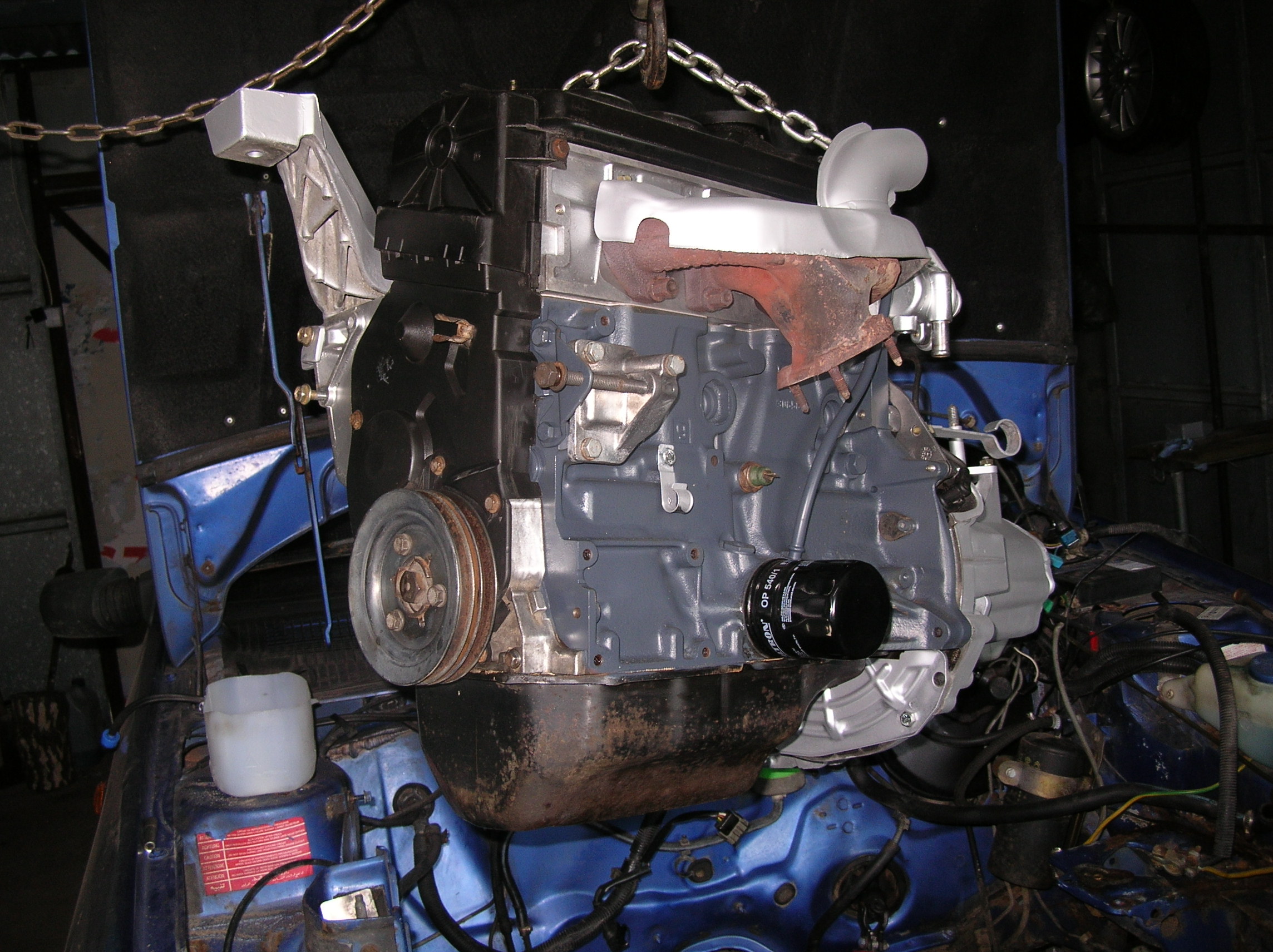

1.Silnik
a.uszczelka głowicy i pokrywy zaworów
b.uszczelniacze zaworowe
c.wszystkie simering
d.termostat
e.kable i świece
f.rozrząd
g. nowe płyny filtry
h. malowanie wszystkiego

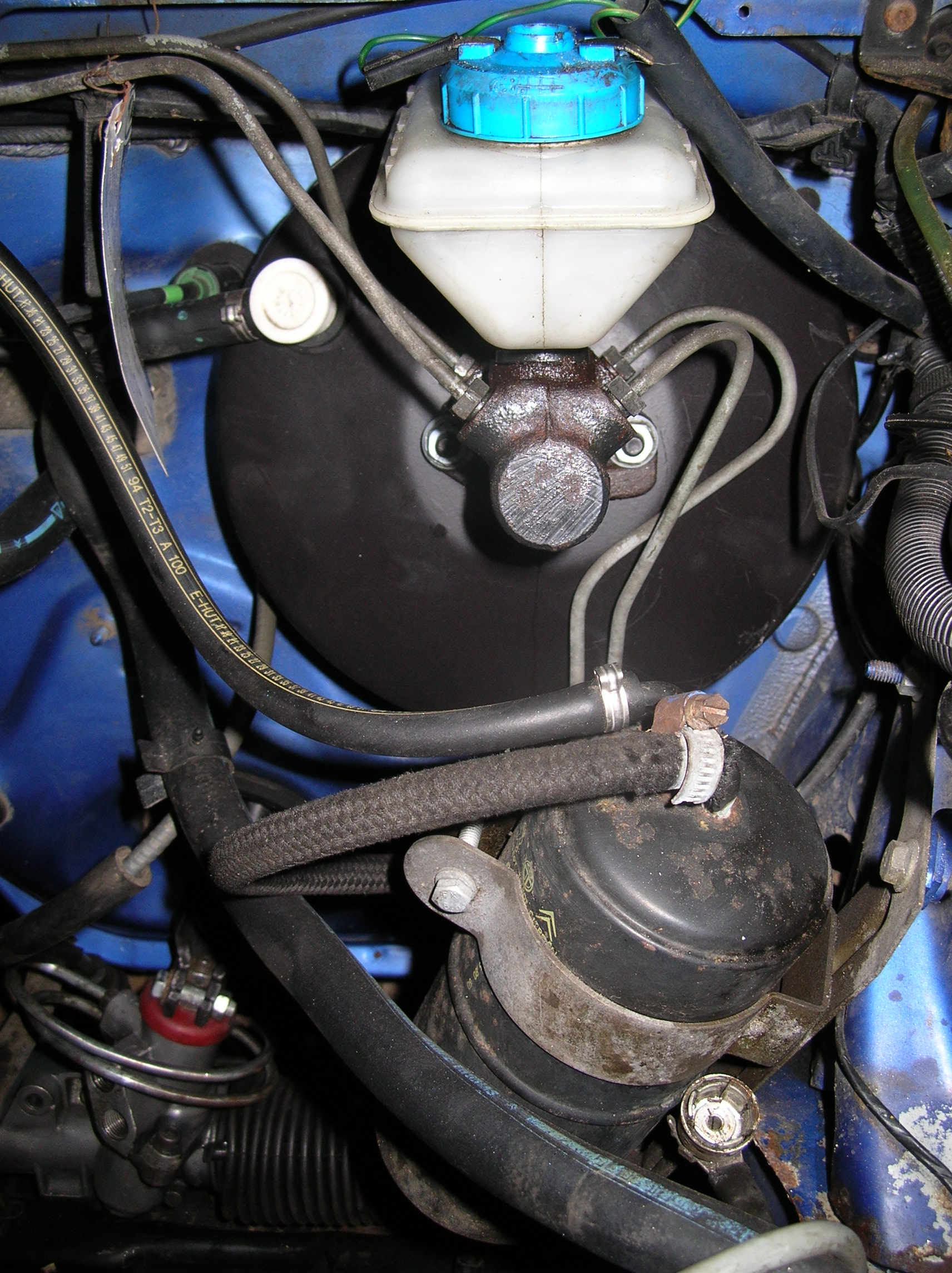

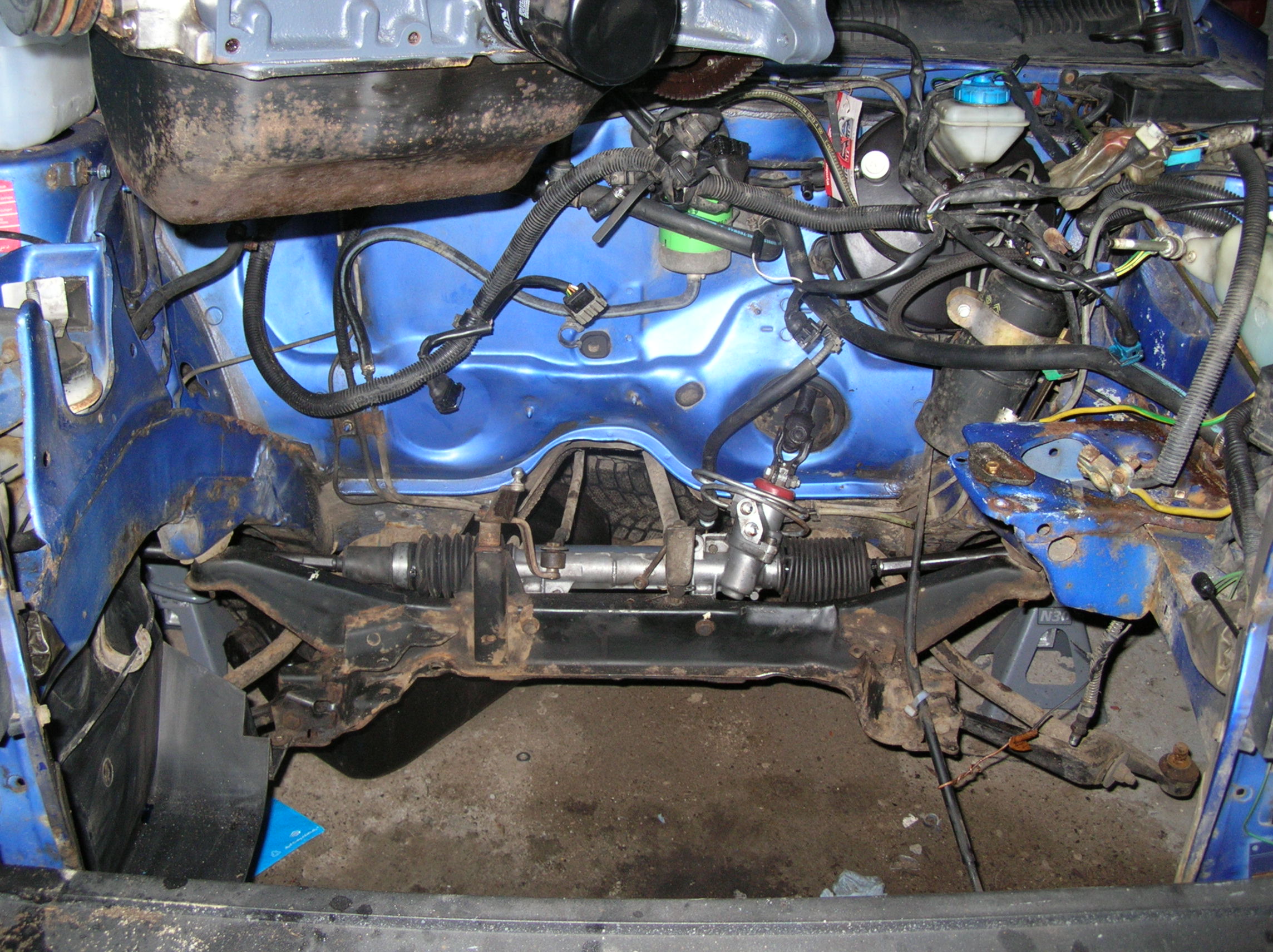

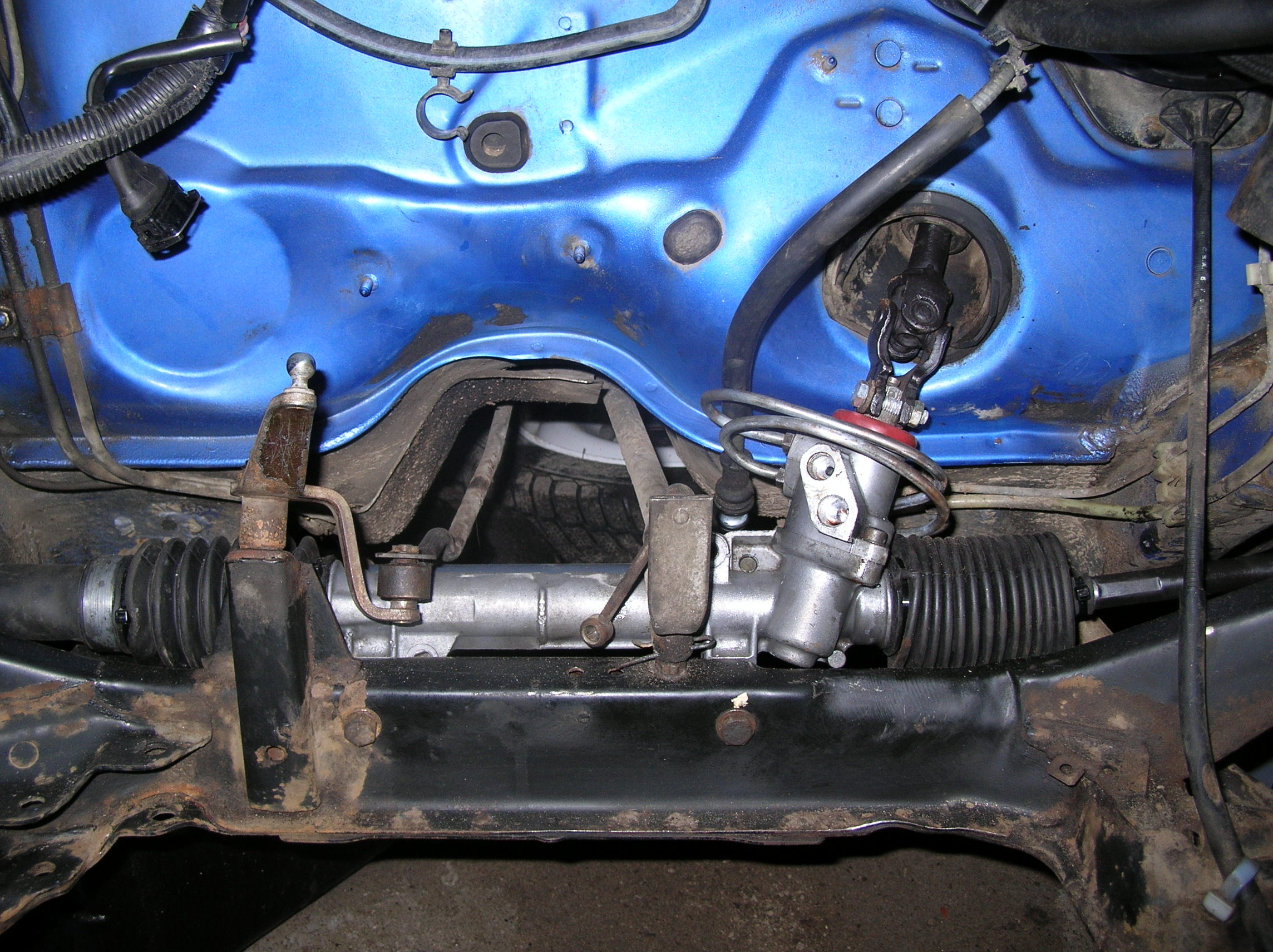

2.Nowa maglownica ze wspomaganiem
czyli dorobienie uchwytów do pompy i zakup pompy:)
3. Zawieszenie tył
a.nowa belka na dużych bębnach od gti i amortyzatory wszystko od piotrdiesel
b.nowe szczeki
c.nowe cylinderki
d.nowe linki ręcznego

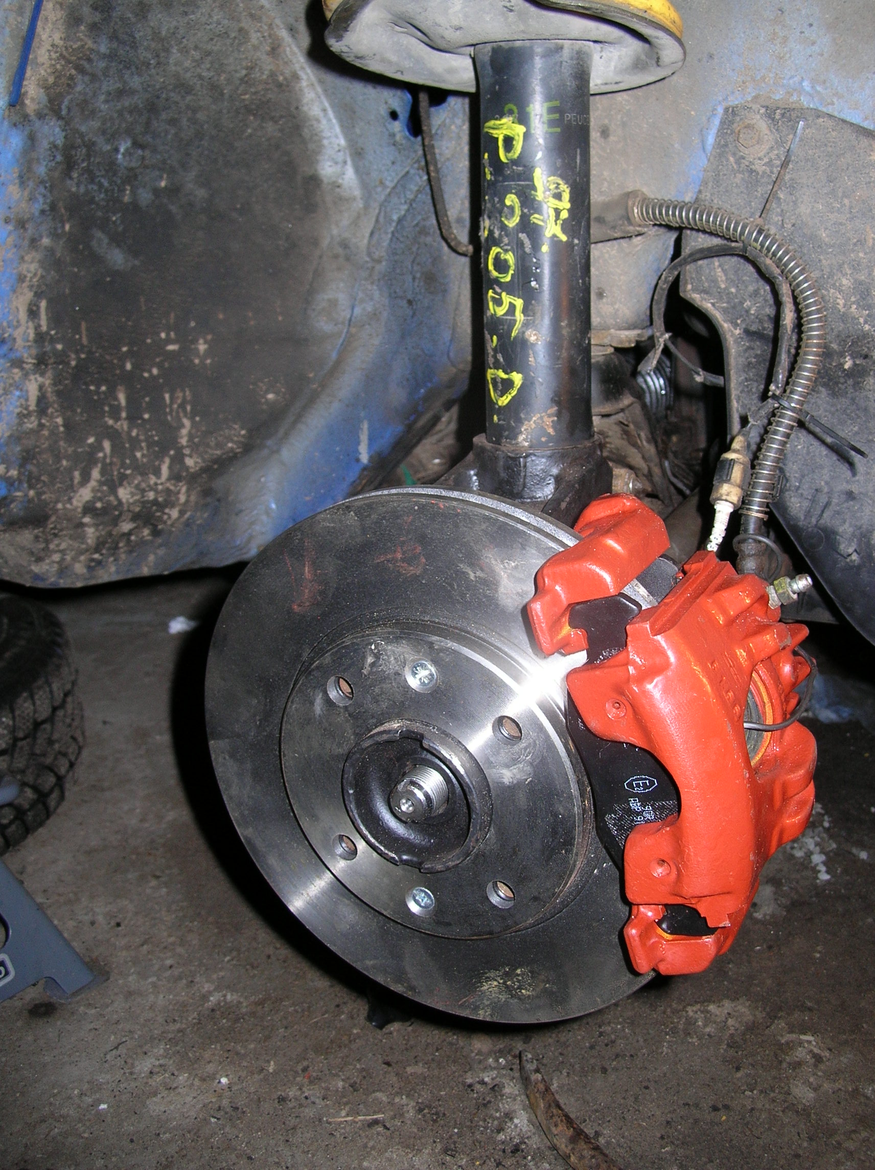

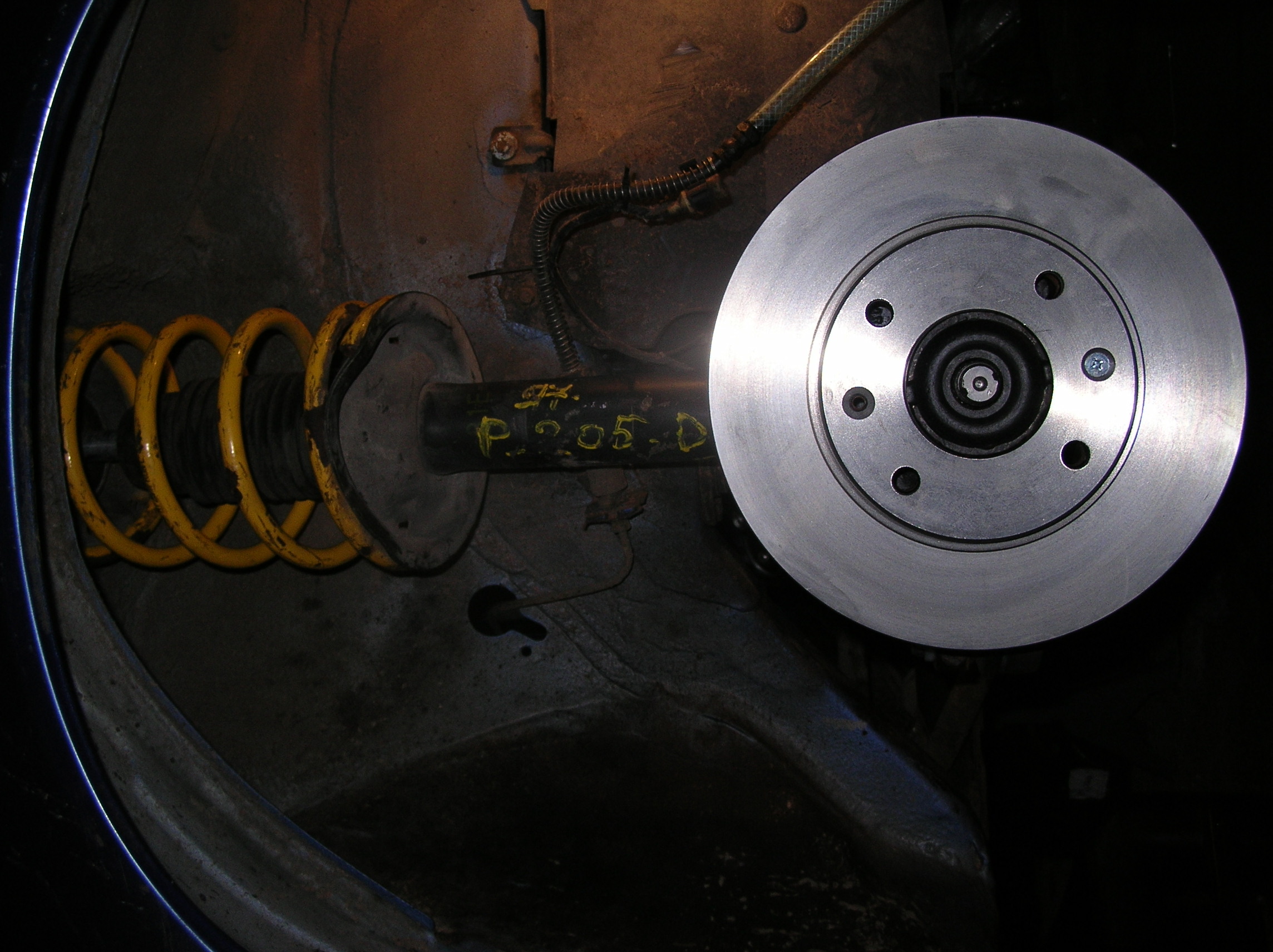

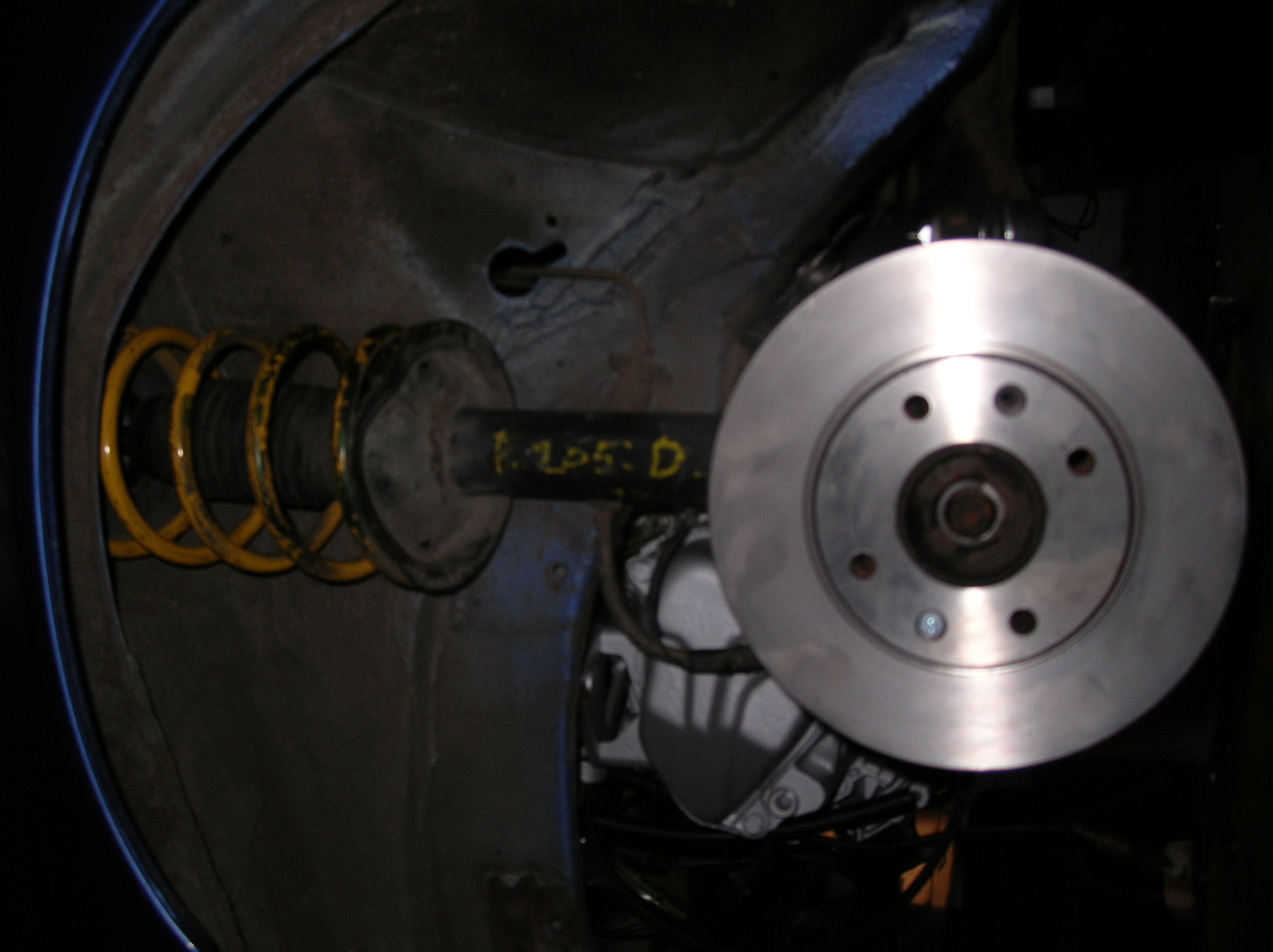

4. Zawieszenie przód

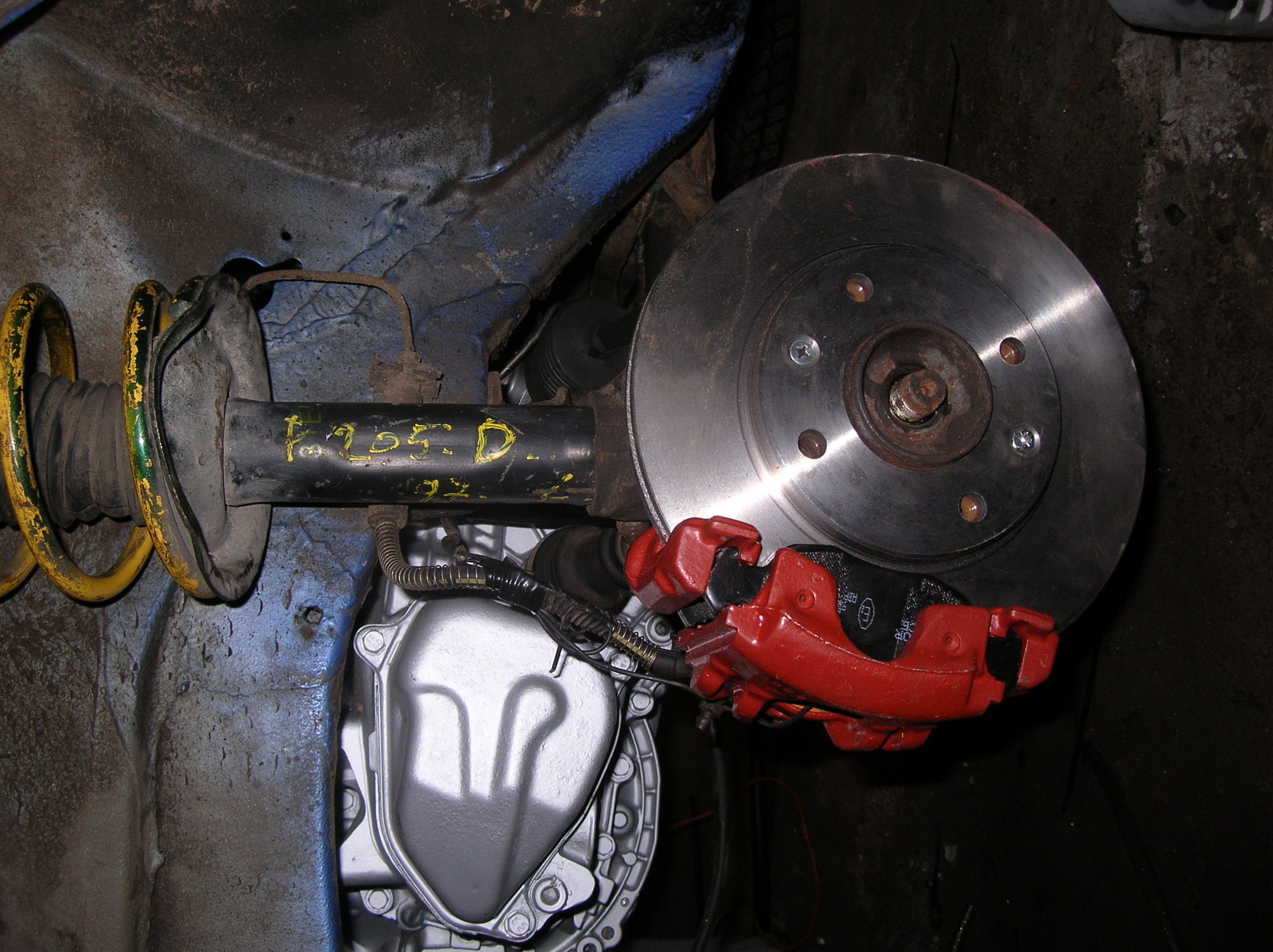

a.używane mcpherson wraz z krótkimi sprężynami wszystko w super stanie
b.nowe zaciski od 306 i tarcze wentylowane 247mm
c.nowe końcówki kierownicze
d.wahacze wymienione 2 miesiące temu
5.Nowe serwo duże od gti
6.Napęd

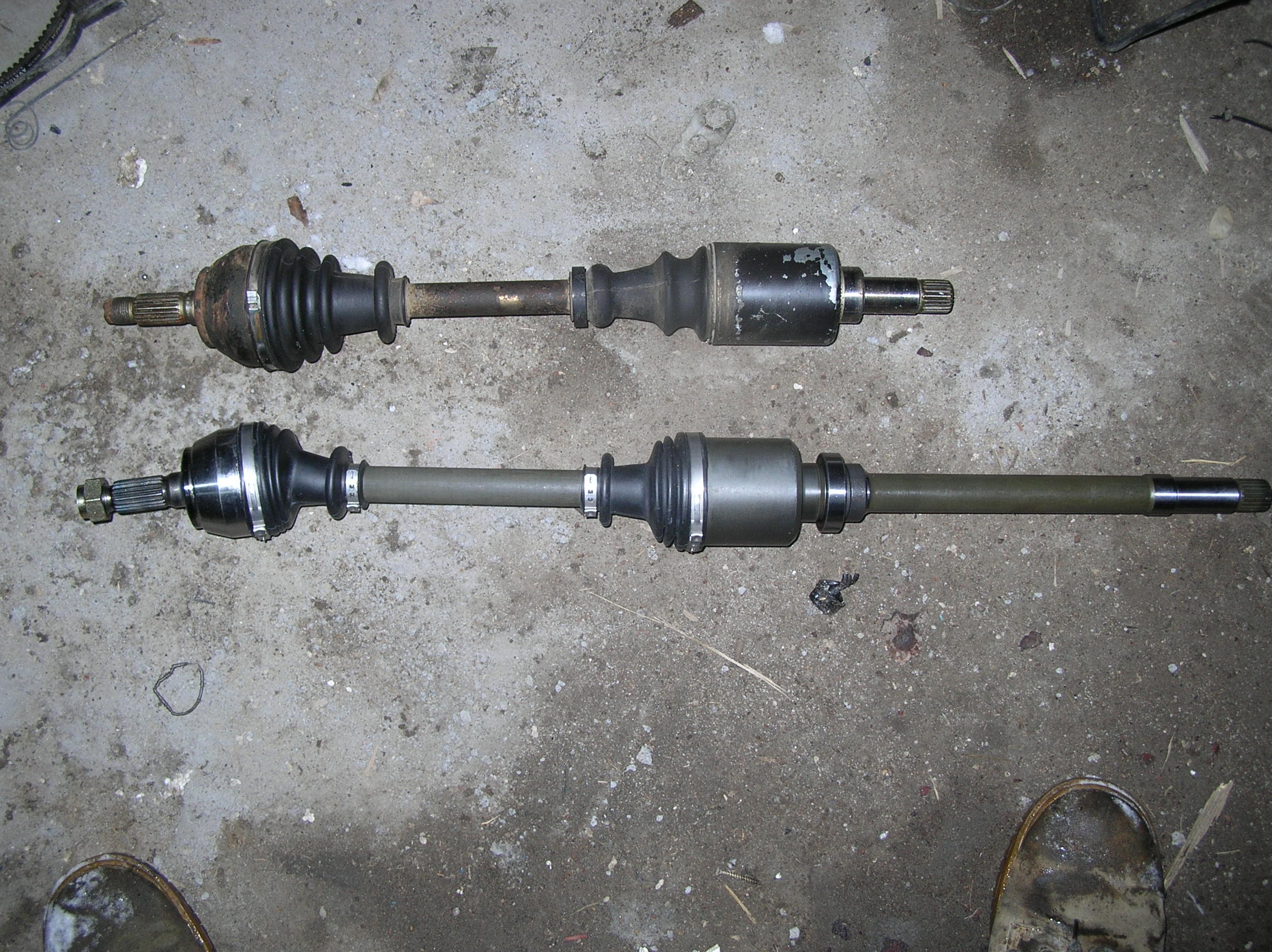

a.nowa półośka długa
b.oba simering
c.sprzęgło od 206 1.6 16v
d.nowe łożysko oporowe

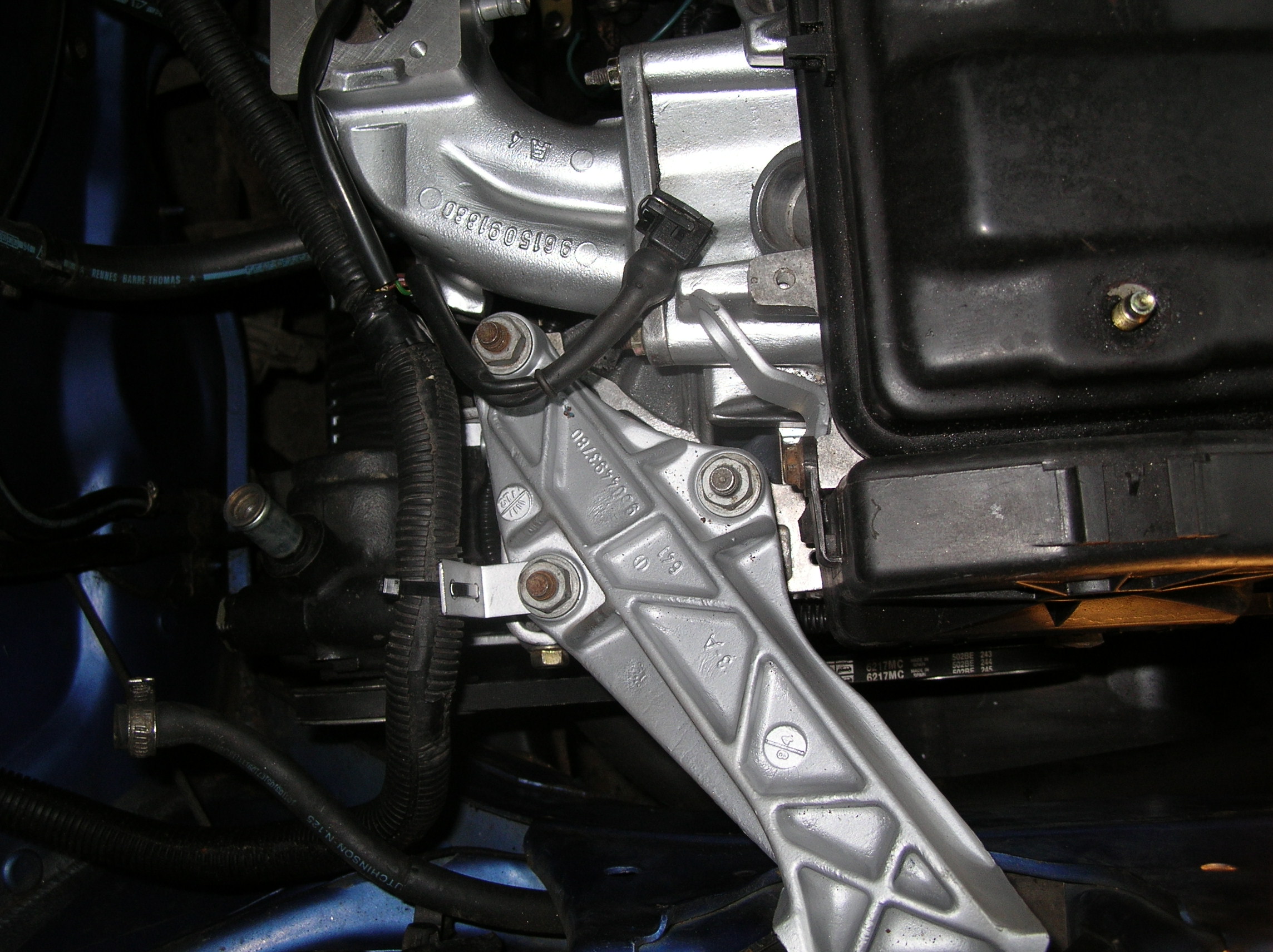

wszystko zostało zrobione przez ostanie 2 tygodnie. Ale po pierwszej przejażdżce okazało się że łapa długiej półośki jest zła bo jest od bloku aluminiowego a mam żeliwny wiec auto dalej stoi. jeśli ktoś taką posiada info proszę tu: http://forum.peugeot205.pl/viewtopic.php?f=22&t=26567

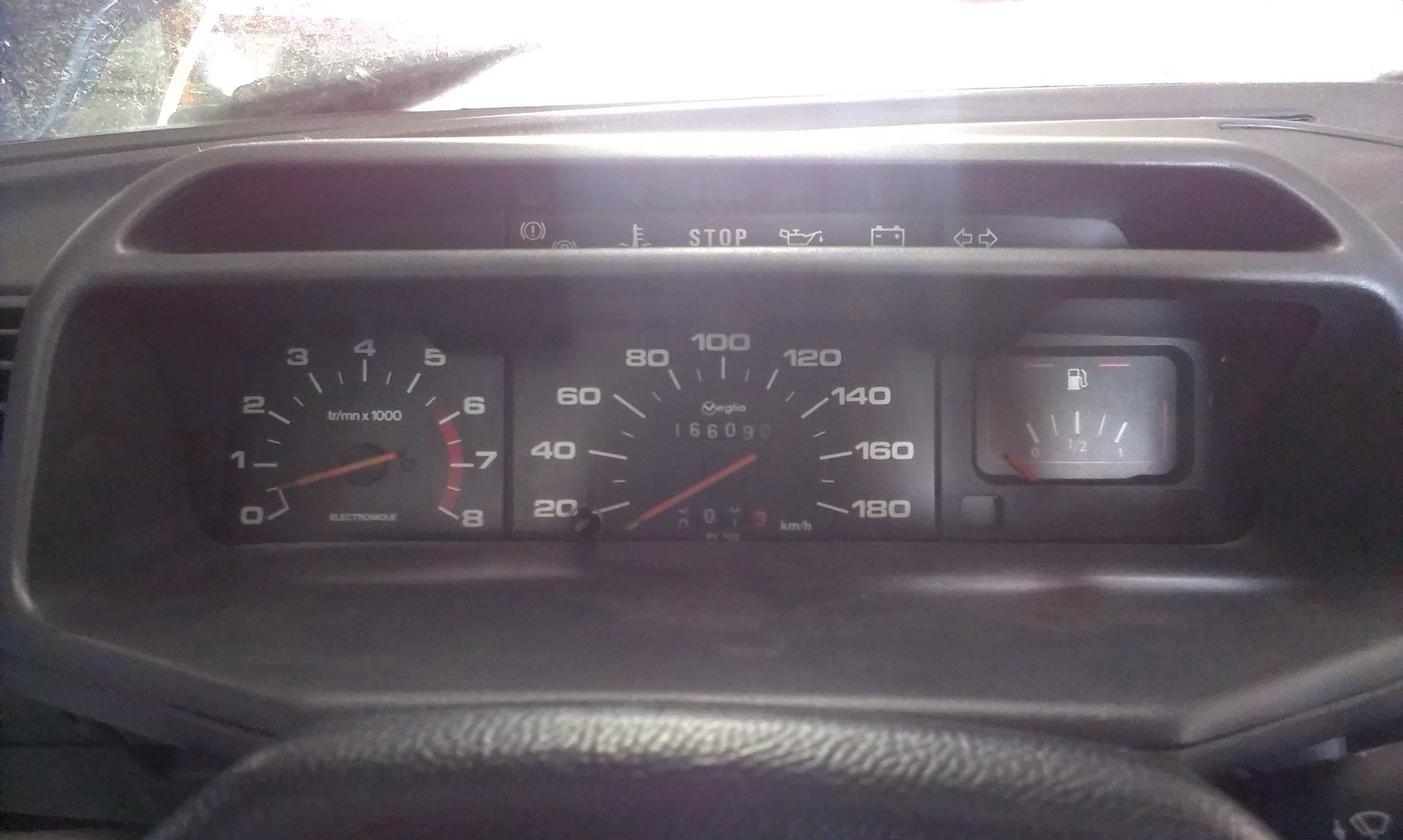

w najbliższych dniach dostanie jeszcze nowe zegary z obrotomierzem które już są przygotowane

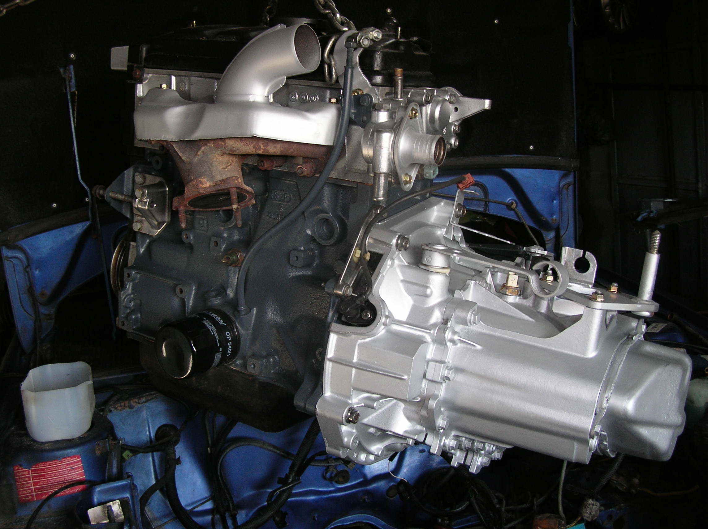

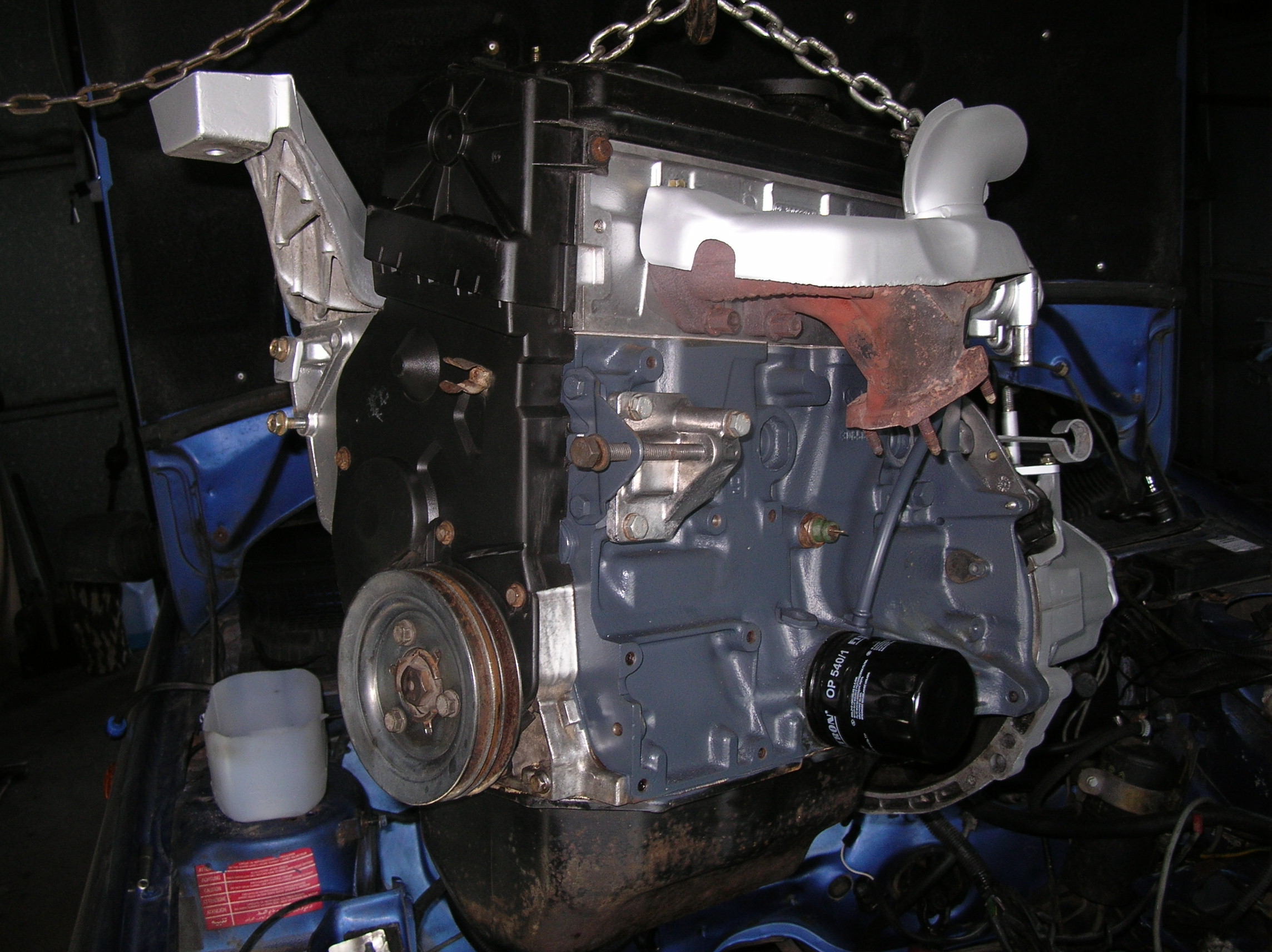

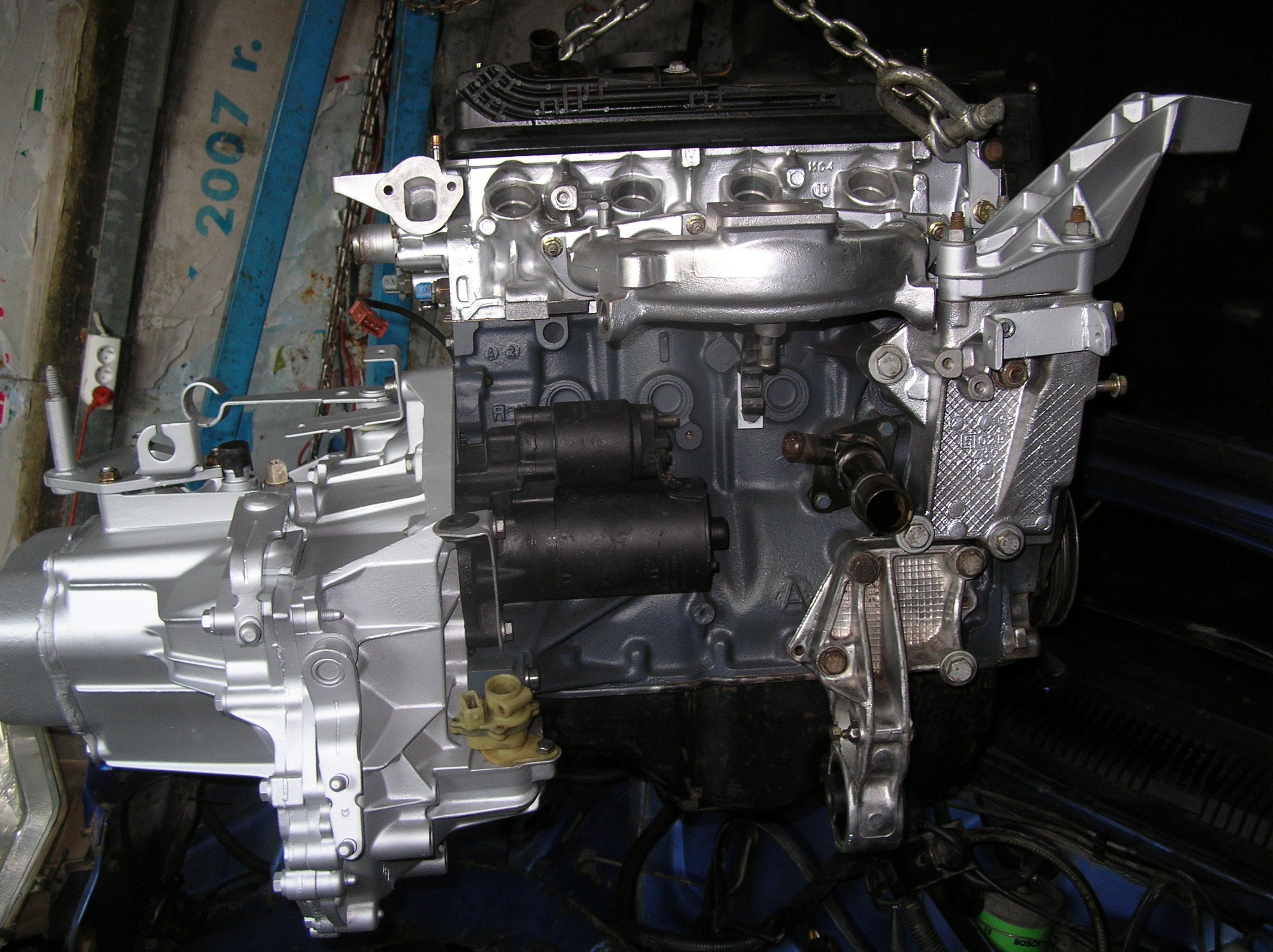

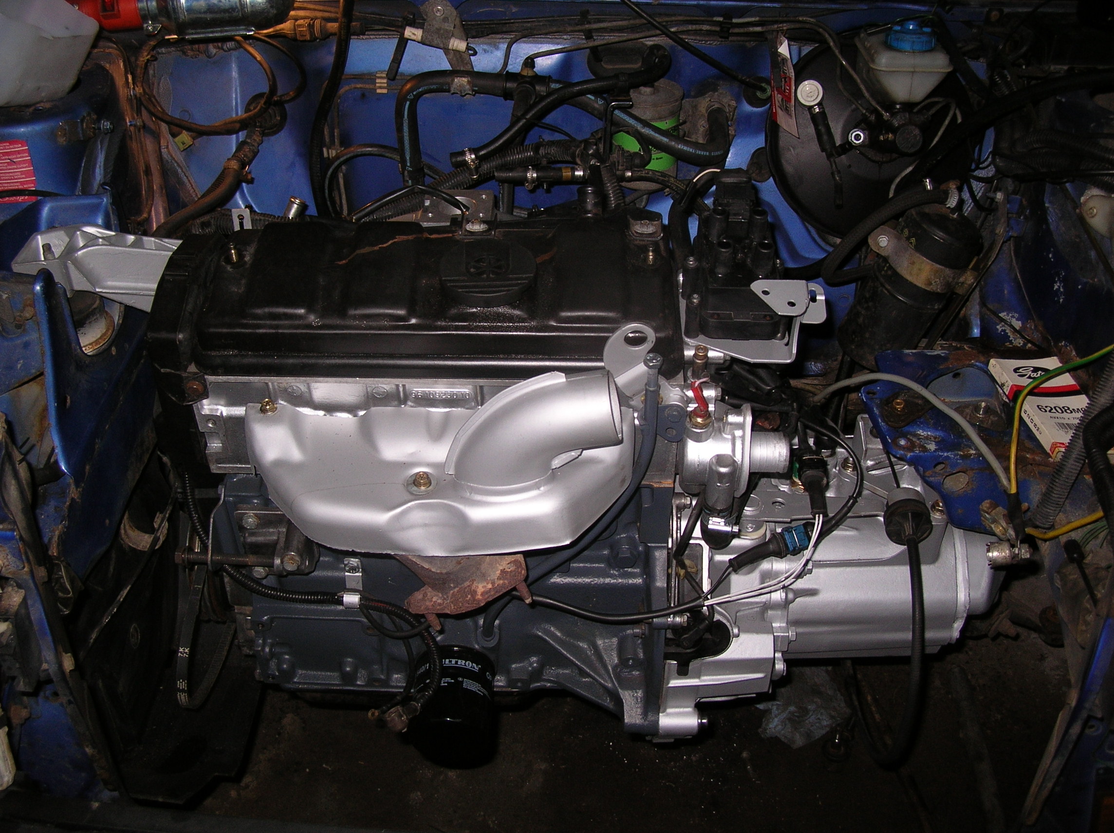

Fajnie to wszystko wygląda. Powiedz mi czemu na przód planujesz węższe gumy oraz czym malowałeś silnik i skrzynię biegów?
psyk0_pl
Posty: 377
Numer Gadu-gadu: 8890753
Lokalizacja: Gdańsk
Re: Forever czyli auto codziennego użytku :)
Post autor: psyk0_pl »
gumy maja być docelowo 175/55/15 żeby nie było tak ciężko temu 1.4 a póki co mam dwie 185 dobrym stanie to chce je ujeździć do końca a jeśli chodzi o malowanie to póki co tajemnica jak farba się sprawdzi to wyjawię jaka to:)

kolejny dzień i kolejna misja wykonana :)

pozostało poprawić zderzak i pompę do wspomagania bo wyje :) no i będzie jeden gotowy :)
