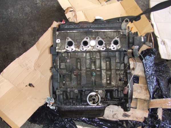

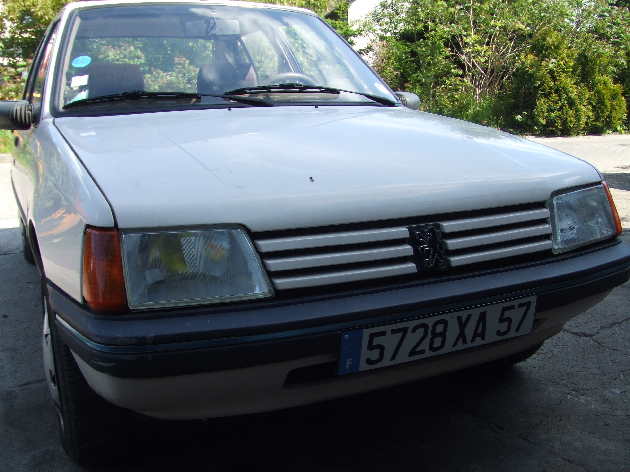

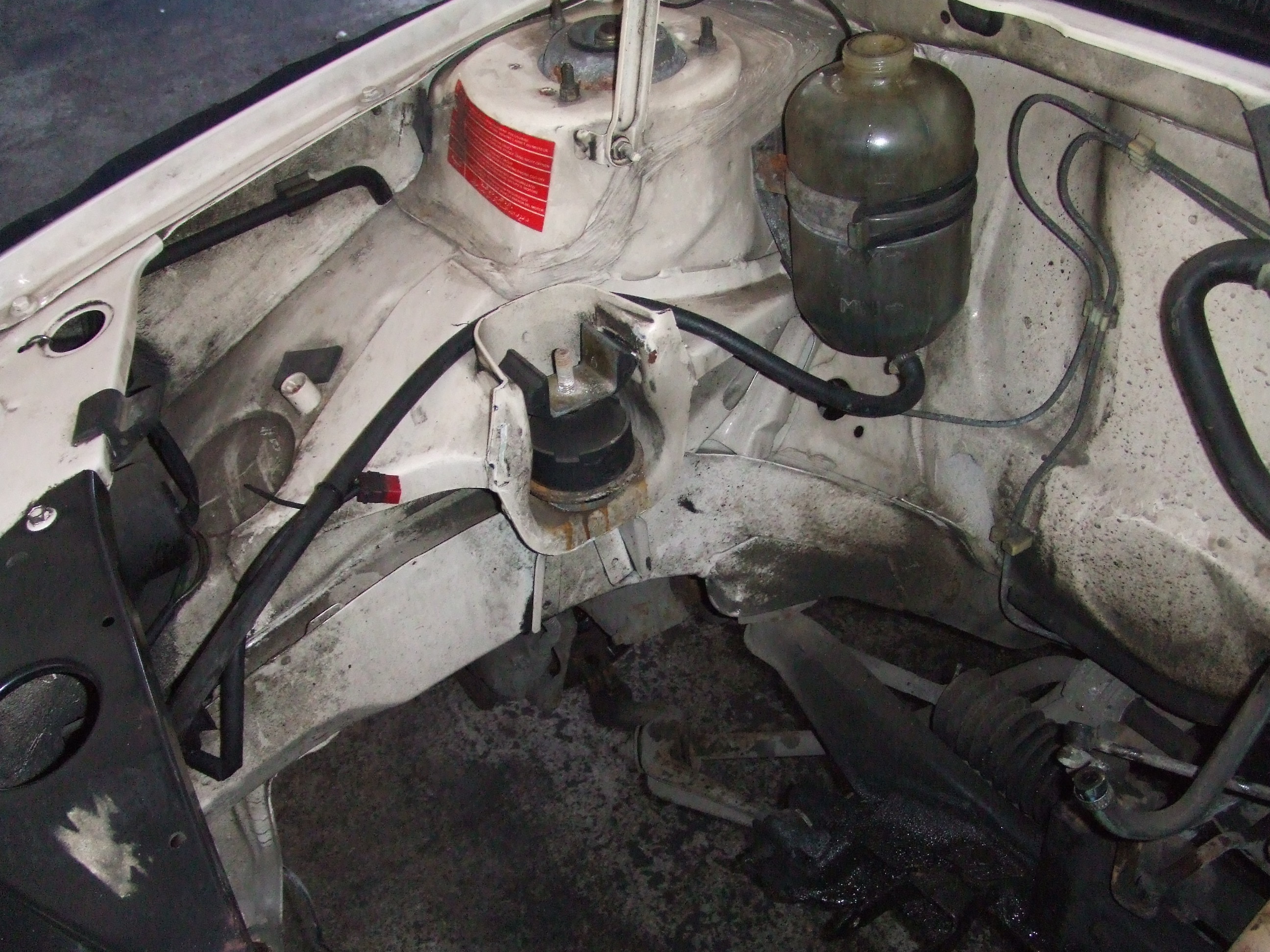

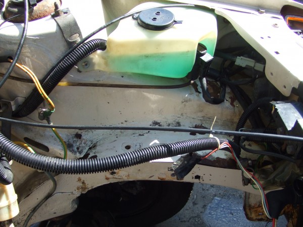

				Jak w temacie,  od 93 r drugi właściciel, auto cały czas było garażowane. bez korozji, bezwypadkowy,tylko delikatne przytarcia parkingowe.Szkoda było go oddać na złom więc go uratowałem. Według właściciela w oryginalnym silniku kilka lat wcześniej zerwał się pasek rozrządu i został wstawiony słupek od AX 1.0
,który teraz został przegrzany. Zakupiłem już  słupek 1.4 TU3S K2B i chcę powrócić do oryginalnego stanu. Jak się wyrobię to się pojawię tym autem na zlocie PKP.
			-  Trochę korozji przez nie szczelny aku.
			-  Nowy słupek.

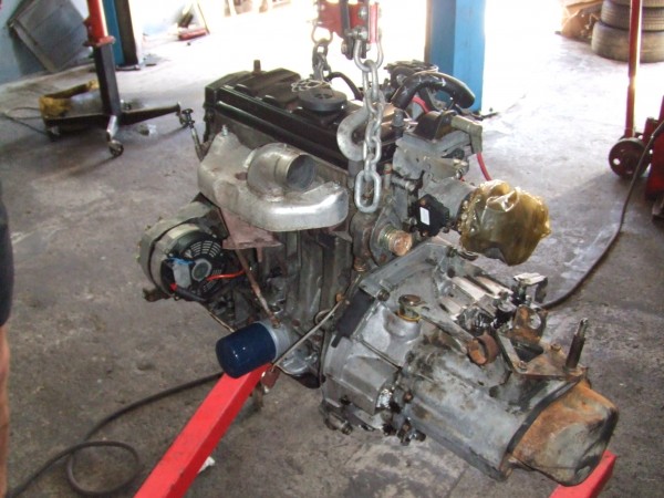

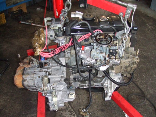

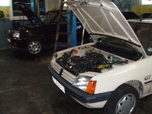

			-  Jednostka gotowa do montażu.
			-  Nowy rozrząd, oleje, filtry itd.
			-  GT prawie skończone, jeszcze polerka i gotowy na zlot, a z CTI to jutro walka, dalej brak mocy.

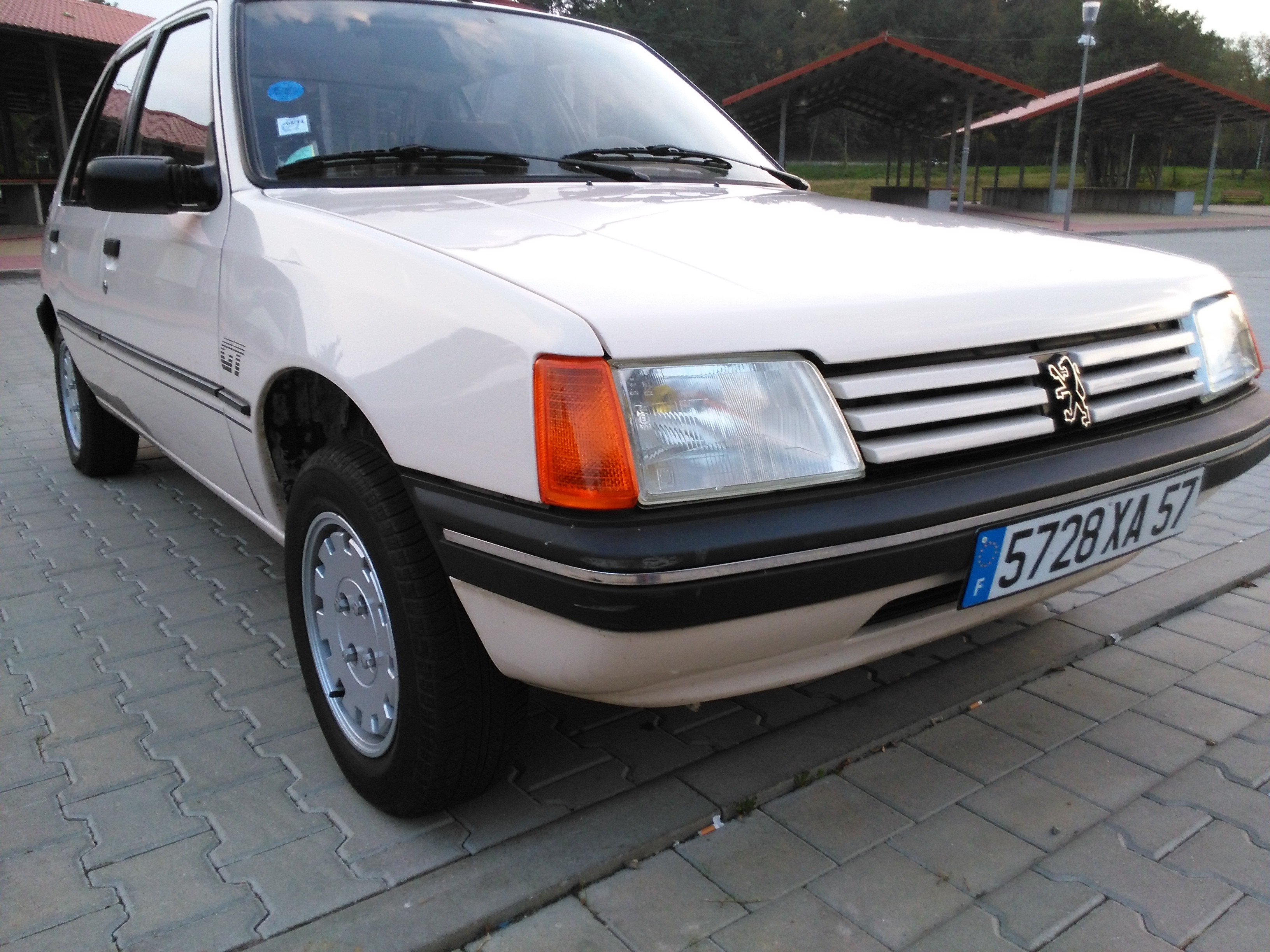

				: 06 paź pn, 2014 7:51 pm
				autor: daro
				Auto dostało nowe felgi, a także zamontowane zostały pasy bezwładnościowe z tyłu i wreszcie można zamontować fotelik
