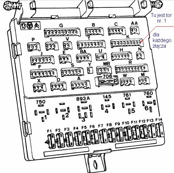

Też mam takie wrażenie że trzeba szukać w tym kierunku z którego ma być + po stacyjce. Co do samego oznakowania to złącze E tor 1 jak mam to rozumieć chodzi o złącze które na jednym z obrazków oznaczone było jako E (tj trzeci rząd od dołu , drugie po prawej i pin nr 1) ?
Dobra dziś po dokładniejszych pomiarach sprawa zmieniła nieco obrót i co prawda samochód dalej stoi ale coś juz wiem. Problem wygląda prawie identycznie jak w temacie http://forum.peugeot205.pl/viewtopic.php?t=23269
Prąd na cewce jest na module też. Pomiar rezystancji pokazał że na wejściu na cewke jest coś koło 1.2 Ohm natomiast na wyjściu kabla wysokiego napięcia ponad 5 kOhm. Gdzie może być problem dalej nie wiem zaznacze tylko ze moduł razem z całym aparatem wymieniłem na używany ale wydaje sie być sprawny.

: 13 lip pn, 2015 12:18 pm
autor: borek_wpr
Masz opis złączy w skrzynce bezpiecznikowej.
[img]
Skrzynka bezpiecz.JPG (73.14 KiB) Przejrzano 12991 razy
[/img]
5 kOhm -to wg. mnie za mało.
