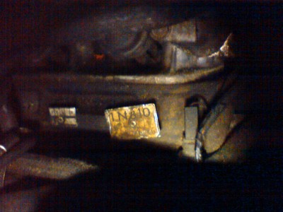

i w/g mnie jest na gazniku a nie na wtrysku.. ale moge sie mylic.. sam juz nie wiem dlatego pytam tutaj. oznaczenie jakie znalazlem na szybko to B1E10 na tabliczce z nr silnika tzn nad numerem silnika ale na tej samej tabliczce..

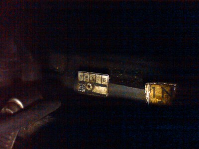

Faktycznie...Ten silnik z fotki (http://img254.imageshack.us/img254/4531/dsc04600vu8.jpg) to G1A (1.3 65KM) lub E1A(1.1 55KM) czyli silnik z Simci/Talbota/Peugeota 309.

lol.. to chyba jest E1... zrobilem zdjecie tabliczki na silniku wklejam nizej... ale dla pewnosci pytam czy to E1:D bo pisaliscie ze jest E1A .. a tam jest wybite 1 E1 E ;]
i mam kolejny problem bo powiedzmy ze slaby dlatego ze to 1.1 jest.. ale... nie chce odpalac na zimnie, tak jak dzisiaj zimno nie bylo ale postal te 9 godzin na dworze przed praca i ogolnie tak dlugo sie meczylem z nim ze akumulator padl:/ w koncu mnie pchali koledzy i tez nie chcial odpalic zlom :/ ale zalatwilem lepszy akumulator i sie pomeczyl dlugo (akumulator byl 64Ah i prawie padal juz pod koniec ale odpalil)
wiec co moge sprawdzic, kupilem swiece to wymienie, przewody wysokiego napiecia wymienie, moze to wina zle ustawionego zaplonu? aaa no bo odpalam na gazie, bo zawsze byl odpalany na gazie juz jak go kupowalem to na benzynie nie jezdzil za bardzo, skakal, lataly obroty w piz... itd.. poprzedni wlasciciel tez na gazie ciagle odpalal i jezdzil.. nawet tamta zime gdzie byly takie straszne mrozy to odpalal bez problemowo stojac 8-9 godzin na mrozie a teraz nie chce.. od tego czasu mial dwie stluczki, raz byla chlodnica do wymiany, raz reflektor. teraz zrobilem mu regulacje gazu, przyspieszenie nie jest takie zle ale do 100-110 max jezdzi:/
juz mi nie zalezy zeby z niego cos wyciskac wiecej ale zeby miec pewnosc ze mi odpali, wiec co sprawdzic, swiece, kable, zaplon, cos jeszcze? moze poradzicie jakiegos dobrego mechanika w lodzi?
