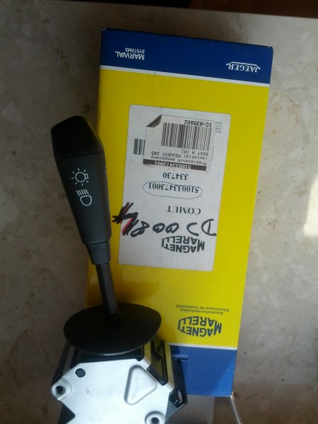

ja kupiłem kiedyś /do griffe
/ nówkę w pudełku magneti marelli - ale nie pamiętam czy to był typowy przepak, czy oni to też robili.
http://e-katalog.intercars.com.pl/#/pro ... ntent.html

magnetii stało się chyba właścicielem jeagera w pewnym momencie stad pudełko pewnie

z ciekawości bardziej - bo zdjęcia nie było na stronce, tylko numer części - kupiłem takie coś zainspirowany tym tematem
w intercarsie za całe... 6,70
nie wiem po co mi to, ale...."kiedyś może się przydać"
Re: przełącznik świateł oraz przełacznik wycieraczek
Dobry deal
Samą manetkę może da się przełożyć od polifta

no sam nie wierzyłem że przyjdzie to to a nie jakiś przycisk z ph1
a cena
noszsz rozbój w biały dzień, aż musiałem domówić spinki z romixa żeby przekroczyć minimalną wartość zamówienia - tj 10 pln
