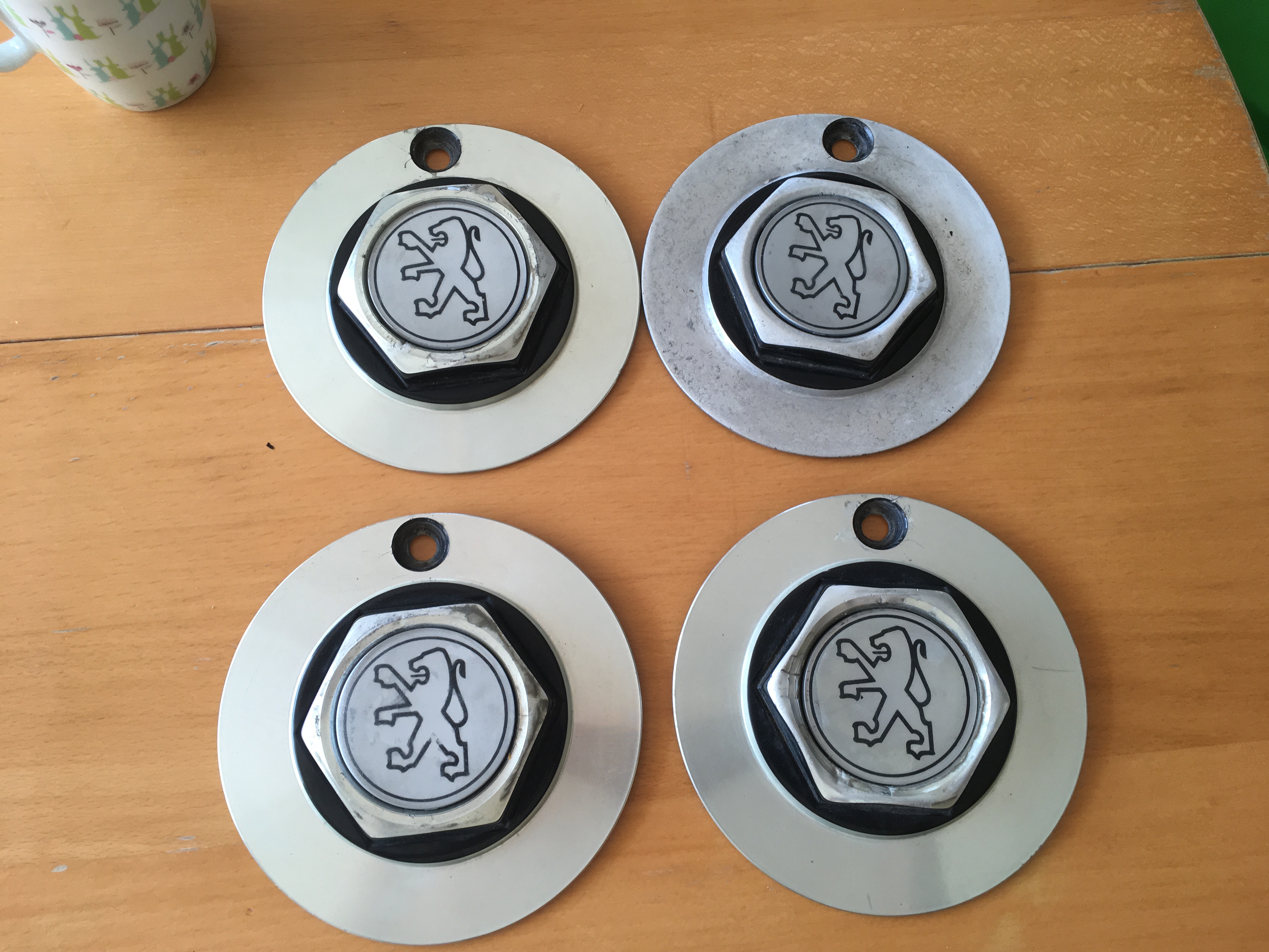

Znalazłem chwile i dwóch kompletów delki zrobiłem jeden na felgi ATS 14’
