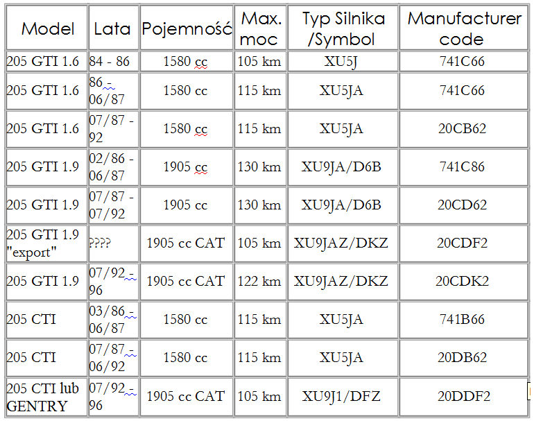

- pilot-84
- Posty: 556
- Login tlen: pilot-84
- Lokalizacja: Łódź
Re: Jaką mam wersję 205 ? Rozwiązujemy zagadki...
Tabelka, którą widziałem w internecie (i zapisałem sobie na dysku) zawiera tylko GTI i CTI. Ten VIN się nie łapie.
[edit] wklejam tabelkę, pobrana ze strony chyba Pary.
Ehh... znawcy. "C" to oznaczenie budy 3d
