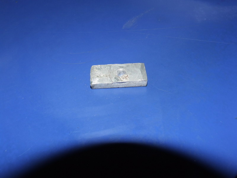

Ten plastik ciezko tam wmontowac, a w miare latwo wyrwac.
IMHO lepiej zrobisz przewiercajac i gwintujac kawalek plaskownika aluminiowego o wymiarach mniej wiecej 30x15x4mm -Duzo latwiej zamontowac i zdecydowanie trwalsze.

montowalem te raczki bo dostalem je od cerbol-a chyab bedziesz mial problem z zakupieniem tego plastiku taki plaskowniczek bedzie lepszym rozwiazaniem i faktycznie bedzie duzo trwalsze jak bys kupowal z jakiegos auta te raczki to po prostu zabierz ze soba te plastiki.... jakbys je wkrecal to musisz bardzo konkretnie je przykrecic bo minimalny luz i bedziesz mial raczke wyrwana, ja najpierw wkretarka potem kumpel dociagnal srube a ja poprawilem :) a i tak jest lekki luz
