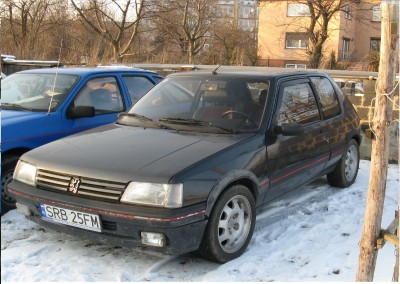

Re: Remontować starego "składaczka" czy włożyc gaz do GTI 1.
Obiecane zdjęcie GTI, jak będzie więcej czasu to dam więcej lepszych zdjeć.
