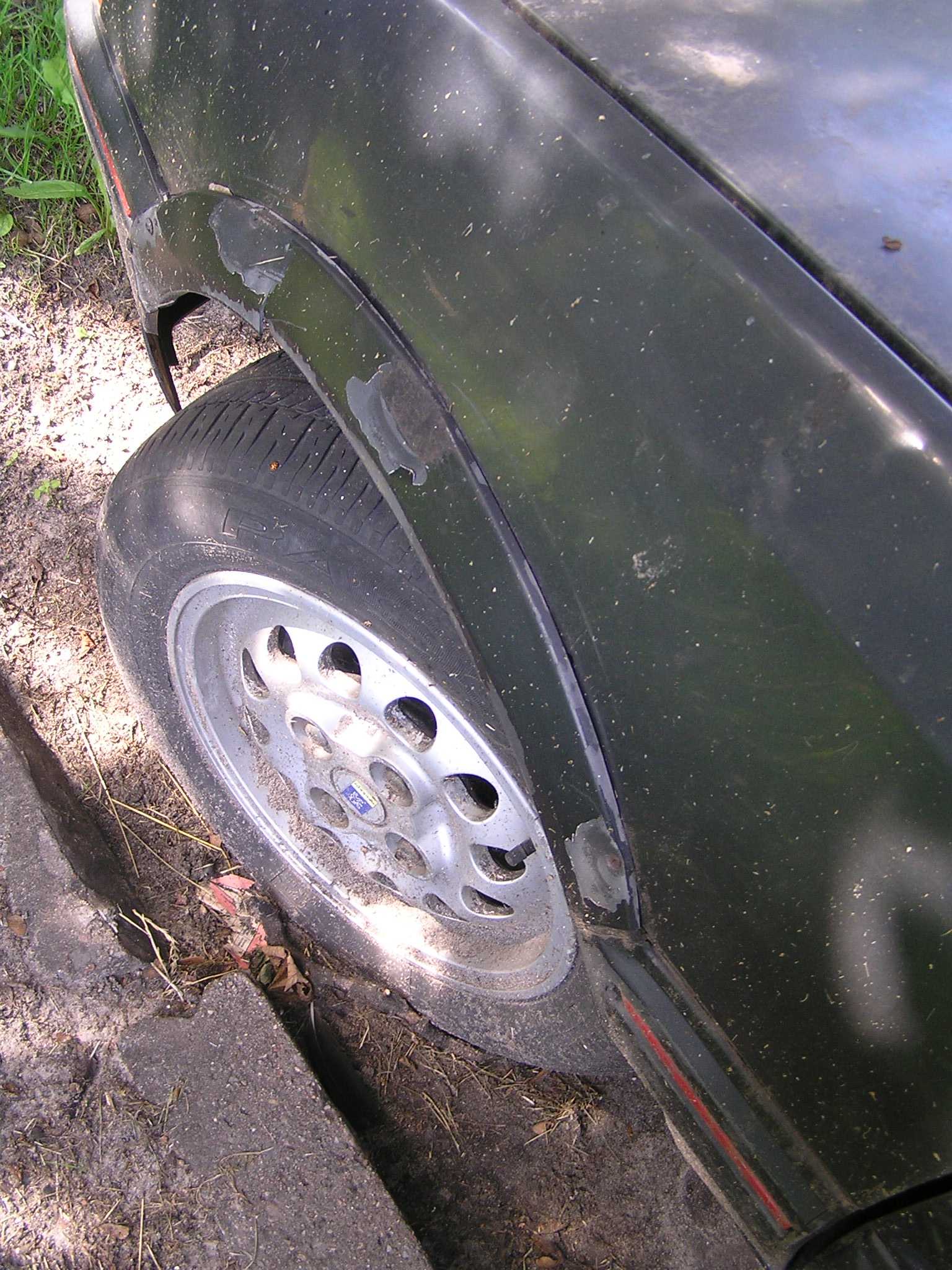

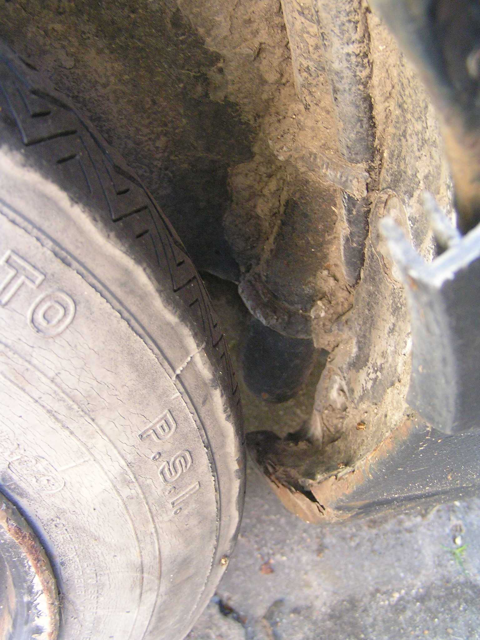

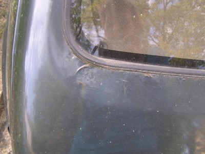

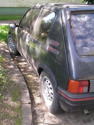

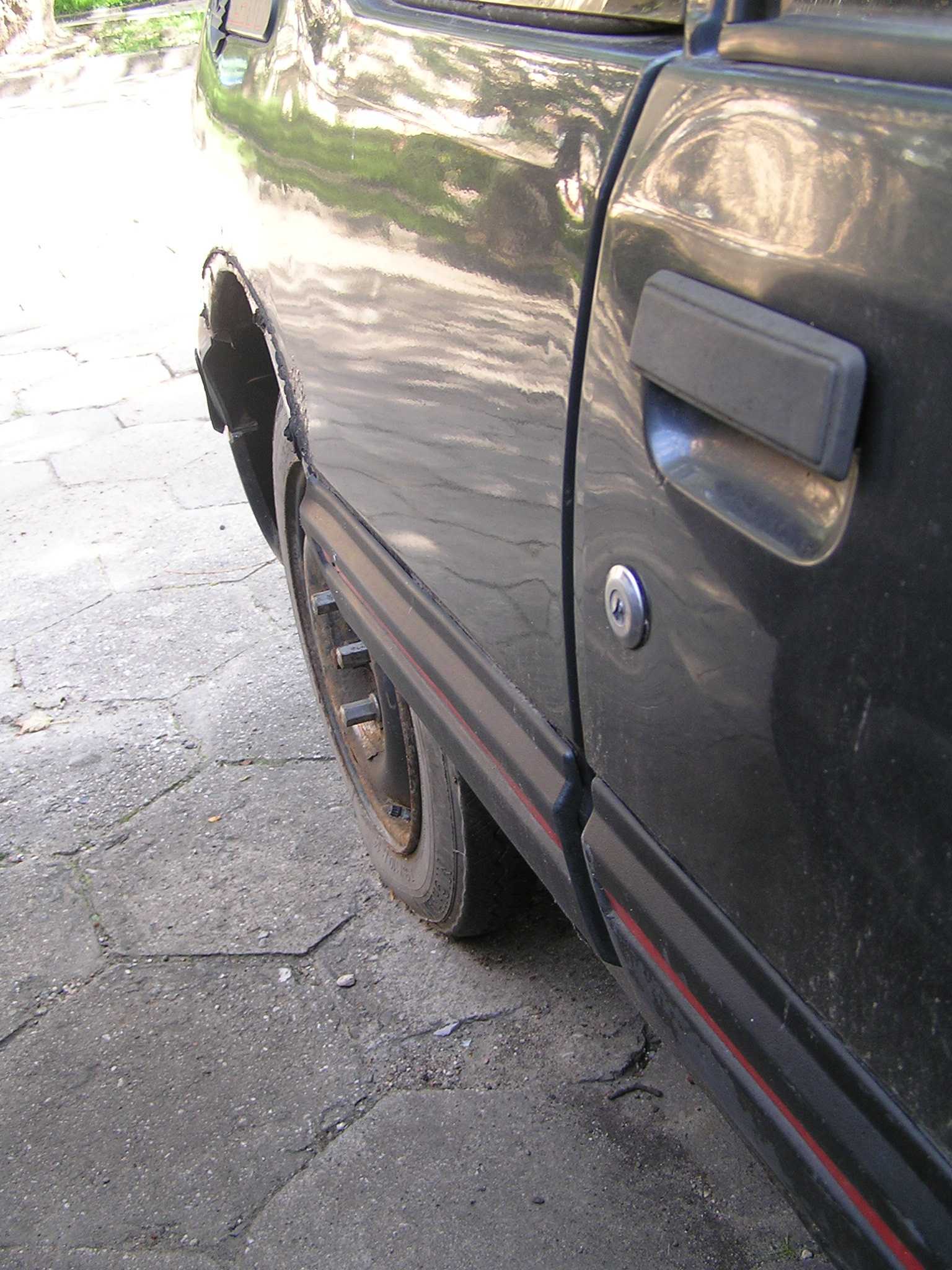

Re: [PROŚBA O POMOC]Kupno Peugeota 205 Gti 1.6, pytania do w

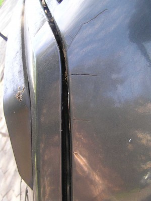

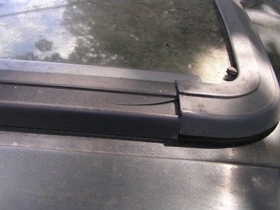

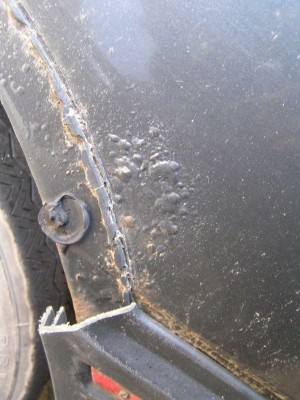

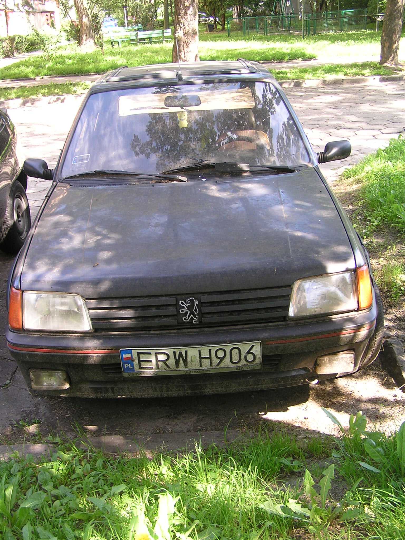

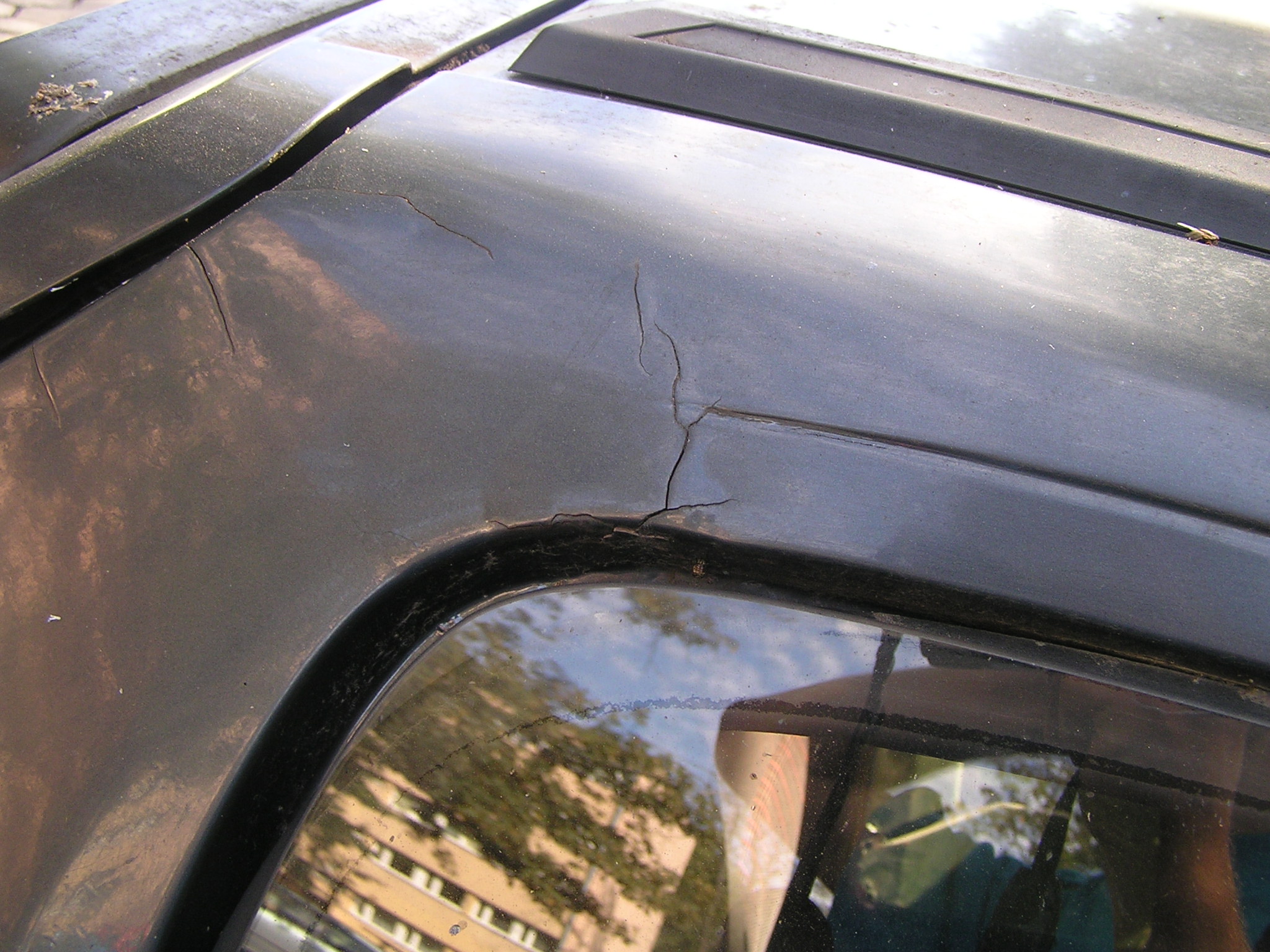

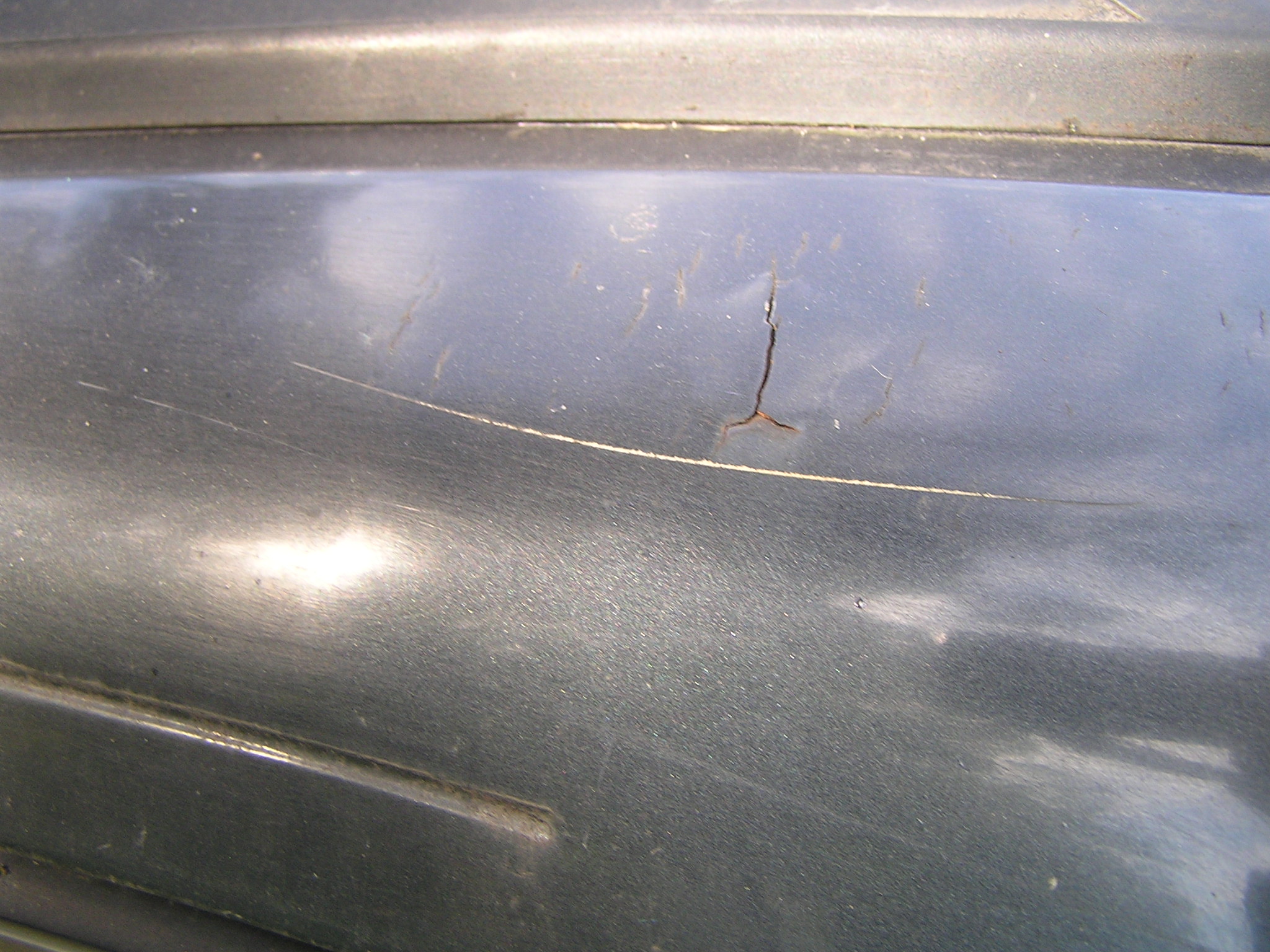

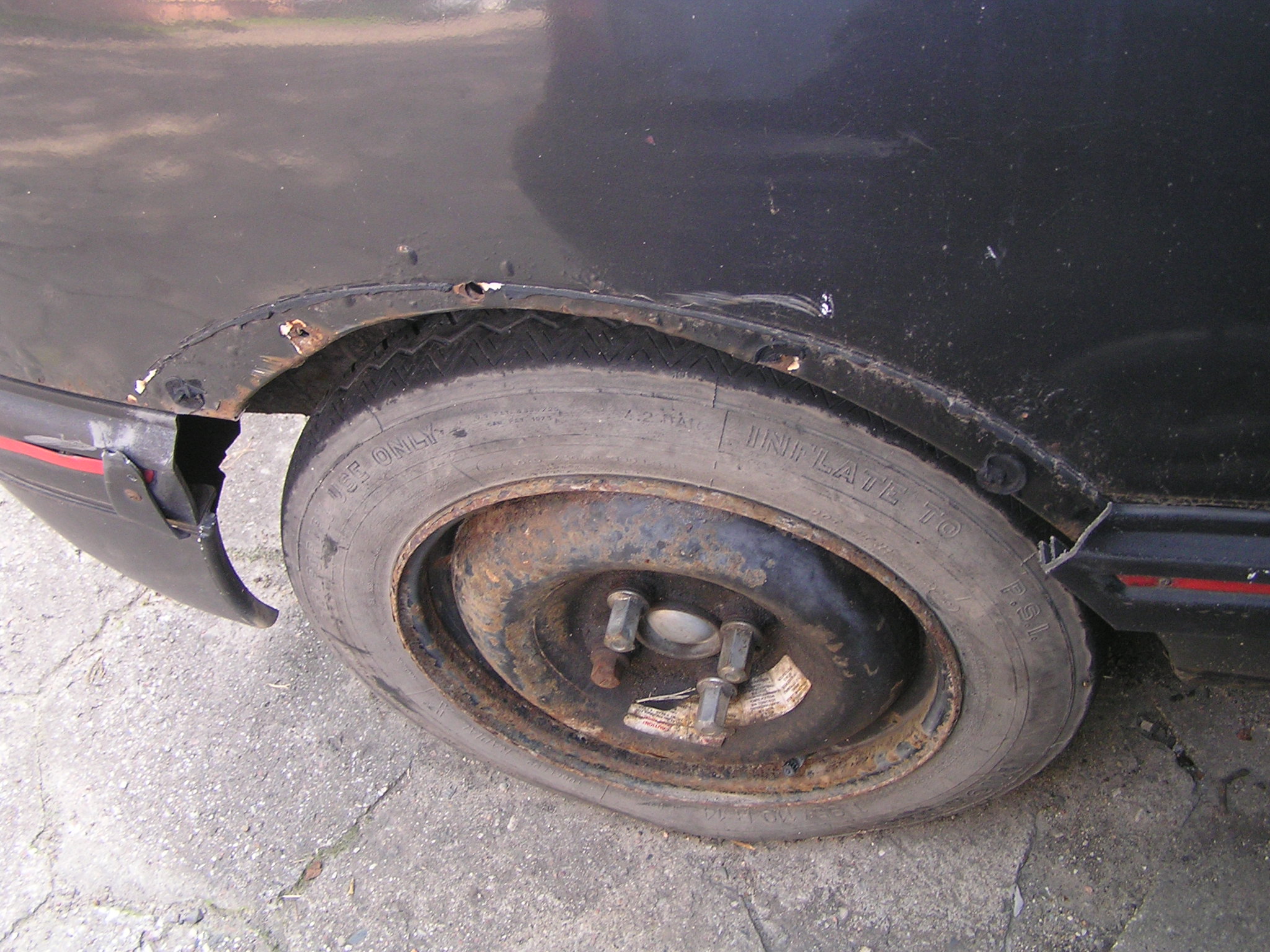

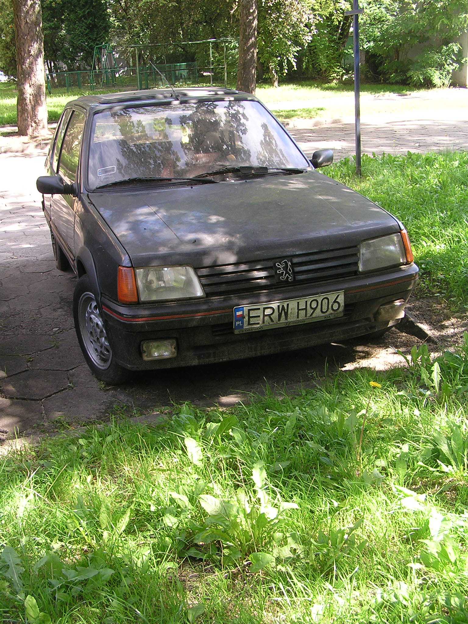

Ok wrzucam zdjęcia:
Co do wnętrza to się troche myliłem tył jest w całkiem niezłym stanie z przodu fotele w sumie do naprawy tapicerki.
Jeszcze zauważyłem że tylne lewe okienko jest zalane i zielone(woda?) niestety nie uchwyciłem tego na zdjeciu.
Ogólnie prawa strona w dużo gorszym stanie.
Martwi mnie też pęknieta obudowa szyberdachu.
Te pęknięcia przy dachu to szpachlówka. Świadczyć to może o tym, że dach był wymieniany bądź klepany
Pęknięta listwa szyberdachu to najmniejszy problem

Daj sobie spokoj. Bedziesz lzejszy o 10k i zadnej radosci. To auto to totalny smietnik.

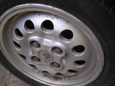

Łał ale zajefajne "dekielki" na felgach
Jeszcze takich nie widziałem. Autko wygląda na oryginalne 1.6, Phase 1 musi być dosyć stare 85 / 86 rocznik.
Jak na moje oko to nadaje się tylko i wyłącznie do generalnego remontu, czyli kupujesz spędzasz rok czasu w garażu rozkręcając każdą część zamieniając na nową w między czasie wydając oszczędności swojego życia. Pod koniec rozbiórki może się okazać, że gra nie warta świeczki bo rdza tam świeci praktycznie z każdego elementu. Aż strach pod podłogę zaglądać
