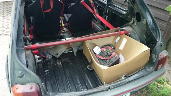

jak może niektórzy wiedzą, się zastanawia...m nad kupnem pewnego gti z 1987 roku z Płocka.
proszę o zimny prysznic / głosy zachęty.

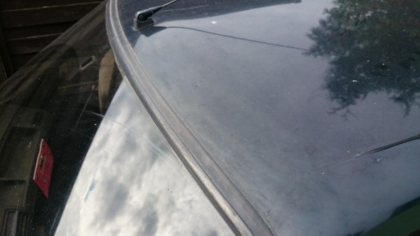

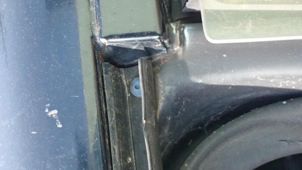

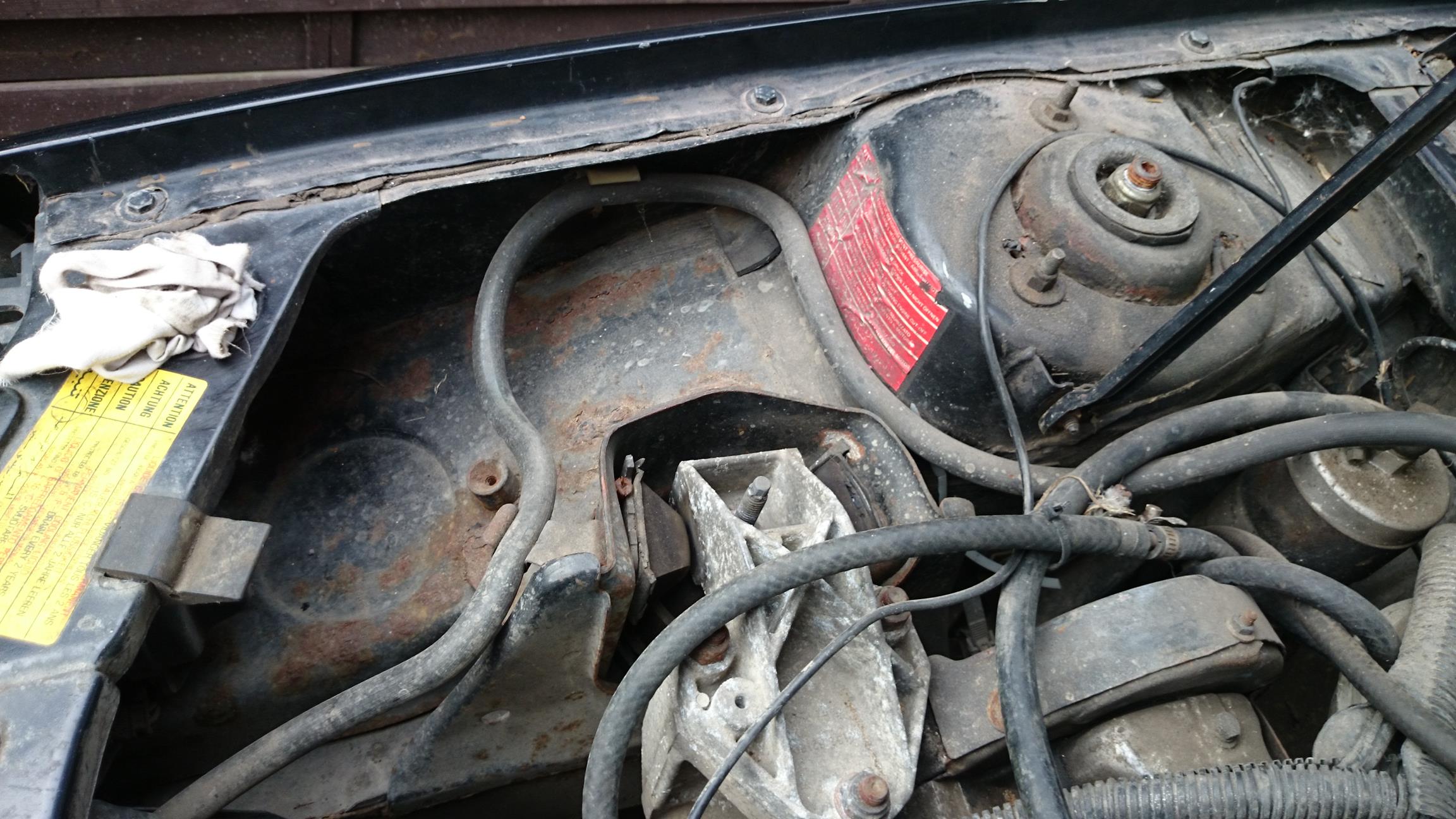

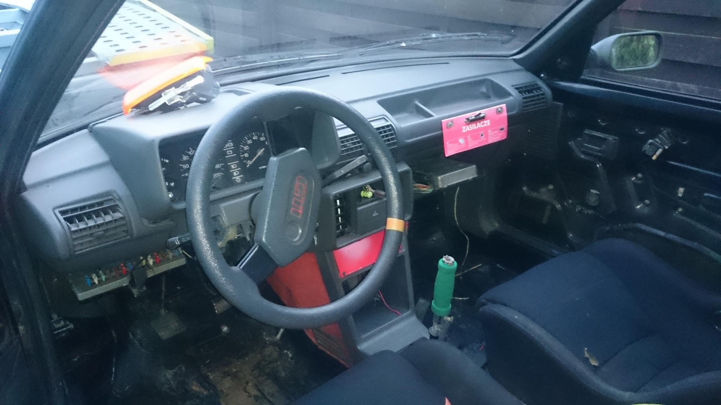

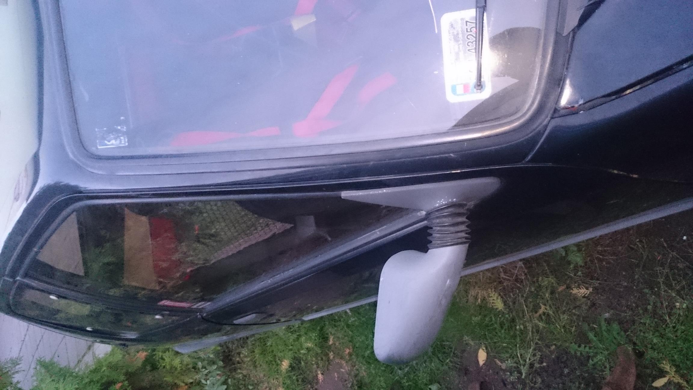

stan blacharski jak na zdjęciach - raczej zły niż dobry - tylny błotnik out, przednie -dziury w nadkolach na wylot pewnie, progi takiesobie - pewnie przy okazji innych robót trzeba wymienić.
buda pomimo latania w kjs wygląda na sztywną jeszcze - zdjęcia dołu i góry słupków B nie pokazują większego luzu ani na górze ani na dole, nawet ten sealer w rowku jakiś taki niepopękany.
minusem jest zdecydowanie brak części - większości w sumie - elementów wnętrza - fotele /ktoś ostatnio dawał za free fotel i kanapę z ph1... żałuję że się nie zgłosiłem/ wykładizna /ale to pikuś/ boczki i dół deski rozdzielczej z ph1.

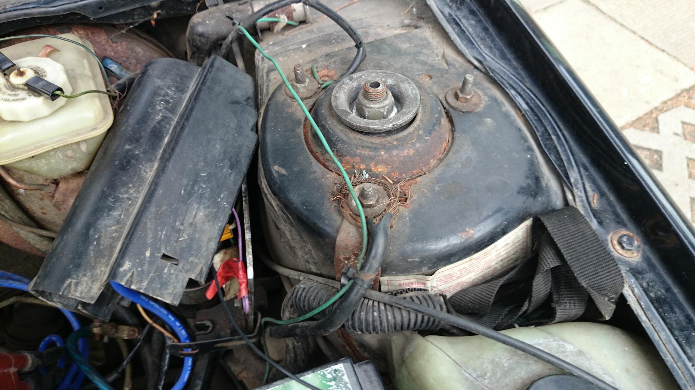

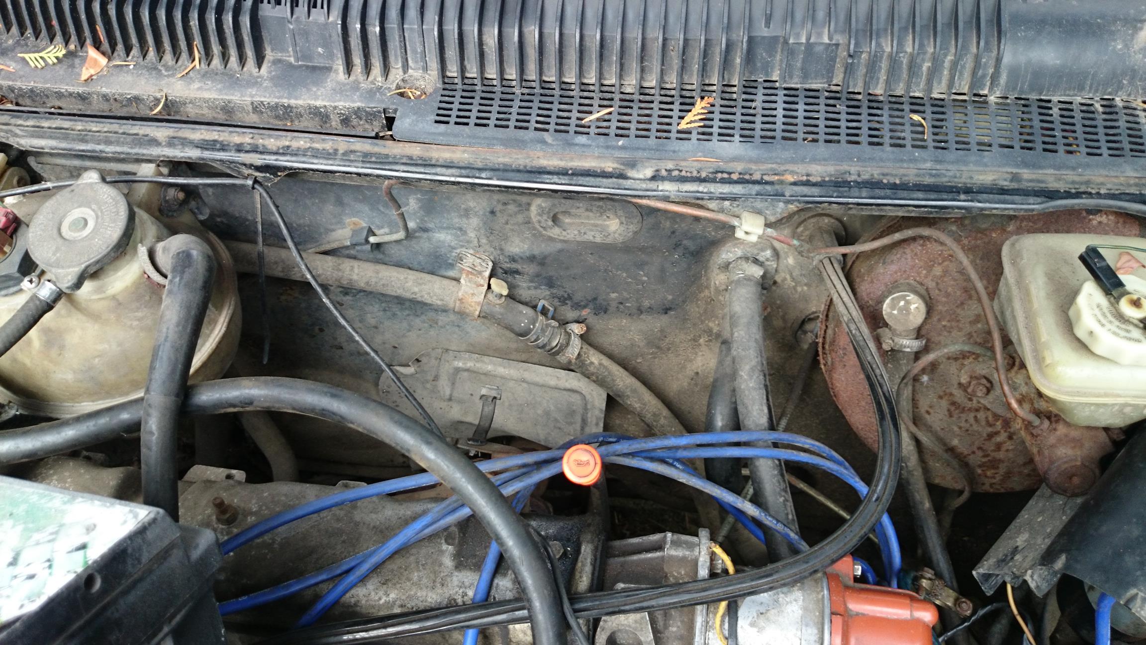

mechanika to pikuś, silnik powiedzmy jest nagrany już, belka ponoć spoko, ale to nie problem zrobić remoncik.
cel - klasyczne ph1 jakich już mało...
po prostu liczę na refleksje różne.
samochód po negocjacjach za jakiś.. 1000 -1100, ale z powodu padu silnika muszę lawetować do siebie /koszt to jakieś 600 pln/

Proponuję kubeł z zimną wodą dla ochłody :P
Miałem okazję brać podobną padlinke za 1k, ale odpuściłem za dużo roboty i za bardzo zgnity, podobnie jak ten.
Tutaj brakuje Ci jeszcze w uj plastików z ph1, które są ciężkie do dostania, no i foteli :)
Jak masz wole 10k na start to warto się nim zainteresować :D Jak nie masz to poluj na coś w NL za 2k jurków 8)7
XR in PROGRESS :D

z plastikami to chyba główna bida... gdyby koleś miał w garażu pudła z tymi w uj plastikami to bym się bardziej skłaniał ku temu żeby kupić..
