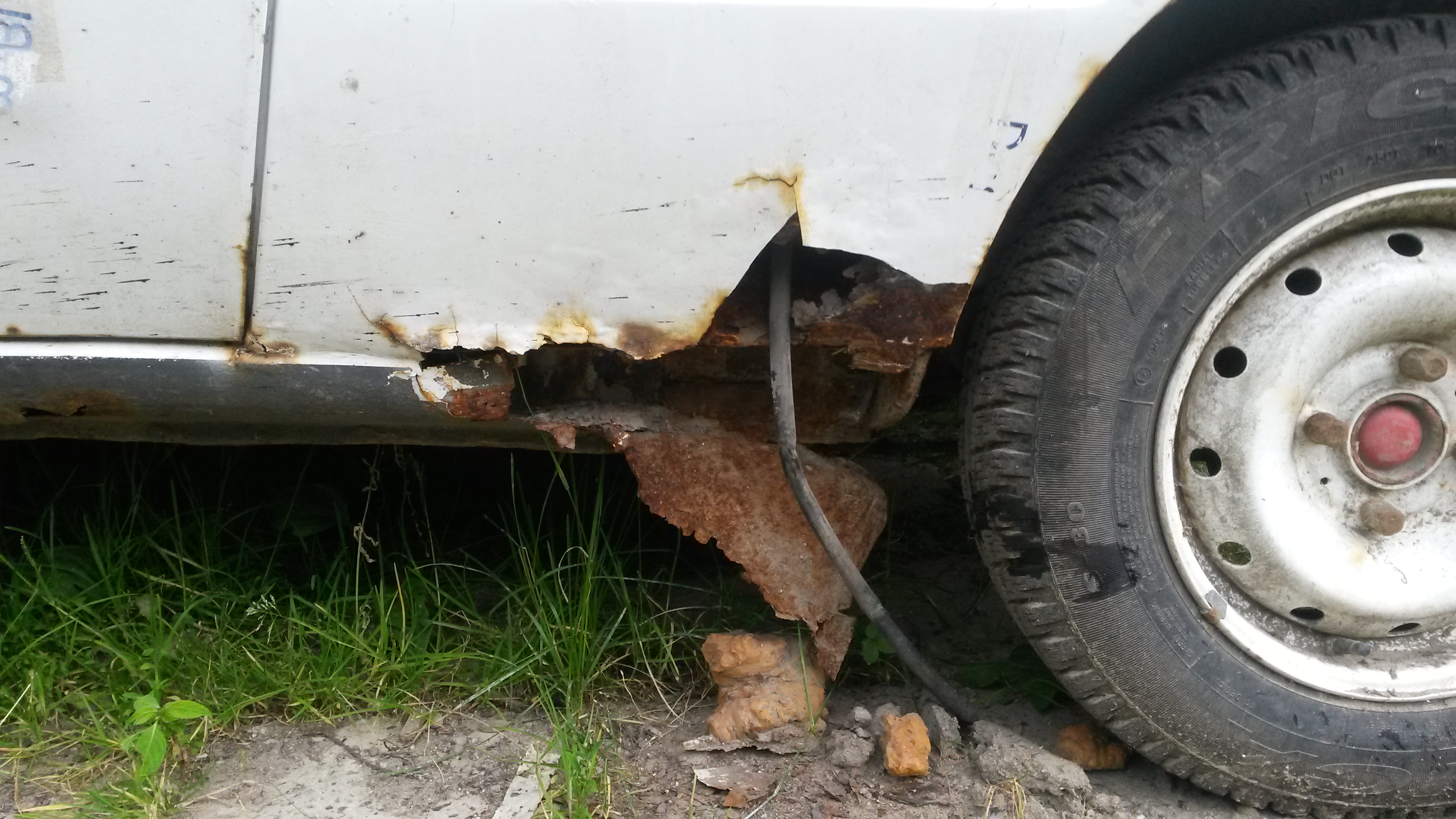

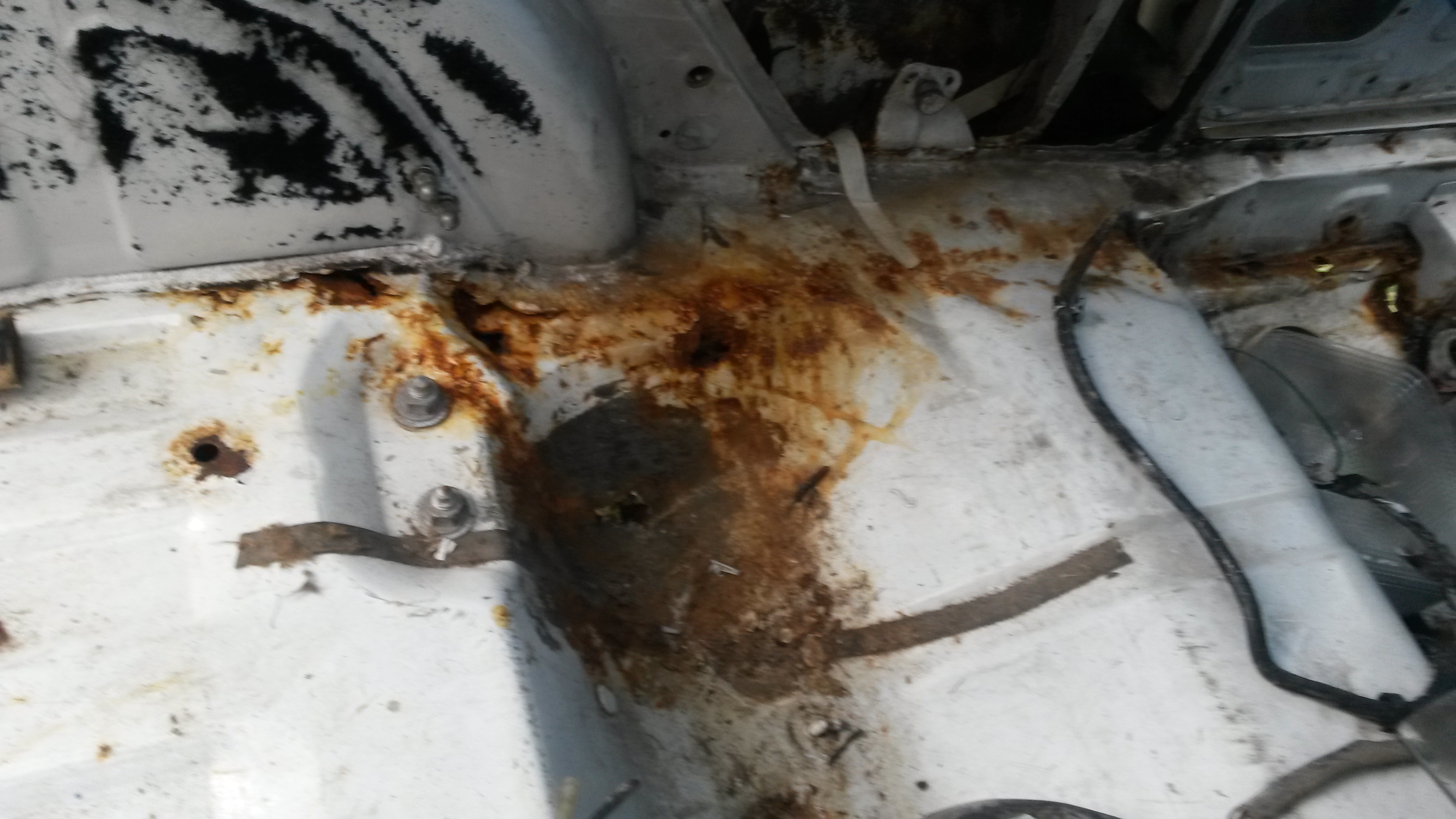

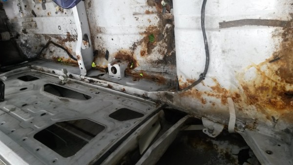

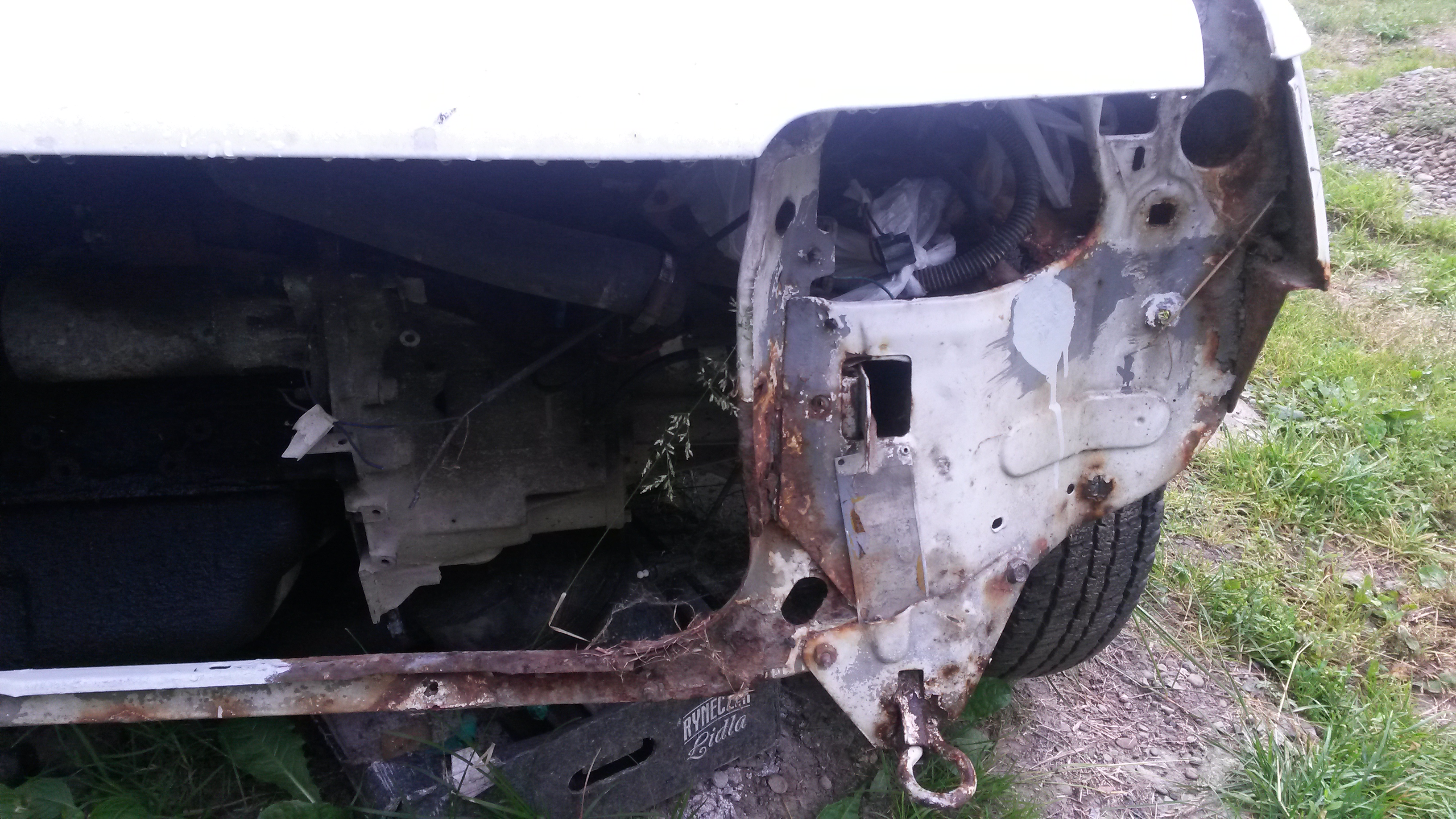

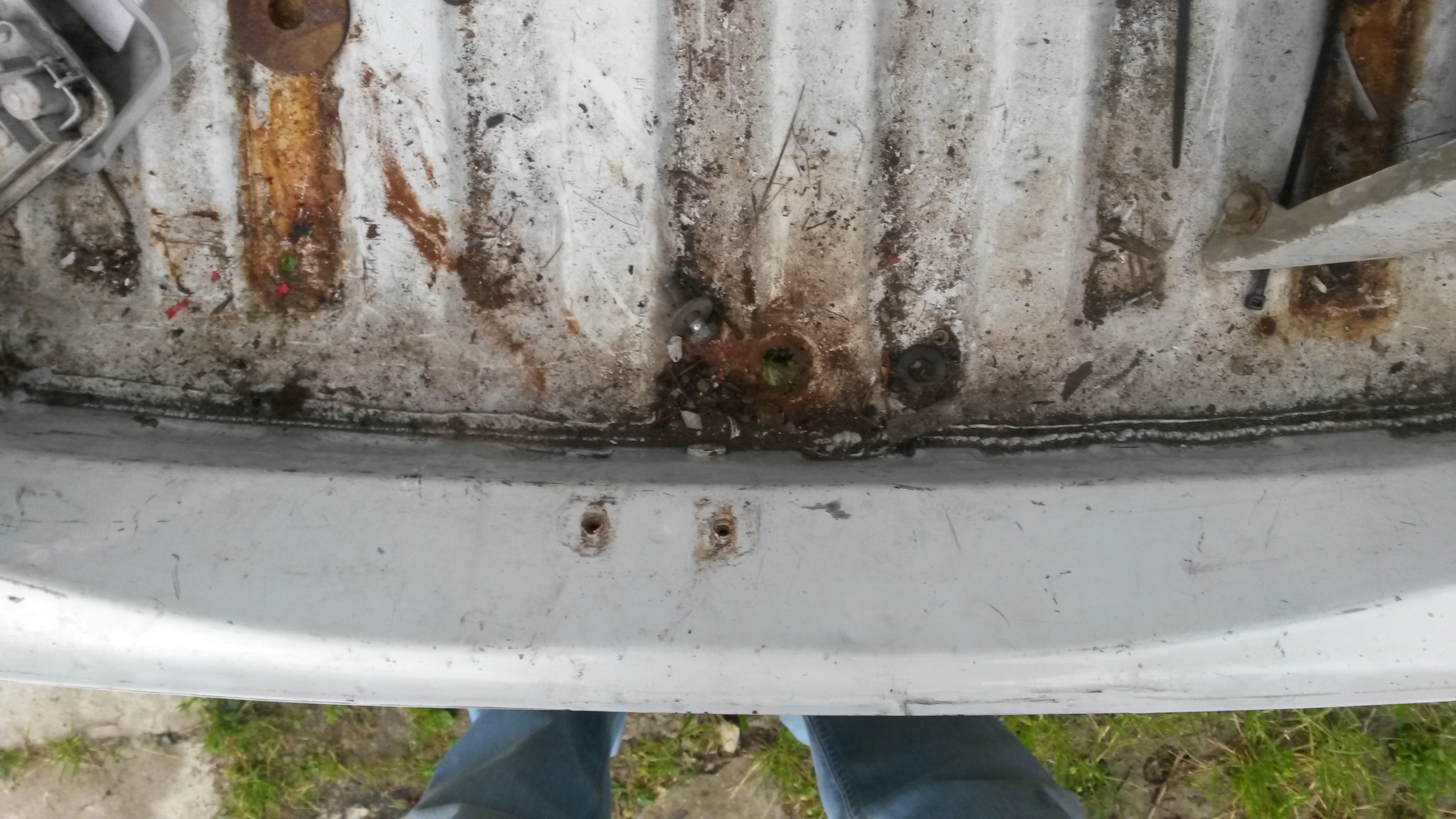

A to żeby unaocznić co się dzieje jak się nie dba i swojego puga . Serce boliwoocash pisze:w komorze silnika - pod lewarkiem, pod zbiorniczkiem spryskiwacza, podstawka aku
w środku - podłoga kierowcy, mocowanie foteli, pod kanapą z tyłu, bagażnik, pod boczkami tylnymi pod tylnym oknem (ale to w 3 drzwiowych)
od zewnątrz - klapa tylna wokół okna - na dole uszczelki po stronie kierowcy szczególnie /nie wiem dlaczego.../ nad bakiem, rant przed bakiem.
to takie moje spostrzeżenia
peugeot 205 1.4 xs
