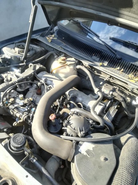

Póki co mam zdjęcie silnika, próbuje namierzyć organoleptycznie czy to jest XUD7T (jeszcze nie mam auta fizycznie).

Mi to wygląda na wolnossącego XUD. Nowsza obudowa termostatu, pompa lucasa. Pokaż więcej zdjęć auta.
