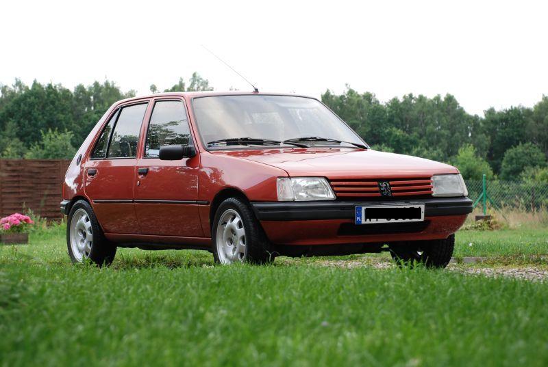

ma ktos zdjecie 205 5d z felami od gti 15" speedline?

chetnie bym zobaczyl jak taka 5 drzwiowka wyglada.

zapodam wieczorem po pracy miałem założone w diesel'ku

aaa to czekam, tnx

Re: ma ktos zdjecie 205 5d z felami od gti 15" speedline?
bardzo proszę

gracja
i "gracjas" zarazem. jakie na nich byly kapcie?

195/50
tył ocierał o budę na nierównościach

o blotnik czy nadkole ?

po zewnętrznej stronie miałem przetarta oponę. Próbowałem nawet wyklepać blache na zewnątrz, ale nie dało nicmoralez pisze:o blotnik czy nadkole ?

wezme rure i wyprofiluje

Niestety u mnie też z tyłu obciera, niebawem zmieniam na 14" speedline, tylko to już nie będzie to samo

Ja w swoim 5D też mam 15"..kluczem do sukcesu i nie ocierania jest założenie odpowiednich opon.
Proponuję 175/55/15
Gwarantuję ze nawet pod pełnym obciążeniem nic nie ociera..

Czyli muszę kupić inne oponki i będzie ok
, tylko mąż się zmartwi, bo już chciał je przełożyć do swojego GTI, ale nie oddam tak łatwo

Masz racje...trzeba stać mocno przy swoim....
Ten rozmiar co podałem jest ogólnie bardzo mało popularny..
Najczęściej używany w Smartach na tylnej osi.
Bridgestone robi taki rozmiar..ssuper oponki.

Tylko pewnie trochę takie oponki kosztują. Wiesz może tak orientacyjnie ile i czy używane to są wogóle do zdobycia?
