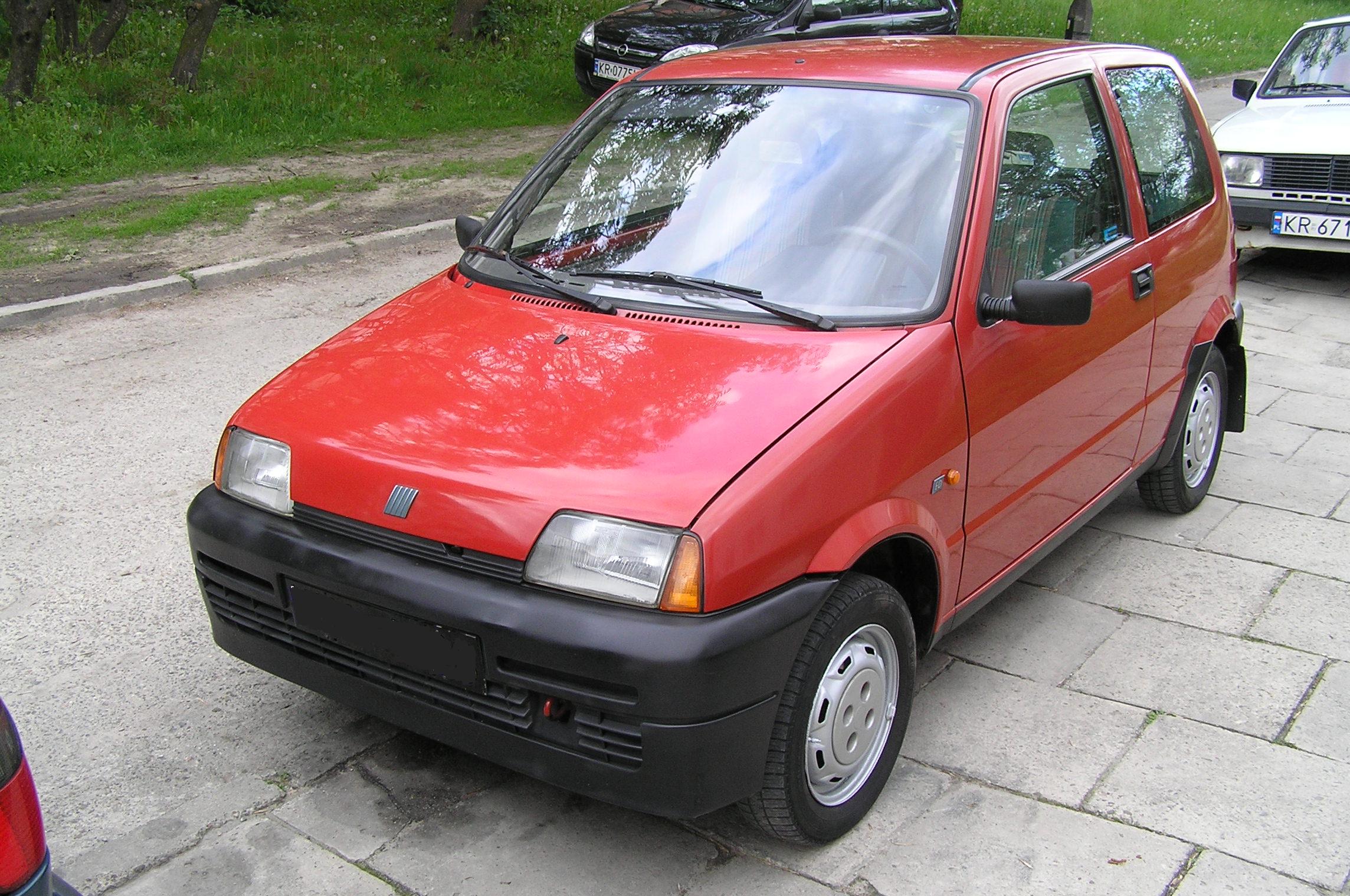

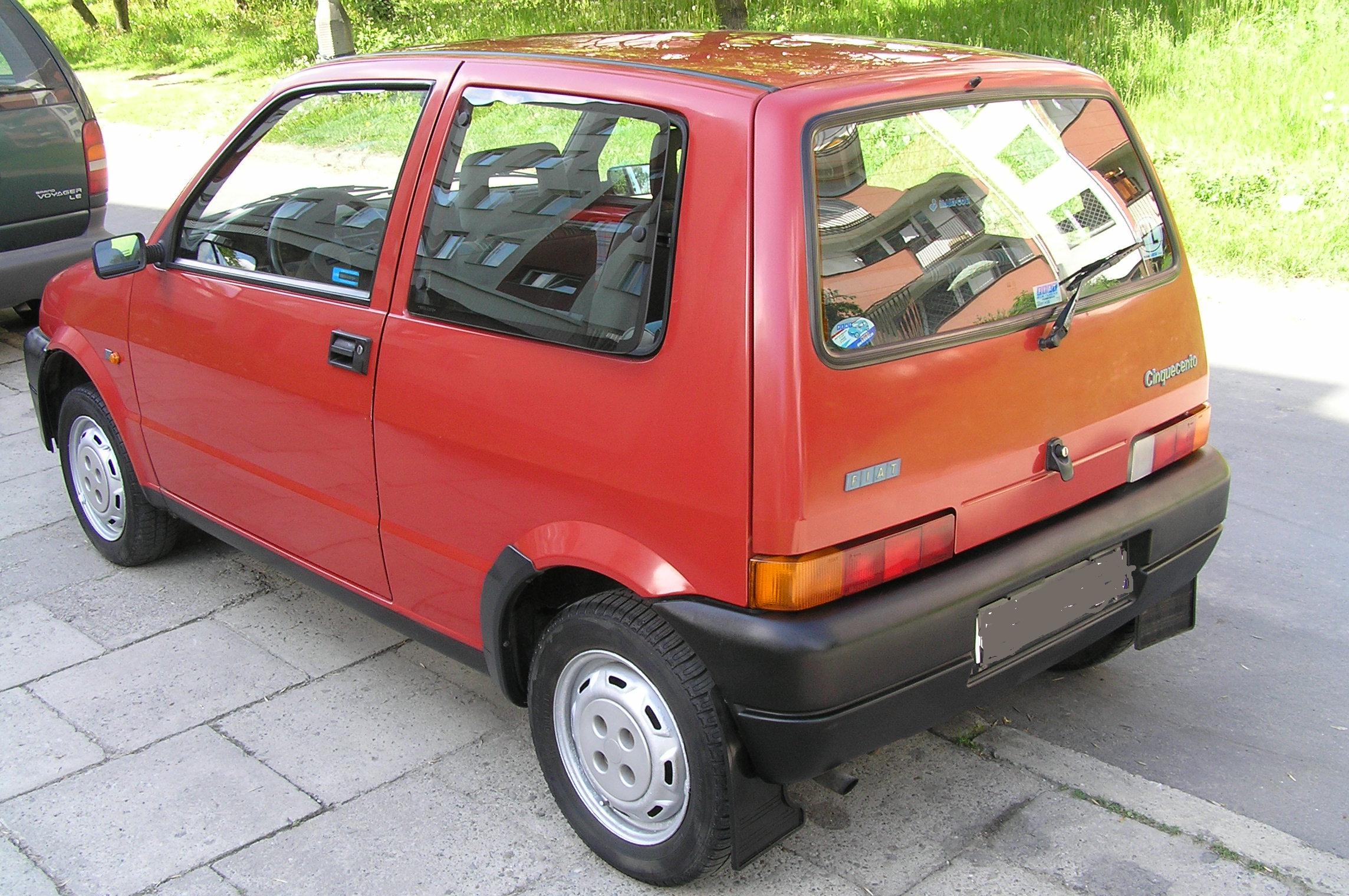

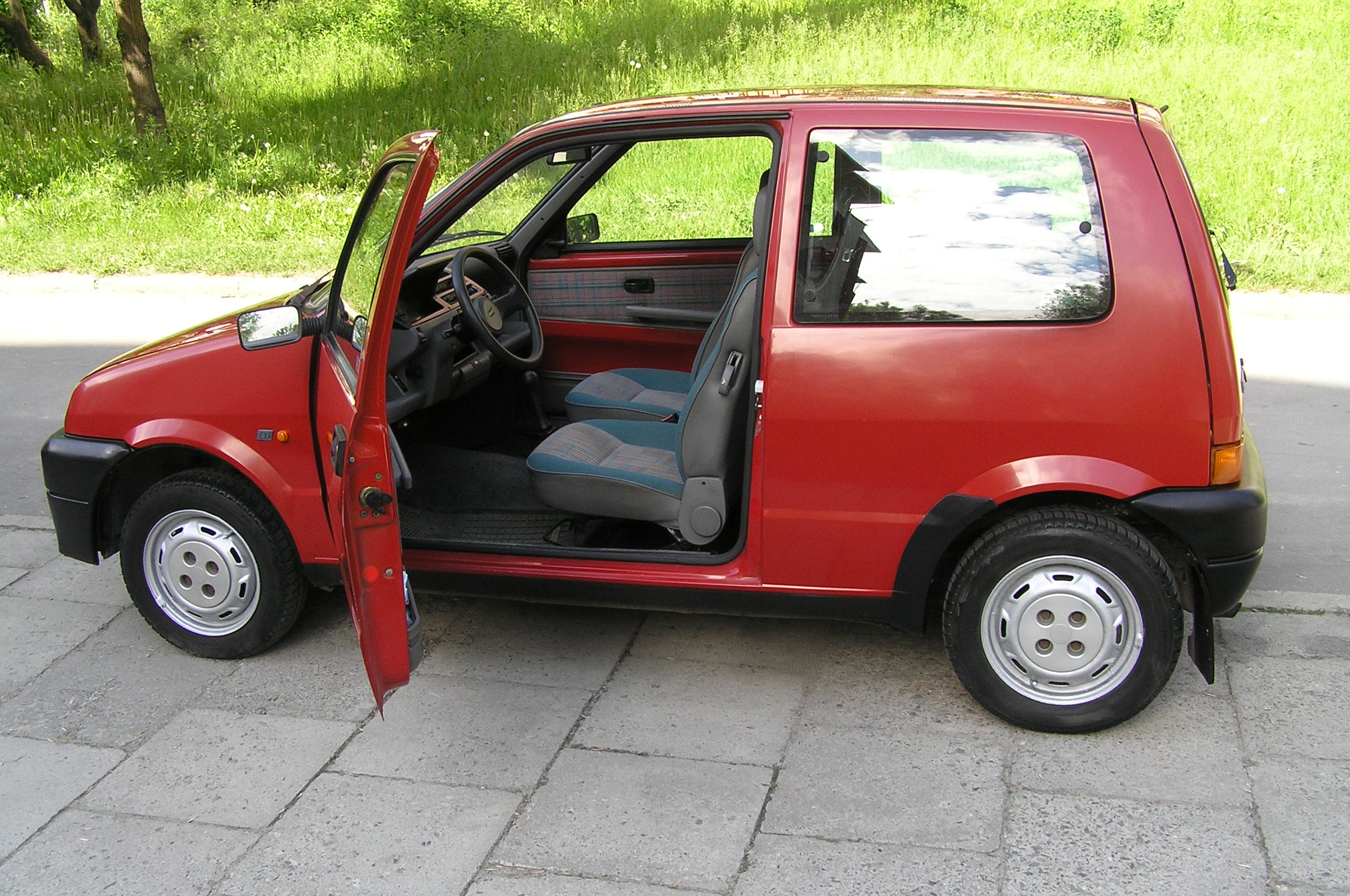

miałem CC 700 - moje fotki w załączniku - sprawdź pompe paliwa - w cc lubią padać w niej membrany
