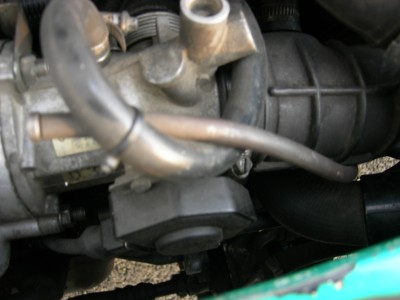

Od spodu przepustnicy wychodza dwa krocce. Jeden mam zaslepiony a drugi nigdzie nie podlaczony. Na zdjeciu widac wezyk ale on tez jest zaslepiony. Pytanie czy oba te krocce maja byc zaslepione czy jak??? XU9JAZ 1991rok GRIFFE.

Podgrzewanie przepustnicy. Nie ma znaczenia czy zaslpione, czy nie.

Podgrzewanie przepustnicy mam podpiete. Chodzi mi o dwa nastepne krocce - te obok podgrzewania. Jeden jest orginalnie zaslepiony a drugi wolny. I wlasnie o ten mi chodzi.

o widzisz zaślep drugi to może ci obroty przestaną spadać zbyt nisko

jesli masz motronica to tez powinien byc zaslepiony bo zaplon masz sterowany z komp, a tam bylo wyjscie do podnisnienia do aparatu zaplonowego. Tak mi sie przynajmniej wydaje

Mam motronica. Tez misie wydaje ze to jakies podcisnienie ale moze wypowie sie jakis spec. Ja nim nie jestem.

Mam zaslepione i tak zostawiam. Wielkie dzieki.
