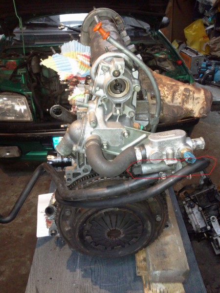

Czy ktoś mógłby jeszcze powiedzieć, gdzie jest zawór powietrza dodatkowego?

W etzholdzie ( do pobrania gdzieś na forum) jest wzmianka o spuszczaniu płynu w xu9. Jak zdejmiesz dolny wąż z chłodnicy to też wystarczy, ew. z trójnika za silnikiem bo to chyba najniższy punkt. Chłodnica też ma korek do spustu płynu.d3mox pisze:Czy ktoś mógłby jeszcze powiedzieć, gdzie jest zawór powietrza dodatkowego?
Odpowietrzniki masz na wężu do chłodniczki ogrzewania wnętrza za filtrem powietrza przy ścianie grodziowej - coś jak zatyczka na wentyle, drugi powyżej krućca termostatu - śruba (z mosiądzu?) na imbus.
Na foto masz zaznaczone miejsce zamontowania zaworu powietrza dodatkowego
