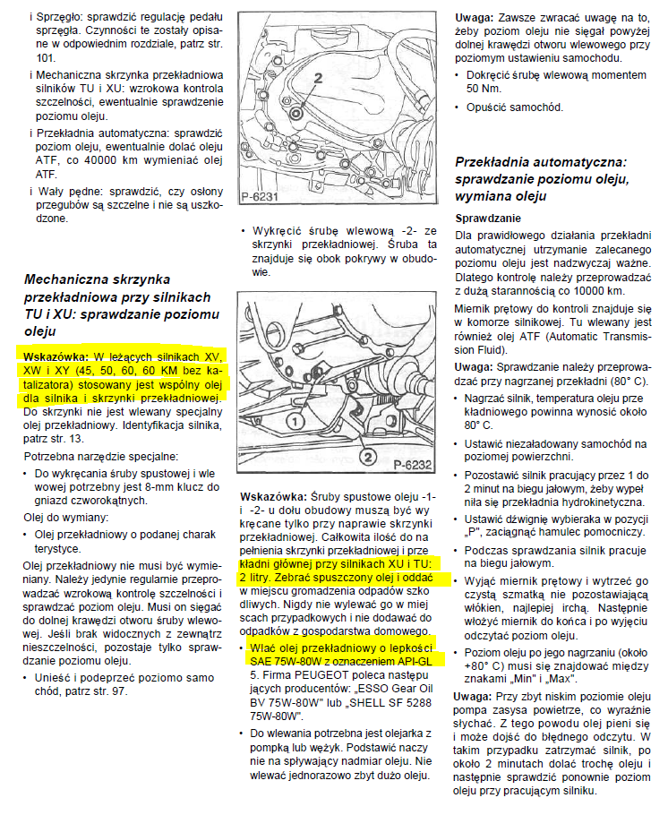

Moim zdaniem wlał prawidłowy olej. Poniżej screen z etzold'a. Na nim widać że wspólny olej silnikowy i do skrzyni mają pugi z innymi silnikami niż Twój.

Re: Rodzaj oleju w skrzyni biegów XUD
Współdzielony olej mają tylko leżaki
Nie chodzi o współdzielony olej. Oryginalna instrukcja zaleca 15w-40 do silnika i 10w-40 do skrzyni biegów i vacuum pompy. Rocznik 1984, wersja na Szwajcarię, GRD. Dla późniejszych roczników - o ile wiem - zmieniono zalecenia na 75w-80 do skrzyni. I zastanawiam się czy było to podyktowane zmianą konstrukcji skrzyni czy wyłącznie zmianą podejścia do oleju.
Z ciekawości przejrzałem na serviceboxie jak to wygląda, i przy każdej skrzyni był podany olej 75w-80.
jeśli faktycznie masz inny w instrukcji to rzeczywiście może się przydać oznaczenie skrzyni żeby coś znaleźć i poczytać. (niestety nie wiem gdzie go szukać, bo u mnie nie było to konieczne)
