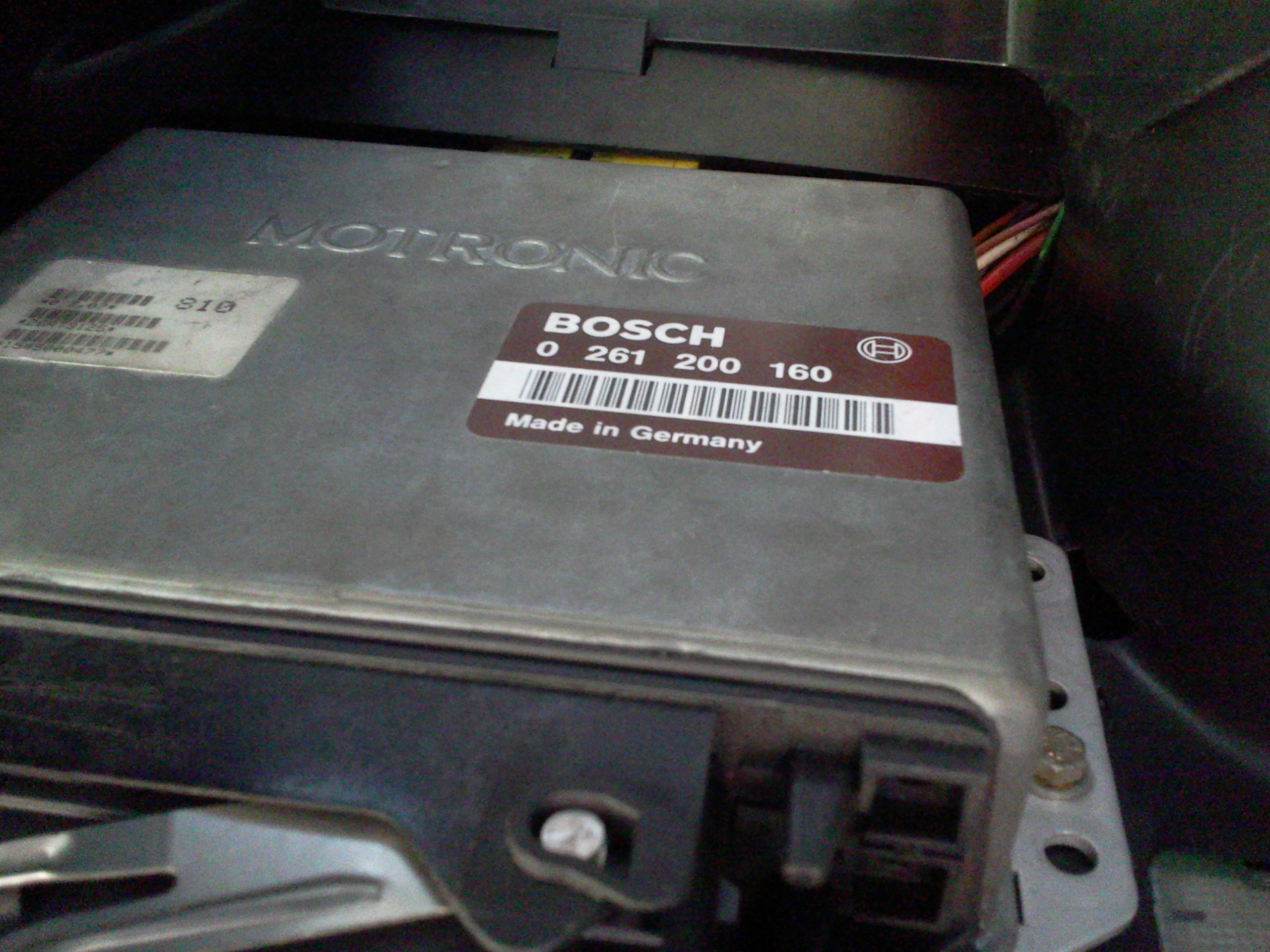

Przepływki testowałem dwie, w tym jedną regenerowaną przez TRW
Popsikam jutro plakiem, może rzeczywiście gdzieś lewe powietrze łapie. Ostatnią opcją jest chyba walnięty komp
Edit:
Wyciągnąłem blosa, założyłem nową przepływkę i dalej to samo. Szczelność dolotu wygląda ok
Edit2:
Pogrzebałem trochę na forum i zastanawiam się co jeszcze może być przyczyną
TPS, brak zaworka par paliwa, zawór powietrza dodatkowego?
