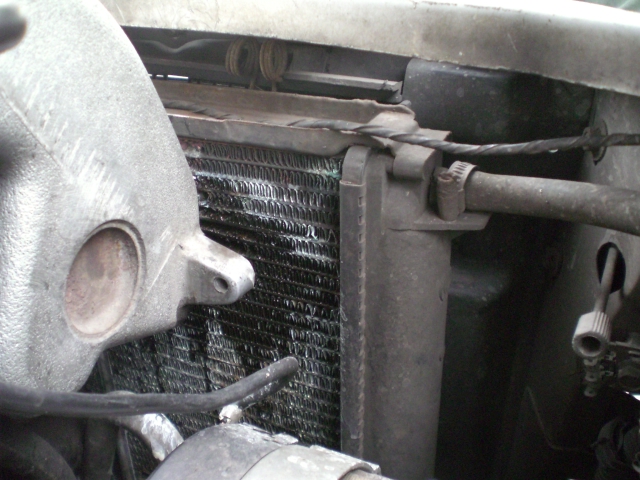

czy to jest znak że chłodnica jest do wymiany?? :(:(

a mocno cieknie czy tylko wilgotna ??

w sumie nie wiem, stanu w zbiorniku mi nie trzyma, to chyba mocno...

Do wymiany to jeszcze nie koniecznie - musisz dokladnie zlokalizowac wyciek, ocenic jego rozleglosc, itd. Jak mala dziurka to zalutowac i spokoj na jakis czas, przez ktory bedziesz mogl szukac sprawnej uzywki (bo kupowania nowki to raczej nie ma sensu, co?). Jak duza dziura to tez sprobowac zalatac i szybciej szukac :P

ale zeby zlokalizowac to trzeba wyjac tak?pomozcie, pierwszy raz mnie to spotyka...:(

spróbuj nasypać takiego proszku do uszczelniania chłodnic. Może nic straconego
a tak poza tym to mój wujek miał kiedyś żuka i chłodnica mu ciekła to herbaty nasypał i pomogło :wink:

ja mialem rok temu dziure jak moskwa w cholodnicy bo jak auto postalo 15minut to odrazu plama byla pod calym silnikiem i wozilem ze soba wode w 5l bance i ciagle dolewalem ale polutowal mi za 30zl koles w warsztacie co sie zajmuja tylko lutowaniem chlodnic i chodzi do tej pory

a ja bym z proszkami sie nie bawil !
przedostanie sie to gowno do silnika i moga byc jeszcze problemy ...

Zalezy jaki proszek. Zeby taki magiczny i cudowny proszek dzialal to trzeba za niego dac kupe kasy. Na szybko to mozesz wbic jajko do chlodnicy :P (juz widze jak Banita wpadnie i smiechem zabije)

znaleźć dziurkę :wink: zalutować i ma być spokój chyba że chłodnica już taka słaba że wypadnie następna :)
ostatnio koledze lutowałem w 306 i jak na razie jeździ i nie cieknie
jak masz lutownice tak ze 100W to dasz rade :twisted:

u mnie wyciekało z chłodnicy i nasypałem tego proszku ,wyciek ustąpił na 2 dni.
nie bawiłem się z jeźdzeniem do mechanika i lutowaniem, kupiłem nową chłodniczkę ,zamontowałem w 30 min, problemu nie będzie na długi czas,

można i nową ale jeżeli sam zalutuje i znajdzie wyciek beż demontażu chłodnicy
to też pół godzinki zejdzie i bedzie koszt 5 PLN :P

na tym raczej ciężko zaoszczędzić niestety, samemu jest troszkę trudno to zrobić jeśli oczywiście ktoś nie ma o tym pojęcia, proszek jest do dupy, a nie do chłodnicy, najlepsze wyjście to kupno nowej - dobrze poszukaj, nie są masakrycznie drogie, jak szukałem do swojego, koszt ok. 200-250 zł
