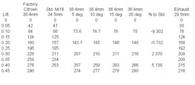

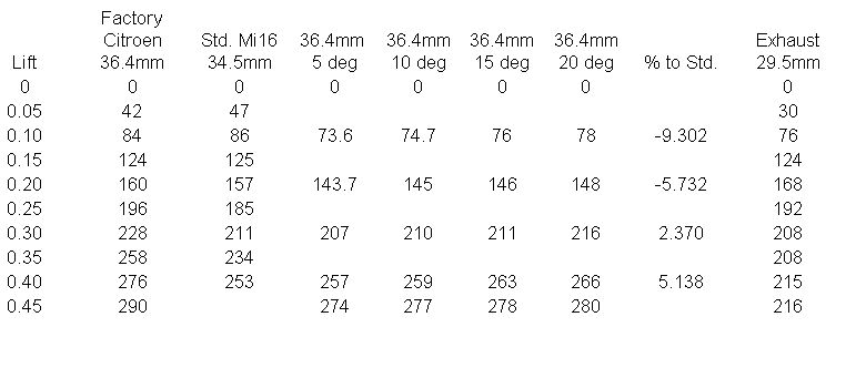

Wg. Puma Racing w seryjne gniazda wchodzą bez powiększania zawory 36,5mm no i kilka KM można na tym ugrać. Na innej z kolei zalecają większe zawory jako lek na mało niedokładnie wykonane fabryczne gniazda zaworowe, podobno w założeniach profilowane pod 3 kątami, ale w praktyce... (tutaj link: http://www.taylor-eng.com/16v_head/16v_head.htm, bo z angielskim, zwłaszcza technicznym u mnie nie najlepiej).
Jaka będzie charakterystyka takiego motoru? Jeśli dużo stracę na niskich i średnich obrotach to czy górny zakres to zrekompensuje? A może lepiej zostawić seryjne zawory tylko dać im pooddychać?
