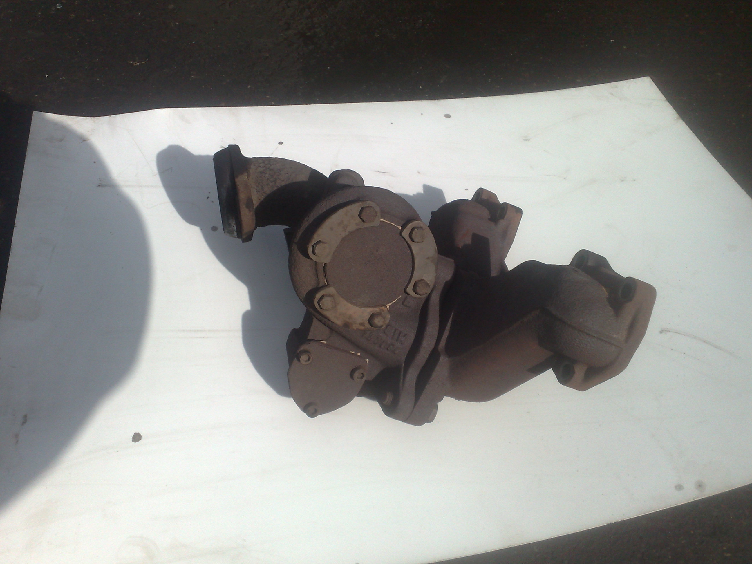

Mam 1.8 z 1991 r z silnikiem turbo w dieslu. Brakuje instalacji turbodoładowania i turbosprężarki. Zdjąłem głowicę - jest kolektor wydechowy od turbo, ale zaślepiony ( mam jego zdjęcie )

Uhahaha muszla gorąca została a reszta out
Ale ładnie ktoś zaślepił

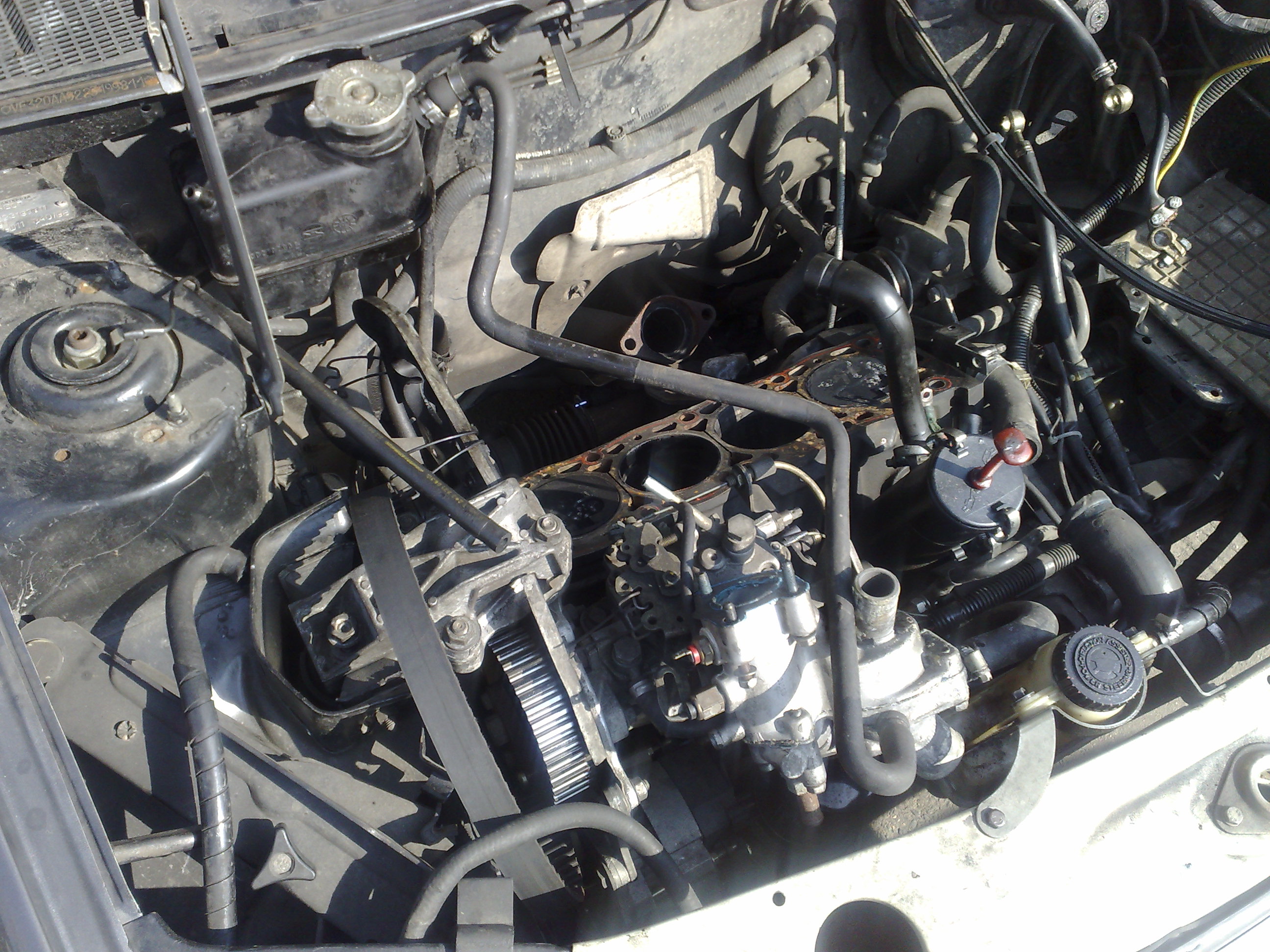

Pokaz zdjęcia reszty pod maską, zobaczymy czego brakuje..
Kolektor ssący masz od wersji turbo?
Zrób zdjęcie obejmujące wszystkie graty pod maską

Kolektor ssący jest od turbo, ale to już wszystkie części turbodoładowania.Mam zdjetą głowice,a więc robienie fotek mija się z celem silnik chodził bez turbiny i przewody powietrzne miał z papieru, a olejowych nie ma

Fotki mimo wszystko się przydają.
Już widzę, że silnik ma założoną pompę Boscha od zwykłego diesla, podczas gdy oryginalnie przy tych silnikach zawsze był Lucas z korektorem dawki...
Ciekawe jakie są wtryski bosch czy lucas, porób fotki!
Musisz zidentyfikować czy na pewno masz silnik XUD7T, bo może ktoś zmienił cały silnik/blok razem z pompą a zostały tylko kolektory po turbo...
Jak dobrze widzę filtr oleju jest charakterystycznie dla XUD7T "pionowo" na wymienniku więc ok
Od strony turbosprężarki musisz mieć w bloku:
- króciec do spływu oleju na zwykły gumowy wąż
- nagwintowany otwór ze stożkiem wewnątrz do podłączenia przewodu ciśnieniowego
Na pierwszy rzut oka potrzebujesz turbosprężarki i pompy wtryskowej i kilka przewodów gumowych, mam trochę tych gratów...
Na tej pompie też będzie chodził, ale będziesz musiał ustawić dawkę kompromisowo:
- albo pełna moc z wykorzystaniem turbo ale wtedy dym na niższych obrotach
- bez dymu ale i bez mocy jak zwykły zdrowy diesel

Witam. Otwory w bloku są, tłoki są profilowane jak w turbo. Ja jestem z Gdańska - Wrzeszcza tak więc nie masz daleko - zapraszam na kawę.
