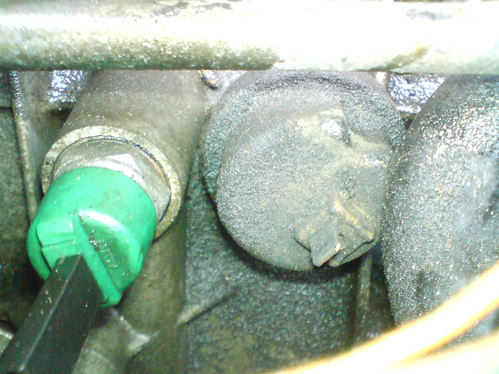

Mam takie male pytanie? Bo przy okazji wymieniania rozrusznika odkrylem
dziwny czujnik wiem ze z lewej strony jest czujnik cisnienia oleju po kontrolke
ale ten co widac go na (zdjeciu) obok to nie wiem??????
Zaden kabelek nie jest podlaczony:(((
WIE KTOS MOZE??????
WIE KTOS MOZE??????

Też ciśnienie oleju tylko wskazówka!

No ale jak nic nie jest podpiete??? Licznik z XSa, dzialal?? Jak tak, to nie dzialaja Ci teraz "cisnienie oleju" i "temperatura oleju"... Czyli walisz pojedynczy kabel z tego czujnika co pokazales do przedostatniego pinu skrajnej prawej wtyczki. A od temp. oleju prowadzisz tez jeden kabelek do 4 od lewej pinu w tej samej wtyczce.Naza one pisze:Tylko ze to wogole nic nie jest podpiete!!!

wlasnie o to chodzi ze tam tez nie chodzilo i nie wiem jak to podpiac na poczatku myslalem ze czujniki(wskazowki) sa zepsute ale jak zalozylem gti to doszedlem do wniosku ze nic nie jest podpiete.
Pociaglem kabelek od tego czujnika do licznika i kombinowalem i nic nie ruszylo chyba ze czujnik przy silniku jest zepsuty (nie wiem jaka on powinien miec rezystecje)????

http://forum.peugeot205.pl/viewtopic.php?f=4&t=10293 zajrzyj tutaj - o czuniku cisnienia oleju(wskazowka)... Co do reszty to niby wiem, ale juz nie do tlumaczenia na dzisiaj, poza tym na forum na 100% znajdziesz co i jak w tych licznikach... Poza tym co dokladnie nie dzialalo w tym liczniku z XSa, a co teraz dziala w tym z GTI ;]

Wlasnie nie dzialalo cisnienie oleju ani temp oleju a przy gti dziala wszystko oprucz cisnienia noleju i temp oleju i w tym caly bolllll:(

W liczniku z XSa nie ma przeciez wskazowki do cisnienia oleju...
Poza tym mowie - prawa wtyczka - biała (jak siedzisz w samochodzie no ;]) i tam czwarty pin od lewej to jest temperatura,a drugi od prawej to cisnienie

to tak zrobilem i nic ani dygnie wskazowka:(
Chyba ze czujnik przy silniku jest zepsuty a ztamtego tematu co mi pdales zrobie uzytek i sprawdze oporr
A co do licznika to ci mowie ze ktos to wszystko kombinowal nawet licznik nie mowie ze napewno to byl XS ale czujnik cisnienia i temp oleju tam byl!!!!

Wczoraj sie pomylilem i napisalem odwrotnie... Jak czujnik cisnienia podlaczysz pod czujnik temperatury, to...g*** pokaze...

Sorki ale licznik rozebrany na czesci i nawet niewiem gdie on jest?????
Ale z tego co poczytalem to chba czujnik przy silniku jest zje****
Nic jutro cos jeszcze pokombinuje i zobacze!!!
Nie wiesz ile moze kosztowac taki czujnik nowyyyy???
