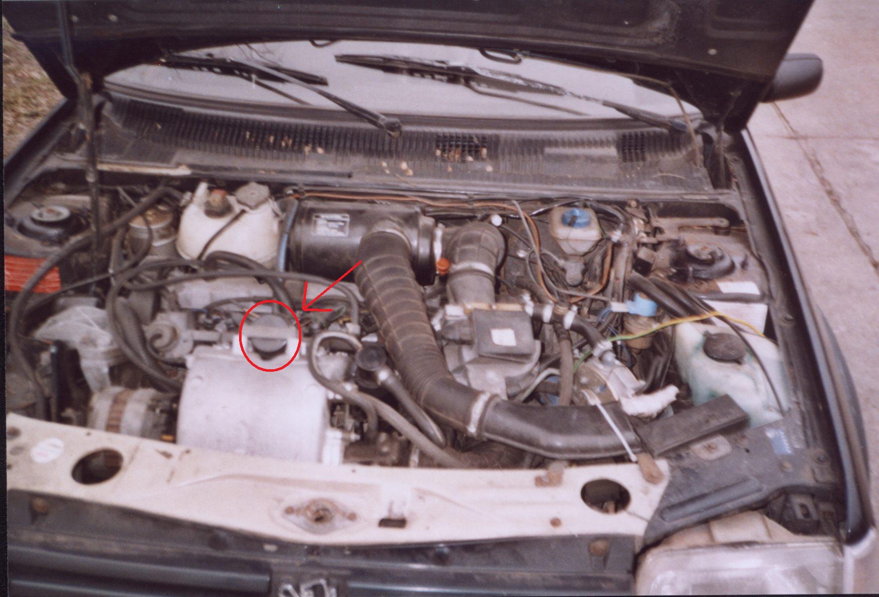

Co to może być?????
Chodzi mi o to co widac na zdjeciu gdy jak mi wiadomo mam silnik 1.9 XU9J1 ale nic takiego nie mam chciał bym wiedziec do czego to jest i dlaczego nie mam ja tego?

Nie wiem, czy nie wprowadzę w błąd... Wydaje mi się, że to cewka zapłonowa.

wprowadzisz w błąd bo cewka to jest w okolicy pompy hamulcowej a nie za kolektoremarekgr pisze:Nie wiem, czy nie wprowadzę w błąd... Wydaje mi się, że to cewka zapłonowa.

Cewka. Gdzie jest zalezy od rocznika. Najnowsze mialy tak jak widac na foto, a starsze w okolicy serwa.

Dokładnie ...ja mam w CTI silnik XU9J1, rocznik 91 a mimo wszystko mam cewkę tak jak na foto. Tak wiec widać że nie ma reguły .

czyli cewka? tak?
a co z podkladka? wszystkie mialy?

Chyba wszystkie XU z alu blokiem - to usztywnienie konstrukcji. Z ciekawości jeszcze zajrzę czy ojca diesel też ma

1.6 gti nie mial

U mnie w Gentry jest identyczny patent.
