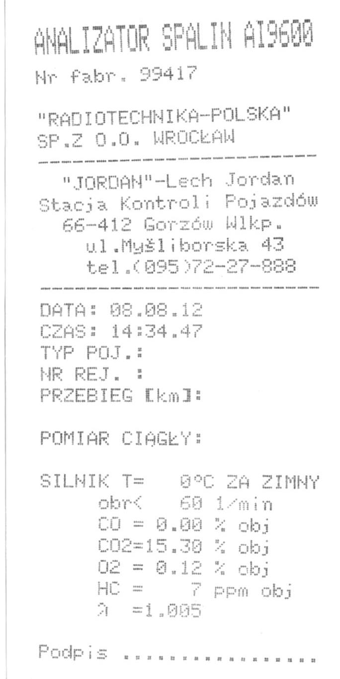

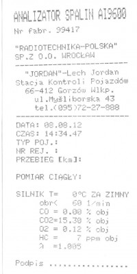

a co powiecie na temat wydechu-czy zapchany kat może tak zubażać mieszankę? w niedzielę są pierwsze w Gorzowie zawody na 1/4mili-ostatni mierzony wynik po gps do 100 kilometrów to coś w granicach 9,5sek-czyli nędza-nie wiem co dalej robić-do kaktusa nie pojadę bo zadaleko, banita się nie odzywa-tu w okolicach lipa i ch... bombki strzelił-brak pomysłów.
Myślę sobie jeszcze o tych czasach wtrysków-jak to jest z tym układem wtryskowy, czy są pomiędzy kompem a wtryskami jakieś przekaźniki?-byłem jeszcze raz u elektryków i potwierdzili, że mierzyli parametry przy wtyczce jak i przy kompie-więc coś pomiędzy może ten sygnał zniekształcać?
aha-przez kilka dni jeździłem z manometrem przy prawym oku-i parametry były książkowe-3 bary lub ciutkę więcej.
poniżej skan analizy-jakby miał do czegoś się przydać-ale zwróćcie też uwagę na wartość HC.
