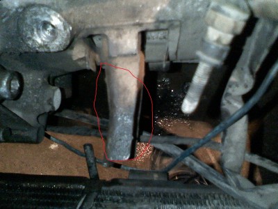

ech.. kolejny problem
wymieniałem właśnie linkę sprzęgła i założyłem już właśnie nowa wszystko dokładnie pomierzyłem i jest ustawione tak jak wcześniej a jednak pedał sprzęgła jest nienaturalnie wysoko i skrzynia zachowuje sie jakby było ono caly czas wciśnięte tzn. chodzi luźno. Aż się balem go wogule odpalać. nie mam pojęcia co robić kombinowałem już róznie i nic to nie daje
wykończy mnie to auto
coś chyba jednak za dużo podciągnięta
skoro przed wymianą było ok bo chyba było

autor: bullet666 » 05 mar czw, 2009 11:14 pm
linka jest na 10000% ustawiona tak jak poprzednia
ale ten zaznaczony dzyndzel na fotce jest teraz maksymalnie w prawo i po zlożeniu całości to jest sztywne a oprzecież po wciśnięciu pedalu powinien chyba być popychany jeszcze bardziej w prawo tak? nie wiem już jak to wytlumaczyć

w Gti jest np. taki trzpień który jest wstawiany między tą łapę.. i często wypadał jak się ruszyło w pedał w górę... może u Ciebie też to wypadło...

Tyle że tam jest jeszcze trójkątna łapa której na tym zdjęciu niema. Tu coś było przerabiane na nowsze mocowanie linki

autor: bullet666 » 06 mar pt, 2009 5:59 pm
nieeee bo to na fotce jest odkręcone akurat a tak to jest ten trójkąt i ten bolec (trzpień) tez tylko on ledwo pomiędzy te dwie żeczy wchodzi

autor: bullet666 » 06 mar pt, 2009 6:37 pm
dobra temat nieważny wszystko działa jak teraz zlożylem go
jakoś się sam naprawil
widocznie wcześniej się coś zaklinowało
