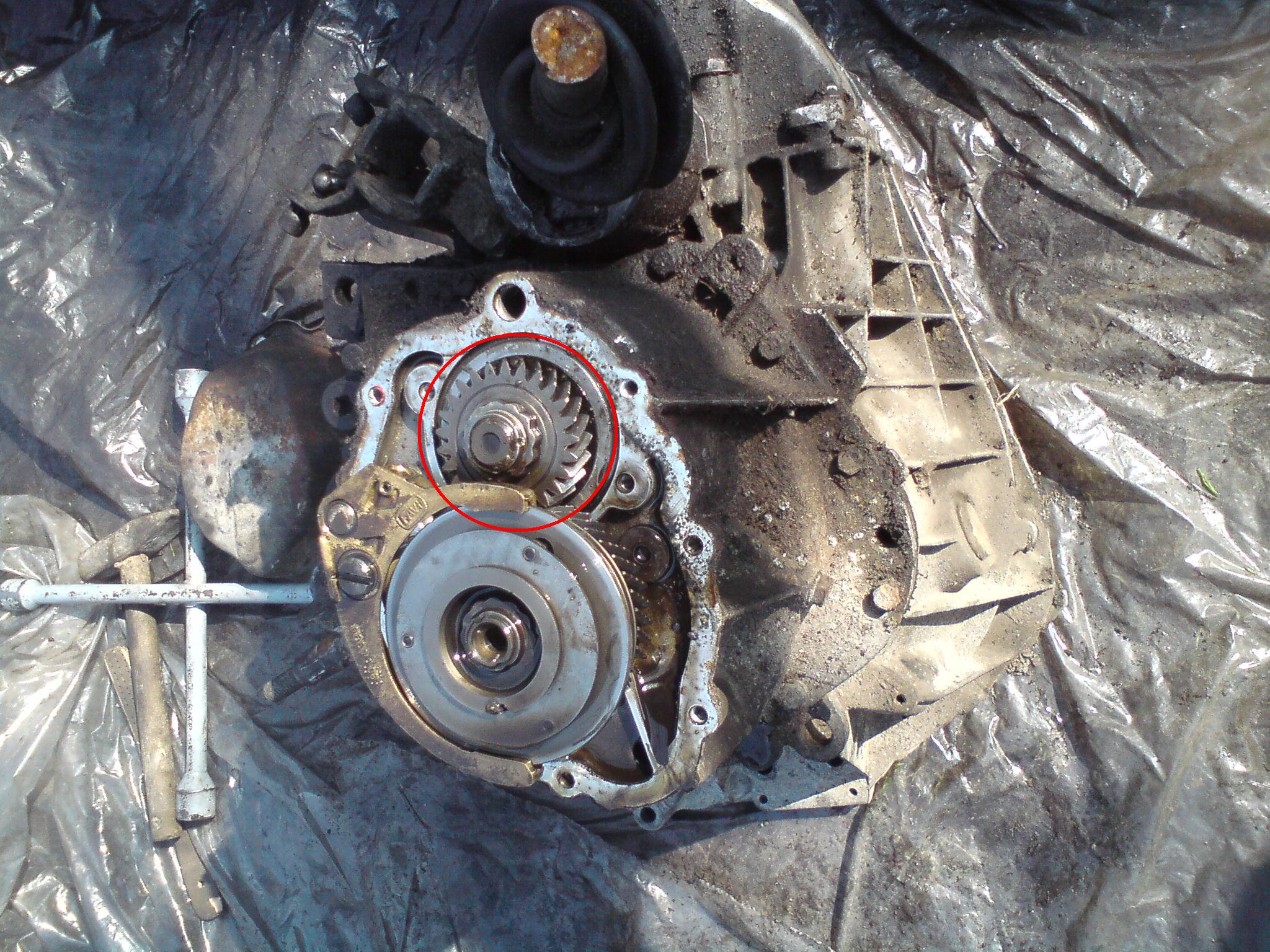

Jest możliwość włożenia do skrzyni od GTI 1.6 5 biegu od diesla(turbo 1.8)zda to egzamin ?

tak

Jakie koszta takie zabawy tzn wymiana trybów od 5 biegu bo skrzynie od TD na czesci mam a skrzynie sam wyjmę i włoże bo chyba jest konieczne jej wyjecie?

zdejmujesz dekle z obu skrzyń , wyjmujesz koła zębate które się pokażą , zamieniasz skręcasz i wsio . Ale podstawą musi być 1.6 gti bo inaczej będzie za długo .

Tylko ten tryb trzeba wymienic?

Pare tzn to co zaznaczyles i to na przesuwce wymieniaj bo z tego co sie orientowalem nie powinno sie wymianiac jednego kola zebatego tylko pare wspolpracujaca ze soba.
