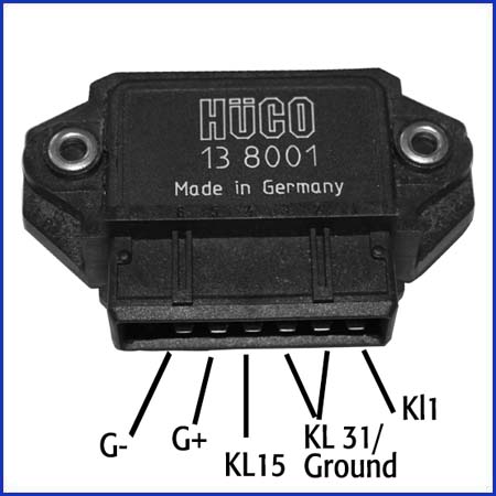

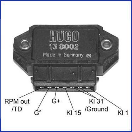

Patrząc na katalog <HUECO> to prawie to samo.
Jedyna różnica to z pierwszego pinu brany sygnał obrotów.
Na mój gust to G o i G + to to samo co G - i G + -> napięcie podawane z cewki wzbudzającej/aparat zapłonowy.
Pozostałe sygnały to ,+zasilania ,dwa Minusy/Masy, cewka zapłonowa .
Ale może się mylę.

ja tam na 7-mym pinie na fotce wyżej widze jakieś RPM out/TD (czyżby do diesla tylko po co moduł 8)7 ) więc nie koniecznie musi być podłączony :wink:
jakby nowsza ewolucja więc nie powinno to stanowić problemu
czy to motronic czy jetronic w użyciu są te same piny :Y
