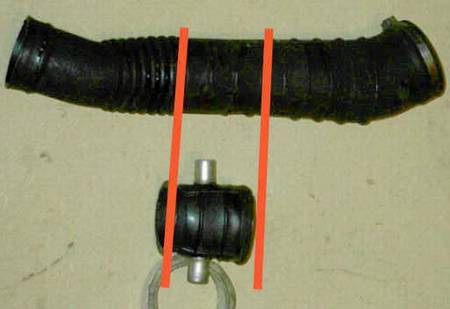

Gdzie można nabyć drogą kupna taką gumę ?? Jak na foto ??

Guma, którą zaznaczyłeś na zdjęciu to samoróbka. Opis jak ją wykonać znajdziesz na stronie http://www.205gtidrivers.com w dziale "articles/engine tuning/DYI Induction Shortener.

To może ma ktoś tego kinola gumowego na sprzedaż ??

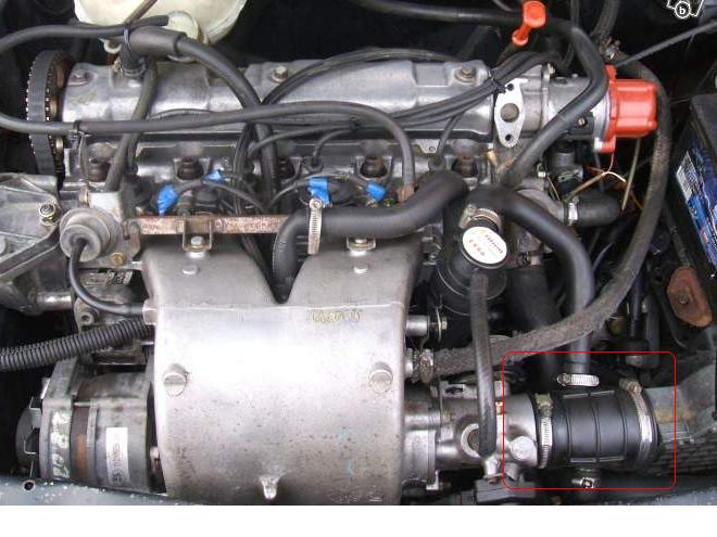

a moje pytanie jest takie, poza większą ilością miejsca w tylnej części komory,  są jakieś plusy lub minusy z takiego położenia przepływomierza i zakończonego stożkiem tak jak na zdjęciu od xtrack'a :

lekkie odizolowanie stożka od komory(a nawet bez) i za lampą jest duuużo chłodniej niż w przypadku jak byś stożek założył zamiast ory puchy filtra powietrza tuż nad kolektorem wydechowym
