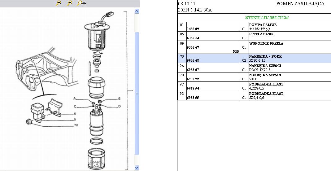

No dobra, rozumiem że na czas testu trzeba będzie zapodać zasilanie do pompy na krótko, z uwagi iż w motronicu 1.3 pompa nie pracuje w pozycji "zapłon" a dopiero w trakcie kręcenia rozrusznikiem.
Teraz trochę wiedzy dla potomnych.
Nr oryginału pompy do 1.9 GTI z silnikiem 120km (XU9JAZ) to 1455 09. Wg katalogu Intercarsu zamiennikiem jest m.in. pompa Valeo o numerze VAL347248.
