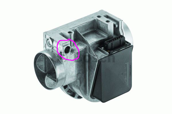

woocash pisze:rozumiem, że nadal jest ciut za ubogo? dobrze rozumiem?
Daj sobie spokój ze złączem diagnostycznym i ustawianiem wg CO. Mieszankę prawidłowo w tym silniku możesz ustawić tylko sondą szerokopasmową. Na bieżąco wkręć nieco (dwa obroty) śrubę w przepływomierzu
Być może coś to da, o ile masz czysty przepływomierz i bypass jest przelotowy.
Tak, wolne obroty ustawiasz potem na nowo.
woocash pisze:przy dodawaniu gazu lambda rośnie lekko do 1.060 i oscyluje sobie ładnie więc wiem że sonda działa /bo silnik coś reguluje/
Sygnał lambdy bierzesz z złącza 20 komputera i tym się kieruj, chyba że zalożyłeś własnie nową fabrycznie wiązkę. Wykres jaki powinien być na ekranie oscyloskopu znajdę ci później. Mierząc miernikiem o wysokiej czestotliwości próbkowania, średnia wskazań powinna wynosić 0,56 V.
I TO jest prawidłowe wskazanie lambdy, a nie wykresy z stacji diagnostycznej... Kiedy panowie diagnozowali swój sprzęt ostatni raz? Przy zakupie? :twisted:
woocash pisze:jeśli ciut ubogo - rozumiem ciut za dużo powietrza.
albo za mało paliwa. Tę opcję bym obstawiał... W tym Jetronicu NIGDY nie ma za dużo powietrza... :D

dzięki za wskazówkę, zdjęciem przepływki z zaznaczoną śrubą czuję się ciut urażony ;)
