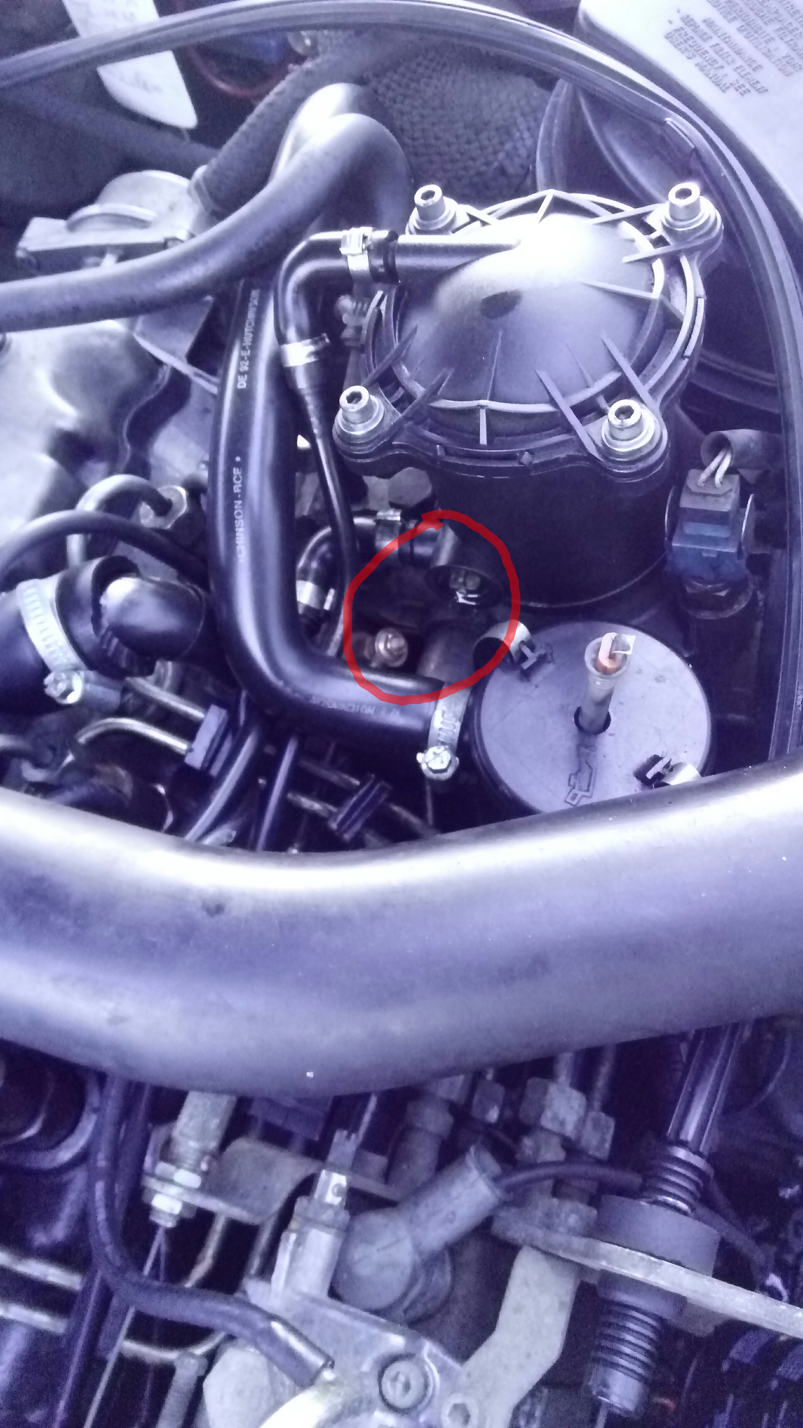

Witam. Mam ostatnio problemy z moim parchem. Z czasem jak temperatura spadła poniżej zera auto zaczęło mieć problemy z silnikiem. Wszystko wskazuje na powietrze w układzie paliwowym. Ale najgorsze jest to iż nie mogę znaleźć miejsca w którym mogło by się dostawać do ropy. Jedyne miejsce które się ewidentnie poci ropą to miejsce przy obudowie filtra paliwa. Wygląda jak by coś tam czegoś brakowało. Ale niestety nie znam się za bardzo.
Auto chwile po odpaleniu ma problemy przy niskich obrotach. Falują, czasami jest tak jakby odcinało paliwo (szczególnie często się to pojawia gdy przyjeżdżam przez progi zwalniajace). Po okolo 5 min jazdy musze podtrzymywać wyższe obroty bo na postoju gadzina gaśnie.

te filtry czesto mają tą przypadłość że sie rozszczelniają i silnik łapie powietrze w układ paliwowy. Wywal ten filtr i wstaw zwykły i bedzie po problemie

Martinoo pisze:te filtry czesto mają tą przypadłość że sie rozszczelniają i silnik łapie powietrze w układ paliwowy. Wywal ten filtr i wstaw zwykły i bedzie po problemie
Chciałem bardzo podziękować Martinoo za pomoc w znalezieniu awarii
